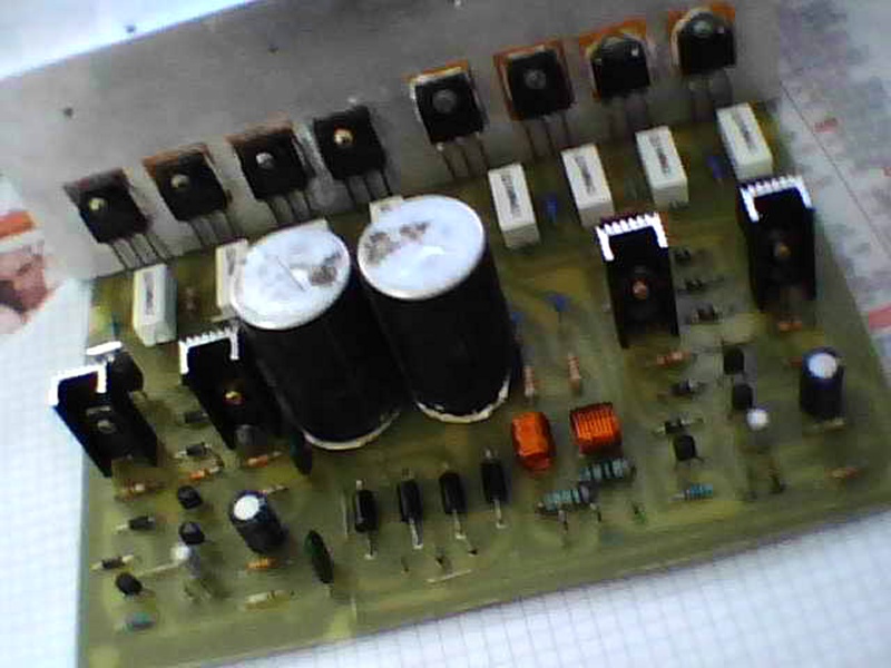

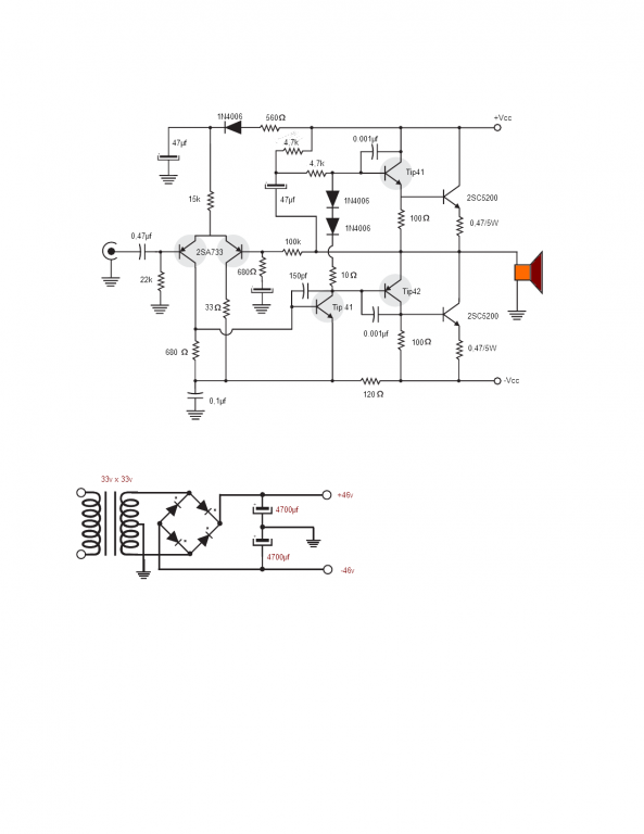

(#) Beringer 600 válasza csabacsaba hozzászólására (») Aug 2, 2012 /
Hali! Sajnos erről leírásom nincs,de ennek a kapcsolásnak van egy nagy testvére, íme azt már megcsináltam,és most a kicsi következik.
Különben a kisebbik kapcsolás 2x100w-ot tud,hídba 1x200,a nagy pedig,2x200,és 1x400w természetesen 4óhmon.,ha tudok valamibe segíteni szólj bátran,üdv.
(#) csabacsaba válasza Beringer 600 hozzászólására (») Aug 2, 2012 /
Koszi.
Kissebik kapcsolas 2x100w-ot 8ohmon tudja?
Es mekkora feszrol melyen?
Parancsolj a kapcsi rajza.
(#) Beringer 600 válasza Beringer 600 hozzászólására (») Aug 2, 2012 /
2x50v-ról nyugodtan küldheted.Nekem a nagy erősítőm a kép amit küldtem 2x56v-ról küldöm,és brutál.
