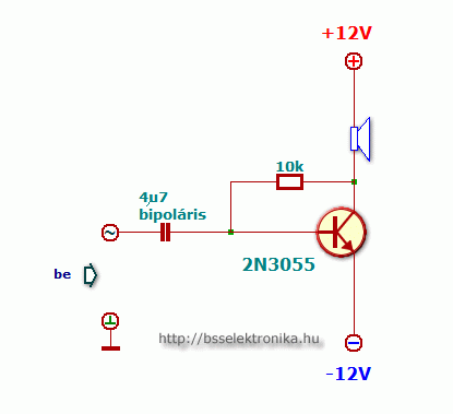

Tudom ez inkább kérés mint kérdés de valaki felnagyítaná nekem ezt az erősítőt 10 wattra?
Mármint 10 wattoshoz biztosan más dolgok mennének.
(#) reloop válasza minicooper hozzászólására (») Aug 2, 2012 /
Szia! Ez a rajz nem több egy szemléltető kísérletnél, üzemszerűen nem lehet működtetni. A hangszórón nem folyhat tartós egyenáram!
(#) minicooper válasza reloop hozzászólására (») Aug 2, 2012 /
Esetleg tudnál ilyesfajta egyszerű erősítőt?
Használhatót.
