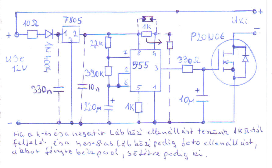

(#) kozso31 hozzászólása Máj 22, 2012 /
Sziasztok szakik :Nekem lenne egy olyan problémám,hogy ennek a kapcsolásnak nem tudom,hogy,hogy lehet állítani az idejét.Kb 1 perc szünet és 40mp-et megy,melyik alkatrész cseréjével lehetne ezt megvalósítani,ebben kérnék tanácsot előre is köszönöm.
(#) proli007 válasza kozso31 hozzászólására (») Máj 23, 2012 /
A 390k helyett tegyél a kapcsolásba egy 620kohm-ot, majd ezzel párhuzamosan egy 470kohm-ot, amivel sorban van egy 1N4148-as dióda. A soros tag úgy kerüljön a kapcsolásba, hogy a dióda anódja legyen a 7-es láb felé. (De ennek az időzítőnek kb. a maximuma az 1 perces késleltetés, mert jelentős eltérések lehetnek.)
A Fet Gate-be lévő kondit sürgősen kivenném, ha a Fet terhelése jelentős. Sabilizátor IC-re meg semmi szükség. 4V-ra csökken így a Fet GS feszültsége. De ha már van, a 8V-os értelmesebb lenne.
üdv! proli007
