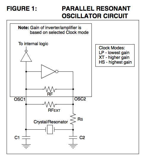

(#) trudnai válasza morzsa15 hozzászólására (») Aug 2, 2012 /
„Pickit2ről kapja az áramot nJ 22 es kondik vannak benne milyen ellenállásra gondoltál és hogy?”
Ld meg a csatolt kapcsolast (PIC adatlapbol kiollozva... erdemes azt is olvasgatni)
„most az a probléma hogy a hőmérséklet 3 fok”
3 celsius? Hol van az aramkor, ugy ertem valami hutohazban?
(#) trudnai válasza trudnai hozzászólására (») Aug 3, 2012 /
Csak lehagytam a kepet, de senki sem reklamalt! Ez volt a teszt, nem olvassatok az uzenetem
Akkor egy masikat teszek fel ahol percizebben van megfogalmazva hol es hova erdemes ellenallasokat rakni. Ezt a kovetkezo Microchip doksibol sikerult kiolloznom, erdemes azt is olvasgatni: Bővebben: Link
RFext a beindulast segitheti, tipikusan 1M-5M ohm
Rs a tulvezerlest segit csokkenteni, annak erteke joval kevesebb legyen, 40k fole nem nagyon szabad menni, mert kulonben tul sok zajt szed fel. Valoszinuleg 1k-10k max 20k ohm -al probalkoznek.

(#) trudnai válasza zenetom hozzászólására (») Aug 3, 2012 /
Valoszinuleg olyankor mar tulvezerli a kvartzot es a harmonikusokkal megy az oszcillacio. Nincs ebben semmi kulonleges, vannak olyan alkalmazasok ahol direkt kihasznaljak ezet a tulajdonsagot.
