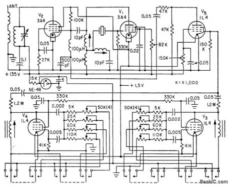

(#) xuan hozzászólása Aug 5, 2012 /
Hali alaki tudna egy vevőt ehhez az adóhoz?
