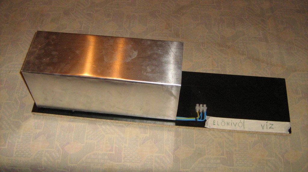

(#) havranarpi hozzászólása Aug 3, 2012 /

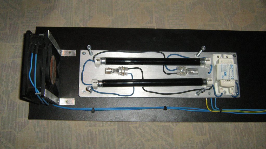

Nemrég meguntam a vasalásos nyák készítést.
Ki akartam próbálni a levilágítást.
Építettem is egy levilágítót
(Nem lett túl komoly)
Az üveglapok közül az első a kvarc üveg a másik kettő csak a súly miatt.
És hajtottam neki egy Alu burkolatot is ,hogy ne zavarja a szemet.

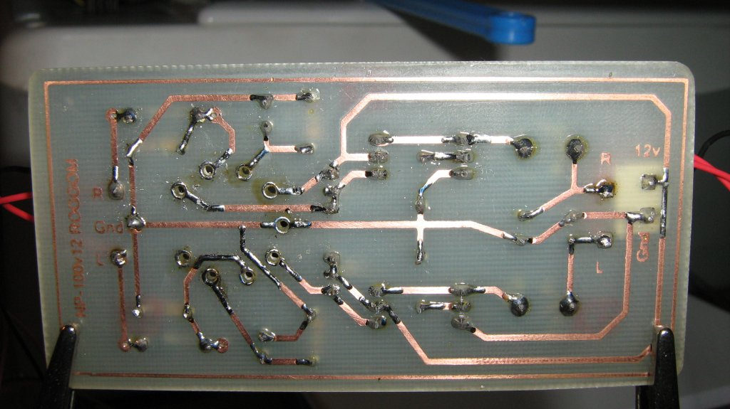

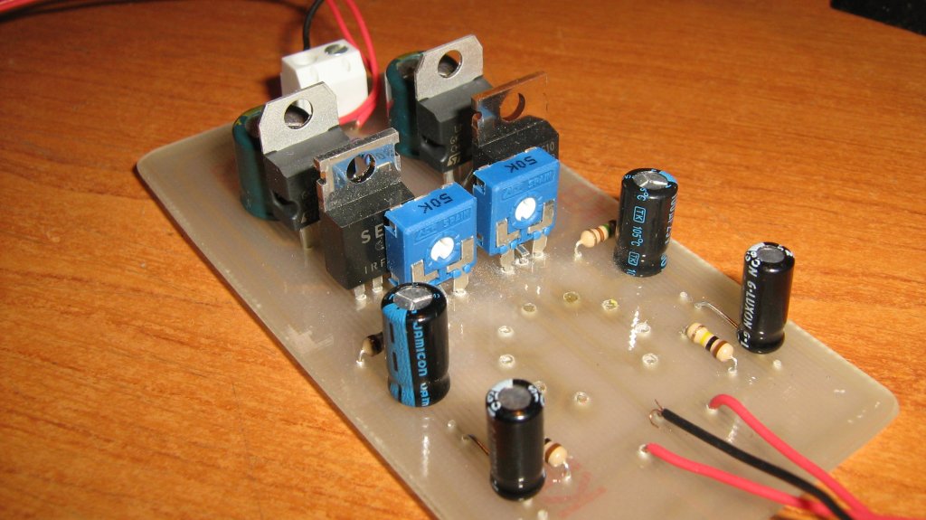

(#) havranarpi válasza havranarpi hozzászólására (») Aug 4, 2012 /
És itt vannak a képek az első levilágítástól.
A maszk 2 lap egymáson tintapatronnal nyomtatva.
A panel egy sztereó füles erősítőt ábrázol.
Foglalat híján nem tudtam még beüzemelni
(#) Alkotó válasza havranarpi hozzászólására (») Aug 4, 2012 /
A trimmert nem lesz könnyű tekergetni és kicsik a forrszemek (tervezési hiba).
A panel egyébként szépen le van gyártva.
(#) havranarpi válasza Alkotó hozzászólására (») Aug 4, 2012 /
A trimmerek ki lesznek cserélve ellenállásra és a bemenetre kerül majd egy 2 sávos poti.
Igen a kis forrszemekkel meggyűlt a bajom.
(#) polonkaig válasza havranarpi hozzászólására (») Aug 4, 2012 /
Nem ennek a tervnek van elrontva a beültetési rajza? Ahogy nézem az egyik elkó fordítva van berakva, a beültetésin is fordítva szerepel. Konkrétan a képeken a bal oldali, lenti 100uF. Hasonlítsd össze a kapcsolási rajzzal! A cső felé kell lennie a pozítiv lábának, a másik meg a testen van.
(#) havranarpi válasza polonkaig hozzászólására (») Aug 4, 2012 /
Köszönöm az észrevételt.
Tényleg meg kell fordítanom.
(#) Zoli_bácsi válasza havranarpi hozzászólására (») Aug 4, 2012 /
Ez nagyon-nagyon el lett tolva. A trimmert nem lehet állítani, ahogy Alkotó kolléga mondja. Sajnos ez súlyos tervezési hiba.
(#) havranarpi válasza Zoli_bácsi hozzászólására (») Aug 4, 2012 /
Mint írtam ki lesz cserélve ellenállásra és maga a bemenet lesz szabályozva egy másik 2 sávos potival.(Nem lesz útban semmi)

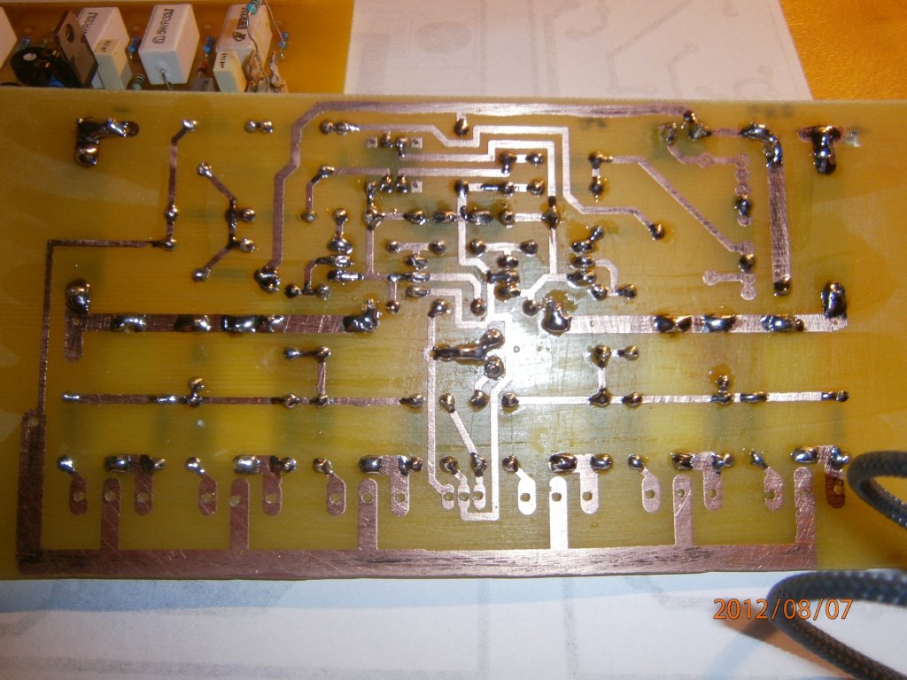

(#) Zsora válasza (Felhasználó 15355) hozzászólására (») Aug 7, 2012 /
Szép lett a nyák, csak érdekes a beültetés. Így kicsit nehéz beforrasztani az alkatrészeket.
Ált. úgy szokták csinálni a vegyesszerelésű egyoldalon huzalozott áramköröket, hogy felülre (az alkatrész oldalra) kerülnek a furatszerelt alkatrészek, míg alulra (a forrasztási oldalra) a huzalozás és a felületszerelt alkatrészek. (Tehát a nyák kétoldalon szerelt, egyoldalon huzalozott.)

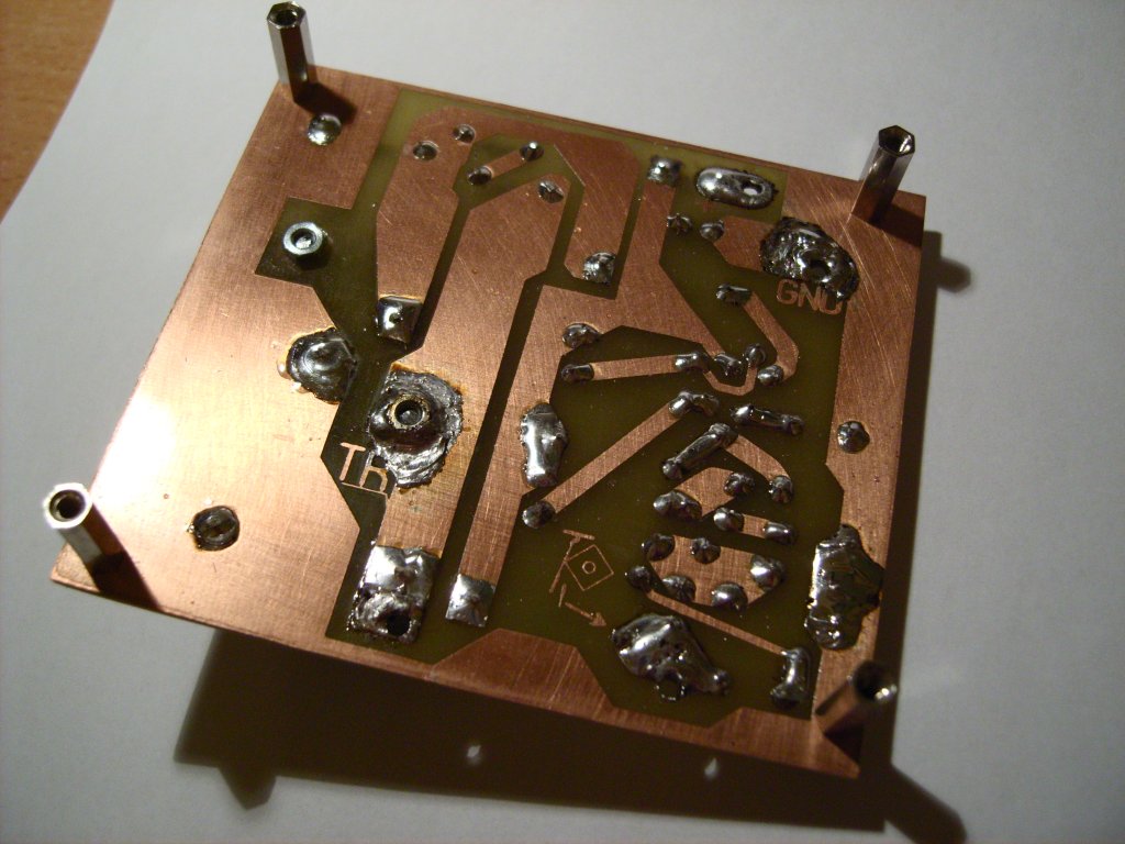

Építettem egy hagyományos megszakítóval rendelkező autók számára használható elektronikus gyújtást. Beépítésekor a megszakító megmarad, így könnyedén vissza lehet állítani az eredeti gyújtást(például atom támadás esetén, ha a tranzisztorok tönkre mennének a sugárzástól ). Megnyújtja a gyújtótrafó primer áramának "töltési" idejét, így magasabb fordulatokon csak kevésbé csökken a gyújtó szikra energiája, és mivel a megszakítón már nem folyik nagy áram csak a jelet adja, így megnövekszik az élettartama. Ez lenne az elmélet Gyakorlatilag csak a napokban fogom tudni kipróbálni egy skoda 120L-ben, ha valakit érdekel szívesen beszámolok az eredményről. Eddig egy sima izzóval teszteltem, azzal működött . A dobozolást még meg kell oldanom, nem lesz könnyű, mert vízállóra kell majd megcsinálnom.
(#) Zoli_bácsi válasza mate_x hozzászólására (») Aug 7, 2012 /
A TR nevű felirat nincs rossz helyen? Túl közel látom a két vezetősáv között.
(#) mate_x válasza Zoli_bácsi hozzászólására (») Aug 7, 2012 /
Szerintem jó ott, kb. 0,7 mm a távolság a két sáv között így. Ha a levegő átütési szilárdsága 10 kV/cm, akkor itt kb. 700 V ütne át, de itt max. kb 350 V indukálódik. Mindenesetre köszi, hogy felhívtad rá a figyelmemet, egy szikével lehet ajánlatos lesz megszakítanom.

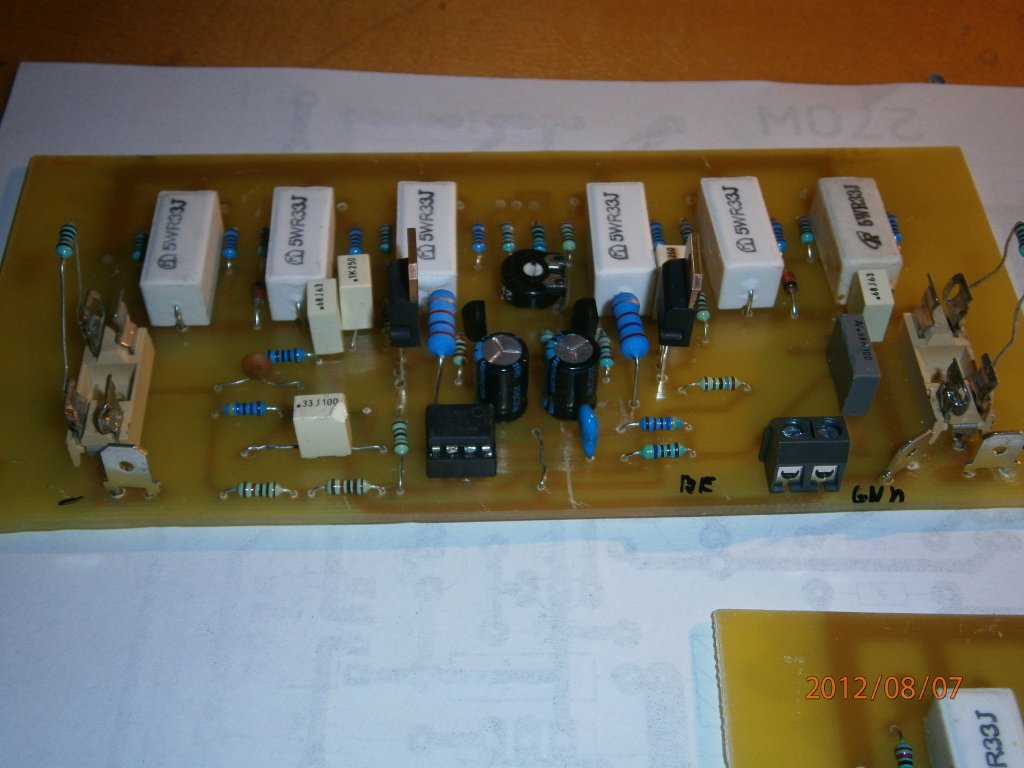

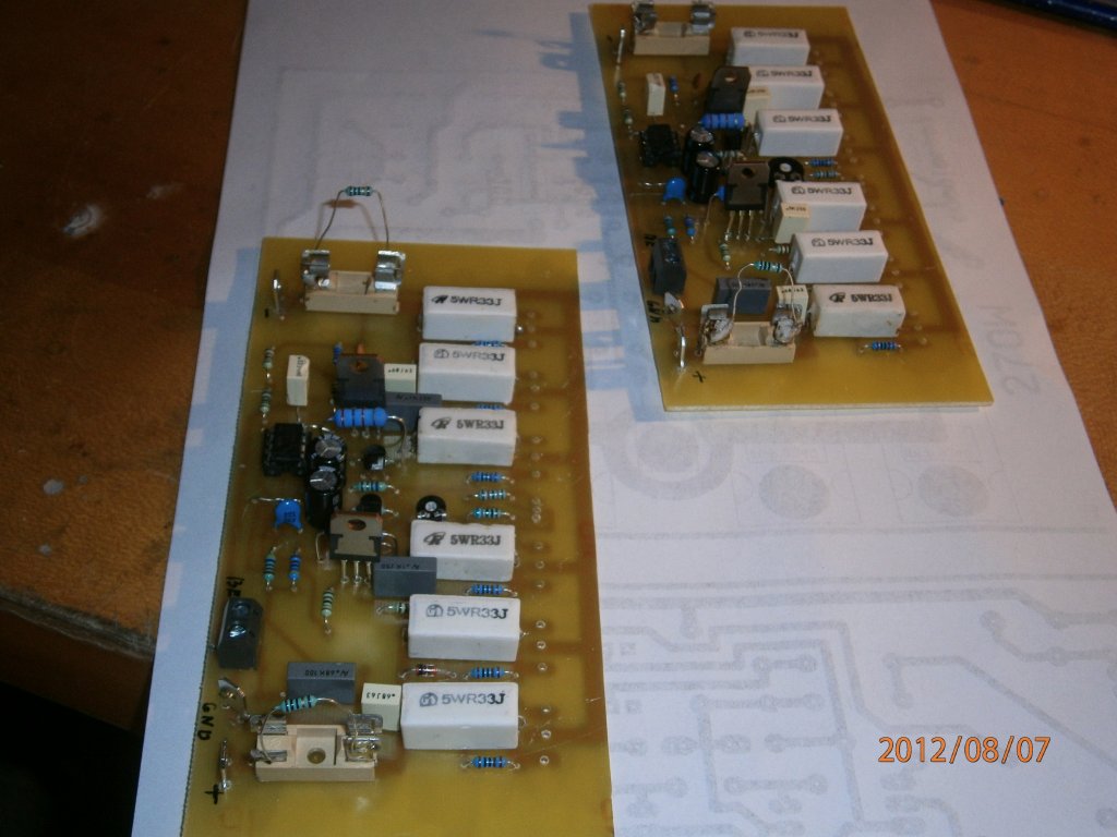

(#) Directors hozzászólása Aug 7, 2012 /
Készülget a 270W-os VF2. Tudom nem a legtökéletesebb de én már ennek is örülök.

(#) mate_x válasza (Felhasználó 13571) hozzászólására (») Aug 7, 2012 /
Köszi, ez jó ötlet Valószínűleg inkább fém dobozba fogom építeni a jobb hőleadás miatt.
