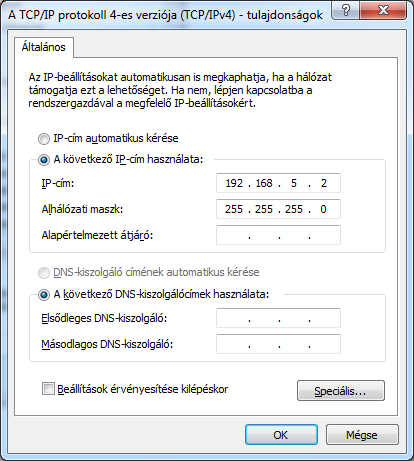

(#) Szoki válasza gcsaba hozzászólására (») Aug 7, 2012 /
A gépnek van IP címe:
„inet addr:192.168.5.8 Bcast:192.168.5.255 Mask:255.255.255.0”
A gépeden állítsd be a hálózati kapcsolatot a mellékletben lévőre, kösd össze egy kereszt hálózati kábellal, majd próbálkozz ennek a hozzászólásnak az utolsó mondatával.
Ha van, a többi hálózatot húzd/kapcsold ki. Ha nincs keresztkábeled csak sima, egyenes, az eszköz és a gép között használj switchet, de legvégső esetben sima kábellel is ki lehet próbálni...
(#) gcsaba válasza Szoki hozzászólására (») Aug 8, 2012 /
Azt hiszem ezt már nem fogom tudni kipróbálni...
Most az van, hogy terminálon és TFTP-n keresztül sikerült frissíteni a firmware-t. 4 részre van bontva.
