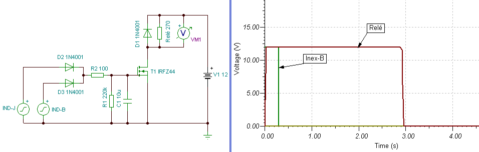

(#) m0tte válasza proli007 hozzászólására (») Aug 8, 2012 /
Helló! Megépítettem a linkelt kapcsolást, tökéletesen működik, köszi szépen! Az 500k poti helyett 240kohmos ellenállást raktam be, így a relé oldási ideje 3mp, ami nekem nagyon jó Üdv

(#) m0tte válasza proli007 hozzászólására (») Aug 10, 2012 /
Megépítettem, de ez nálam nem működik...semmi sem történik...
(#) proli007 válasza m0tte hozzászólására (») Aug 10, 2012 /
Akkor valamit elkötöttél, mert egyszerű ez, mint a faék.. Mérjél.
- Fet-et használsz?
- Ha a bemenetre 12V-ot adsz, akkor a kondin meg kell hogy az jelenjen. Ha leveszed a 12V-ot, akkor "lassan" esni kezd. Ha a kondiban a feszültség 2.4V felett van, húz a relé.
- Ha rövidre zárod a Fet DS kapcsát, meghúz a relé?
Amúgy mi nem működik?

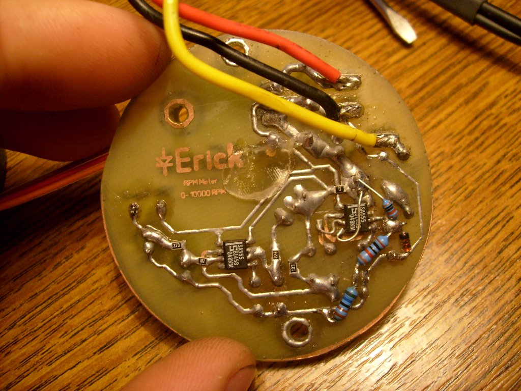

Helló!
Rossz hírem van, a gonosz varázslónő tovább alkalmatlankodik a fordulatszámmérő körül. Továbbra sem mér rendesen, ill. hol mér, hol nem....Az alaposabb körüljárás érdekében, most leírok mindent amit tudni lehet a körülményekről.
Nos:
A gyújtás egy teljesen gyári simson tirisztoros gyújtás, a hozzá való tirisztoros vezérlő egységgel. A jelenség:
Ha a gyújtótrafó 15-ös pontjára kötöm az óra bemenetét, az óra semmit nem mutat. Ha az órában a trimmer rajta van a kondin párhuzamosan, akkor be tudom állítani úgy, hogy mérjen, mutat is, de csak egy ideig, utána megint ugrál össze vissza. Ha a jeladóra, vagy a gyújtótekercsre kötöm ugyanezt az összeállítást, akkor irreálisan sokat mutat, viszont stabilan mér, és a trimmert hiába tekergetem, nem tesz semmit... Asztalon, függvénygenerátorról hajtva továbbra is gyönyörűen működik az egész.
Az áramkörről teszek fel néhány képet a tisztánlátás, és a megfelelő információmennyiség kedvéért...
Az áramkör 6V-ról kell, hogy üzemeljen, ezért egy low drop feszültségstabilizátort használtam benne, név szerint LT1084 CT5.0 -ást. Ez akár 5A-t is tud 5V, szóval teljesen elégnek kell lennie. A motor töltése teljesen jó, álló helyzetben az akksi 6,6V-ra van töltődve.
A stabilizátor ki és bemenetén van egy-egy 100nF-os kondi, és a kimeneten van még egy 10µF-es elektrolit is. A többi alkatrész értékét egy rajzon feltüntetem...
Köszönöm a segítséget továbbra is!

(#) proli007 válasza Erick hozzászólására (») Aug 10, 2012 /
Na, ez már a keservezés szintje..
- Ha van egy másik fordulatszámmérőd, lehet abból kellene kiindulni.
- Esetleg a bemeneti 555-ből astabilt készíteni, megnézni zavarja-e a motor, ha megy. (C1-et megnövelni, R2-öt visszakötni a 3-as lábra,Felhúzó 10k és potit kivenni.)
- Leginkább egy szkópábra jönne jól. De azt sem értem, 15-ösről miért nem megy, ha fel van húzva a bemenet 10kohm-al.. Kb. -10V jellel már ketyegni kellene az 555-nek.
- (A piros kondik, remélem nem régi ruszki/NDK kondik..)
- Ez a néha megy néha nem elég érdekes. Valami elmelegszik? Mert lassú változást hő tud okozni.
- A 400V-os gyújtás jelet, nem túl szerencsés a panelra hozni. Az egyik 15k-t lehet ki kellene vinni a trafóhoz. De mivel még csak nem is működik róla..
- Nem ártana látni az eredeti gyújtás rajzot sem. Mert ott tekercs és kalapács is van, ha jól emlékszem.
Amikor össze-vissza mutogat és a potiti tekerve nem történik semmi, honnan kap jelet? Mert a potival a bement rövidre is zárható..
üdv! proli007
(#) Erick válasza proli007 hozzászólására (») Aug 10, 2012 /
Ez a gyújtás tirisztoros, kalapács nincsen....Csak jeladótekercs, gyújtótekercs, világítótekercs, elektronikák, és gyújtótrafó.... amikor a potit tekergetem, és nem mutat semmit, a gyújtótrafóról kapja a jelet(15-ös láb), ha a jeladóra kötöm, vagy a gyújtótekercsre, akkor a trimmer semmit nem csinál, folyamatosan világít 2 híján az összes led, lejebb nem lehet vinni a kijelzett értéket, ha gázt húzok, a maradék két led is sorban felvillan. A másik fordulatszámmérőm, ezzel a bemenőkörrel tökéletesen megy egy hall jeladós gyújtással, ahol sokkal nagyobb a szikraenergia, és ugyanígy a trafó 15-ről viszem a jelet az órába. Elmelegedni nem tudom mit tudna, a stab nem melegszik, az 555ök sem, a többi alkatrészt pedig nem vettem észre, hogy melegek lennének, az áramfelvétel sem emelkedik meg, amikor össze vissza mutat.... A piros kondik, amik a panel jobb alsó részén vannak teljesen új Wima 1nF és 150nF-os kondenzátorok. A két 47nF-os kondit nem tudom milyen típusúak, de azok régebbiek. Ha esetleg azok helyett sima kerámiát használnék, az nagy gond lenne? Mert azokból van új itthon.
Nekem csak egy nem túl pontos RFT EO213-as szkópom van, azzal mérjek rá a gyújtótrafó 15ös pontjára? Van hozzá 10-es osztóval rendelkező mérőfejem itthon. Mit próbáljak meg megmérni? Mondjátok, és csinálok képeket majd!
