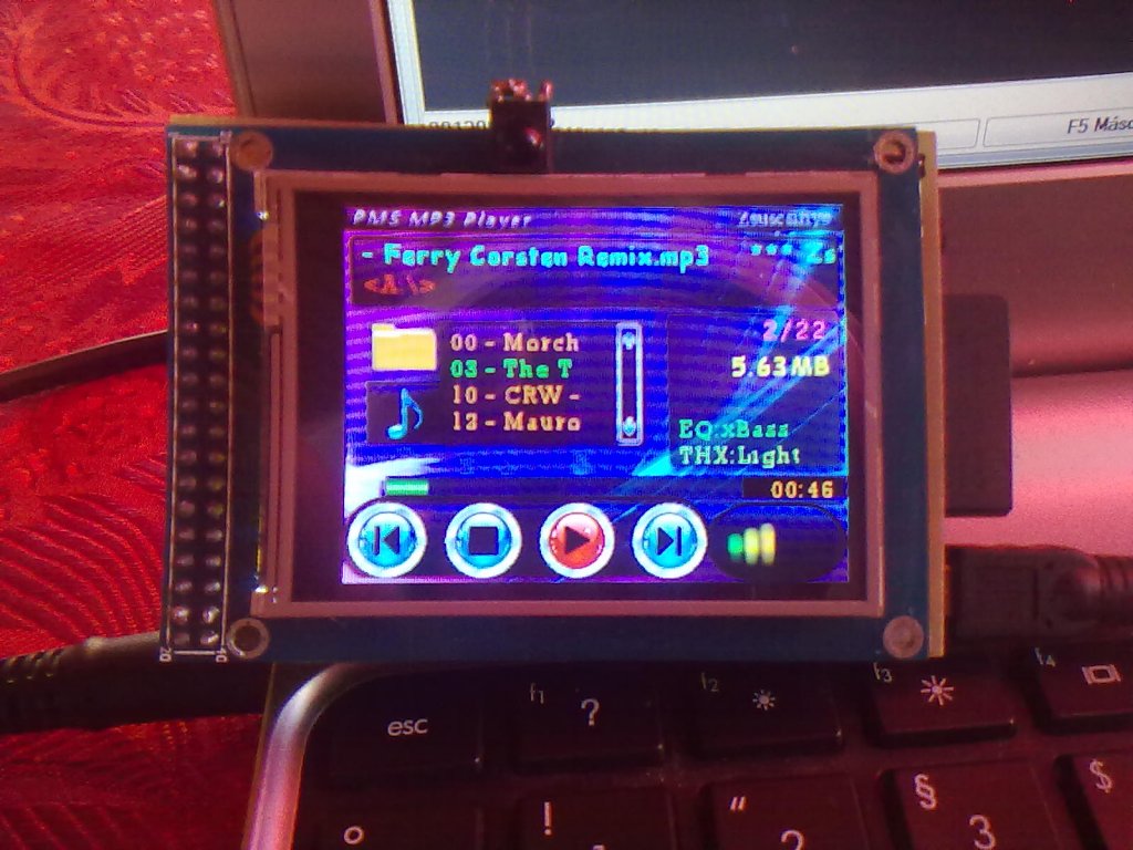

Lassan testet ölt egy újabb lejátszó példány. ![]() Kicsit többet tud mint az elődje, ez a képek és a videó is mutatja. Ez most egy 32-bites mikrovezérlő hajtja ami egy AT32UC3A364, mellette egy 8MB-os SDRAM látja el a fő szerepet, amiről fut a főprogram valamint a grafikákat tárolja. Mellette még tartalmaz egy 16Mbites SPI Flash memóriát amiből induláskor betöltődik a program, a grafikus felület, grafikus betűkészlet és a konfigurációs adatállomány. Emellett kapott egy infra távirányítót, és érintő kijelzőt. Fájlrendszer kezelése is bővült, most már képes kezelni a 12,16 és 32-es FAT-ot. A zenéért egy VS1053L kodek gondoskodik aminek gyönyörű hangzása van, amellett hogy digitális hangszín szabályzásra van lehetőség, még térhangzás effekt is van ami 3 fokozatú. A többi látható a képeken és a videón! Videó:Bővebben: Link üdv: Zsuscsinyo

Egyenként válaszolva rájuk: zenetom: Atmel Studio 6-tal C-ben írom a programot, ezt még ötvözöm egy Visual C#-pal amivel a grafikákat konvertálom a kijelzőhöz igazítva 16-bitesre, valamint a karakterkészletet is amihez még hozzáfűzöm a betűk méretét pozícióját, egyenkénti szélességét stb... Amúgy a program meghaladta a mikrovezérlő 64KB-os memóriáját, így kényszerültem írni egy "booltloader"-hez hasonló programot rá, ami inicializálja az SDRAM vezérlőt valamint a többi memória perifériát, majd a külső Flash memóriából átmásolja a programkódot és a grafikát az SDRAM-ba majd egy ugró utasítással már onnan indul a szerkezet. Későbbi fejlesztéshez így már nem kell a programozó, így szinte bármikor javíthatom, bővíthetem azt kényelmesen SD kártyáról. Volt vele meló, mert a fordító linker script részét kellett rendesen átnyálaznom és megértenem, hogy hol helyezi el a memóriaterületen a különböző statikus inicializáló és változó, valamint programkódot. BEMcorp: Az ára nem épp kedvező, a kontrollert viszonylag olcsón be tudom szerezni a farnell-től (1 nap alatt házhoz jön) és kb 3500 HUF, a kijelző e-bay-es és 3500 HUF, ezen már rajta van a touch panel is. Erről a beépített kártya foglalatot levettem, mivel 1bites módban volt bekötve ami ugyebár meg sem közelíti a 4-bites sebességét. Kétoldalas nyáklemezeket használtam hozzá, amiből elég egy 160x100-as. Nekem sajnos ebből 2 ment rá, mivel ez volt az első 2-oldalas projektem ![]() A többi költség már apróság. Norberto: Hogy könnyebb legyen emészteni sorolok pár tulajdonságot ![]() 66MHz-en fut, viszont SDRAM-os program futás miatt 16bites adatbusz áll rendelkezésre a 32-bites helyett így felére csökken a futási idő, azonban ez még bőven megfelelő a cél érdekében. Első lépésben egy üdvözlő képernyő jelenik meg (fantázia logóval) Majd ha érzékel SD kártyát szépen mappáról mappára átvizsgálja MP3 kiterjesztésű fájlokat keresve, amiben talál, azt a mappát regisztrálja index címmel és névvel együtt. A touch panelt szerintem nem kell részleteznem, annyit mondhatok róla, hogy tartományokat jelöltem ki, ahol a vezérlő "gombok, listák, stb.." helyezkedik el, amit megérintve megváltozik az adott grafika, felengedésekor viszont végrehajtódik a hozzákapcsolt parancs. A betűkészlet működéséről röviden: képet csatoltam hogy néz ki valójában, bekér egy függvény egy karaktertömböt, majd az adott betűből kiszámolja az (x,y) kezdő koordinátákat, majd innen a betű szélességi és magassági információkból végigpásztázza a területet, és ha a fekete színtől eltérőt talál, akkor egy adott színnel kirajzolja a kijelzőre az adott pixelt, viszont ha fekete színt érzékel, akkor a háttérből vesz mintát és azt jeleníti meg, és így tovább a többivel... A kodeket egy szoftveres SPI kommunikációval vezérlem (már nem volt kedvem a hardveres részt megtervezni ) Úgy röviden ennyi jutott eszembe, a felmerülő kérdésekre még nagyon szívesen válaszolok!

A 32-bites mikrovezérlővel a nyár elején kezdtem el megismerkedni, ezt a projektet pedig napra pontosan 1 hónapja kezdtem el a tervezéstől. Párhuzamosan kezdtem el egy ST ARM Cortex-M4-es kontrollerrel együtt, viszont AVR-es projekttel indulok a tavaszi országos TDK versenyen így ezzel folytattam, valamint a másik ok hogy ezt választottam, hogy a grafikák tárolására és gyors kezelésére elengedhetetlen a nagy kapacitású ram, ebben az ARM-ban viszont nincs SDRAM vezérlő, csupán PSRAM ami ugyebár ritkaság, drága, és BGA tokozású...

Én is hadd gratuláljak, igazán jó lett. Milyen LCD-t használsz, van beépített memóriája? Idézet: „viszont ha fekete színt érzékel, akkor a háttérből vesz mintát és azt jeleníti meg” gondolom "videoramot" használsz, vagy ha az LCD-nek van memóriája, akkor az olvasható?
