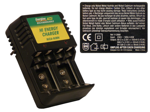

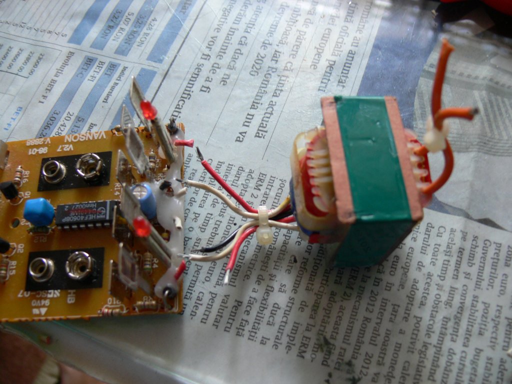

Hello ! Neki kesztem meg javitani egy aku toltot ! Nesztem nem jo a trafoja csak nem tudom bisztosan mien trafo lehet mert 5 szal jon ki belole ! Jone ki a szekunderbol 2 kulombozo 6 volt meg 2 kulombozo 12 volt es akor a fekete szal meg kozos minusz lenne ? Csatolok kepet is hoza lasatok! Nem tudom bisztosan segitscegre lenne szuksegem tanacsokra varok...

(#) granpa válasza Adams90 hozzászólására (») Aug 13, 2012 /
A másik topicban válaszoltam. Van még akkutöltős, és trafós témánk néhány![OFF]Olvasd el a szabályzatot.
