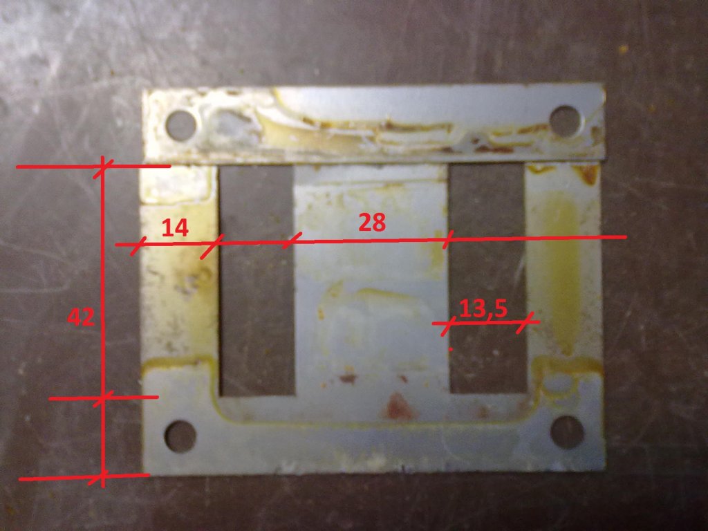

Adott az alábbi donor transzformátor. Ebből szeretnék kinyerni 17V-os szekunder feszültséget, azaz 230/17V-os trafóra lenne szükségem. A szekunder áram 4A legyen, de a maximálisat szeretném kihozni belőle. Milyen szekunder és primer tekercsszámokkal és huzallal kellene dolgoznom? tekerésben nem vagyok profi, és nem biztos hogy olyan átmérőjű huzalom lesz, ezért olyan 80%-os kihasználtsággal lenne jó számolni. Tudtok ebben segíteni?
