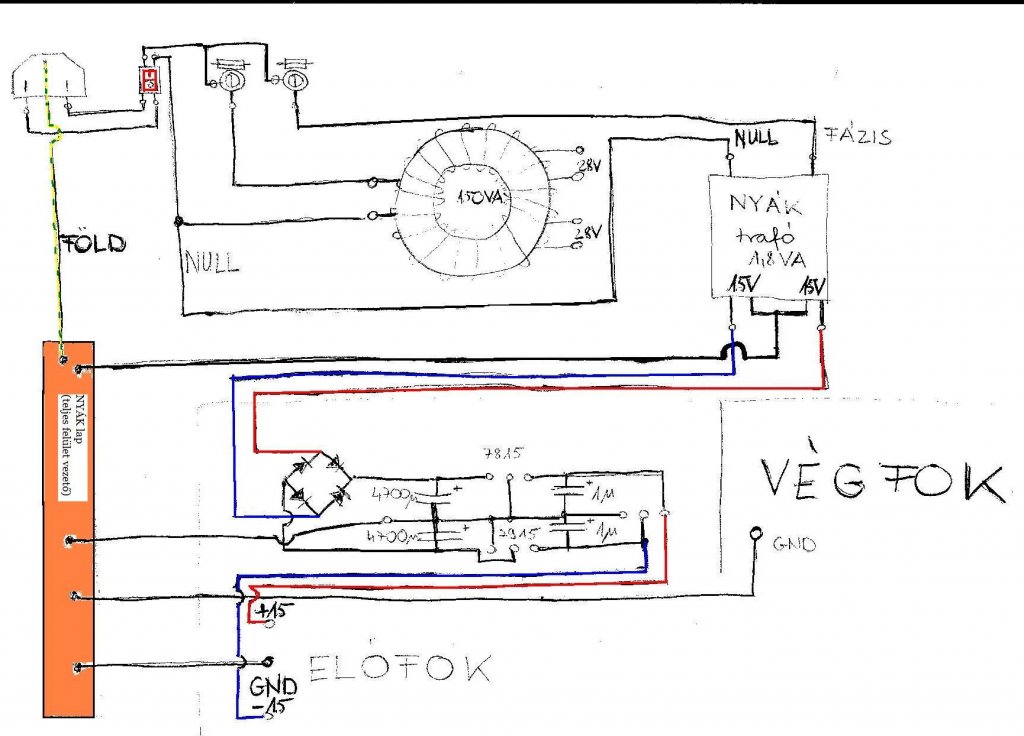

(#) libertitas válasza zsozso72 hozzászólására (») Aug 23, 2012 /
Akárhogy készítem a képet, nem lesz olyan részleteiben kivehető, mint ha lerajzolom, így fénykép helyett inkább egy "hibrid" kapcsolási rajzot teszek fel.
Ebben jelölve vannak a fontosabb alkatrészek helyzetei az erősítőben, illetve a tápvonalak és föld kötései.
Remélem minden kivehető rajta.

(#) libertitas hozzászólása Aug 23, 2012 /
Reloop:
Bekötöttem az izzót a bizti helyére, ahogy mondtad és úgy teszteltem. Szépen működik most mind a két trafó. A kisebbik trafó (NYÁK trafó) hajtja meg az előfokot, a toroid a végfokot majd. Nem értem, mi lehetett a probléma ezelőtt, de a toroid trafó közös középkivezetését is rákötöttem a védőföldre, és melegedés és/vagy komolyabb áramfelvétel nélkül működik minden. Sőt, a lámpa nem is világít, aminek most örülök.
A toroidot egyelőre nem kötöm rá a végfokra, mert az egyenirányítás utáni pufferkondik csak 35V-osak és eldurrannának a számításaim alapján: 27V*1.4142^=38V.
Holnap érkezik az új kondi és biztik.
(#) zsozso72 válasza libertitas hozzászólására (») Aug 23, 2012 /
Szia! A gnd-t és a védőföldet ne közösítsd mert potenciálkülönbség alakul ki!!!!!A védőföd nem kimondottan az erősítő része életvédelmi feladata van.Viszont nem értem miért kell két transzformátort használni mivel a stabilizátor ic-kel megoldható a végfok tápjából az előfok táplálása.Reméllem elég érthető voltam.
(#) reloop válasza libertitas hozzászólására (») Aug 23, 2012 /
A biztosíték kiégése lehetett fatális véletlen is, vagy valami összeért a tudtod nélkül
A földeléssel a végfok beüzemelésekor meg fog így gyűlni a bajod. A végfok táp pufferei között kell kialakítani egy pontot (csillagpont) és onnan indítani az összes GND-t. Ha elolvastad a linkelt - Király Tibor tápellátásról szóló írását, látod mekkora szarvashiba van az előfok tápjában. Lehet így sem fog búgni,de ha mégis akkor módszeresen rendbe kell rakni a GND vezetést. Előfok nyáklemeze nem a legalkalmasabb a csillagpont kialakítására, és ezzel enyhén fogalmaztam :wilting:
(#) libertitas válasza zsozso72 hozzászólására (») Aug 24, 2012 /
Érthető voltál.
Ha jól emlékszem azért döntöttem két trafó mellet, mert nem akartam nagy hűtőbordákra rakni a feszstabokat a helyszűke miatt, illetve szerettem volna elkerülni a felesleges melegedéseket.
Amúgy nem tudom, lehet hogy kiveszem majd, mert ahogy számoltam kb. 1W-nyi hőteljesítménnyel kell kalkulálnom, ha kb. 50mA-t eszik az előfok, ha 38V-ról (egyenirányított 27V) 15-öt csinál. Talán nem vészes.
Arra gondoltam a védőföld terén, hogy akkor lekötöm az elkülönített NYÁK lapot a hálózati védőföldről. Így a legutóbb feltöltött kapcsolás szerint a 2 trafó közös középkivezetései, illetve az egyes modulok földjei lesznek egy vezető felületen egyesítve. Ez így jobb lenne ?
(#) libertitas válasza reloop hozzászólására (») Aug 24, 2012 /
Végigolvastam a mellékelt Király Tibor által írt jegyzetet, és tényleg hasznos. Az írásból kiindulva szerintem nincs veszve semmi, mert ha lekötöm a hálózati védőföldet a NYÁK lapról, akkor igazából a csillagponthoz jutok. Ide kötöttem ugyanis az összes földet, illetve a végfok is innen kapja a földet a puffereihez.
Persze nem tökéletes a megvalósítás, mert a jegyzetet csak az elkészítés után olvastam, de talán közelít hozzá.
Amúgy az előző kommentedet annyiban korrigálnám, hogy az egyes földek közösítésére létrehozott NYÁK lemez nem része az előfoknak. Ez egy teljesen különálló modul, ami gyakorlatilag egy maratlan, centi széles rézlemezt takar csak azért, hogy ne kelljen sokat vezetékezni. A szarvashiba alatt a hálózati védőföldes megoldásra, az egyszeres Graetz-hídas egyenirányításra gondolsz vagy netán van valami más ?
(#) reloop válasza libertitas hozzászólására (») Aug 24, 2012 /
A szarvashiba: a NYÁK-trafó megcsapolás és az előfok táp pufferek közötti vezetőszakasznak a lehető legrövidebbnek kéne lenni, és csak a pufferek közös pontja után (sőt a feszstab. után) volna szabad a GND-t az előfok felé elvezetni. A rajzzal nem lenne semmi gond, ha végtelen ki ellenállású huzalokat használnál, de olyannal sajnos nem számolhatunk.

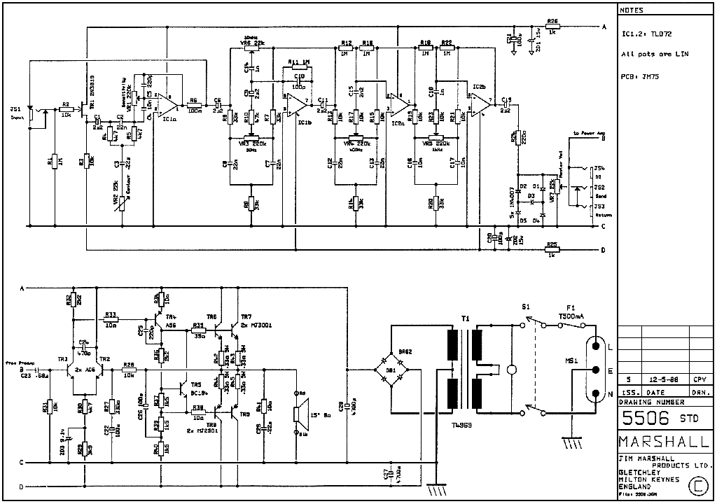

(#) Akashi hozzászólása Aug 26, 2012 /
Ennek az áramkörnek a hangszínszabályozó részében, az 50HZ kiemelést a C7 C8 kondi értéke határozza meg?
Mármint ha ezek pl 33nF lennének akkor vajon milyen frekin szabályozna az áramkör?
Tud valaki segíteni?
(#) Akashi válasza Akashi hozzászólására (») Aug 26, 2012 /
Bocs, közben észrevettem hogy talán a C9-nek több köze van hozzá.
Annyit szeretnék módosítani ezen az áramkörön, hogy 40 Hz-en emeljen. A jelenleginél jóval többet erősítsen ebben a tartományban kis hangerőn.
