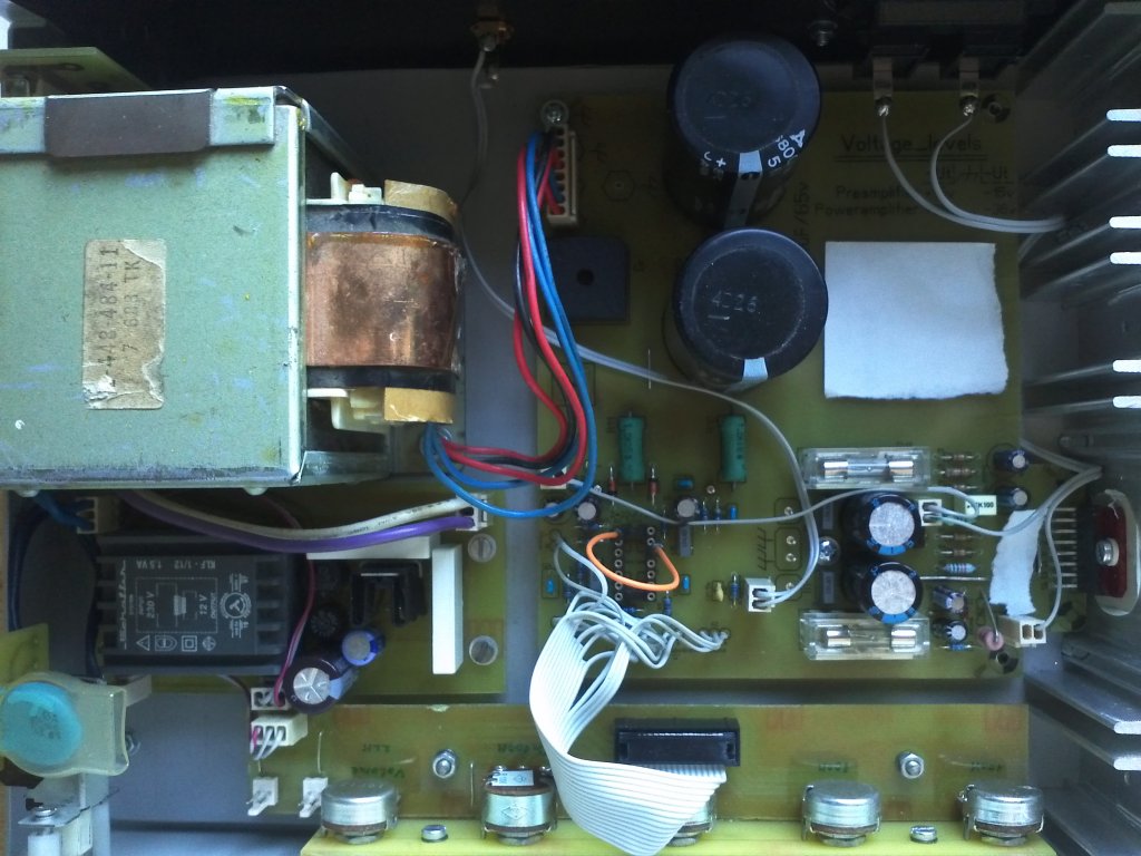

Építettem egy mélynyomó erösítőt a csatolt képek összeállításában, de sajnálatomra mikor kipróbáltam csak halk nagyon tompa hang hallatszott a mélynyomóból!
Én úgy vettem észre a potik tekerésére sem nagyon akar reagálni.

Szabályoz-e a "Volume" poti? Tudnál-e egy fotót készíteni a panelről?
(#) mazso1988 válasza reloop hozzászólására (») Aug 27, 2012 /
Igen szabályoz lehet vele tudok vele hangerőt szabályozni.
(#) reloop válasza mazso1988 hozzászólására (») Aug 27, 2012 /
Az erősítő kimenetének tisztán és erőteljesen kéne szólni, ha megfelelő szintű jelet kötöttél a bemenetére. A poti utáni 1nF értékét nem nézted el? Attól is lehet halk és tompa a hangja, ha véletlen nagyobb kapacitás került oda.
(#) mazso1988 válasza mazso1988 hozzászólására (») Aug 27, 2012 /
Ilyet sikerült fényképeznem, remélem valamennyire kivehető.
Megadtad a módját Jól néz ki.
Látom a végfok bemenete simán lehúzható, az előnyös lesz a szűrő hibakeresésében.
Mint Alkotó is írta, arra adj közvetlenül jelet. Nem gondoltam, hogy ilyen egyszerűen megoldható lesz a rácsatlakozás. Ha a közvetlen végfok bemenetre adott jelel sem szól rendesen akkor a jelforrásra, vagy a végfokra szűkül a kör, illetve a hangszóróra és annak bekötésére. Ezt azért említem mert a jelenlegi vékony szürke "tyúkbél" vastagabbra cserélendő, és a hangszóró GND-t a táp csillagpontra kell kötni. Ez utóbbi nincs összefüggésben a hibajelenséggel, de megemlítem, hogy meg ne feledkezz róla.
Nagyon úgy tűnik hogy maga a TL074Ic-re lesz a hunyó visszaállítottam mindent eredetire és átkötöttem az 1-12 lábakat. Igaz most csak egy sima kis 65W-os egy utas hangsugárzóval próbálkoztam de így ezzel a felállással szépen tisztán szól az erösítő.
Mivel a végfok bemenete szabad, sorra tudod vizsgálni az IC négy műveleti erősítőjét. A 14 lábhoz érintve például továbbra is szűretlenül de jelentősen felerősítve kéne szólnia. Ha ez rendben, haladj tovább a 8 és a 7-es lábakon. Ahol elvész a jel ott lesz a hiba.
Igazad van! Át tettem az átkötést az 1-14 lábak közé és máris tompábban szól igaz ilyenkor kiesik a volume pótméter.
Úgy gondoltam, hogy visszarakod az IC-t és a végfok bemenetet mint egy mérőcsúcsot érinted a 14-es lábhoz :hide:
Égen közben nekem is leesett és így csináltam, így most egészen a 7. lábig megfelelő és ide érintve 7.-es lábhoz itt már halkan szól! Tehát akkor itt lehet a hiba szerinted?
