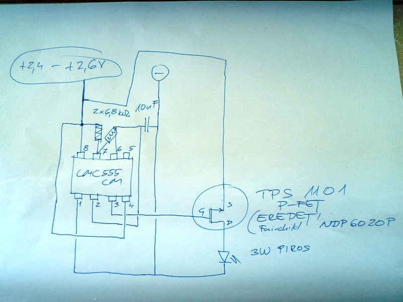

Találtam egy kerékpárvillogót power ledre, alacsony feszültségre. Itt a cím: http://www.instructables.com/id/Ultimate-Bike-Light---FrontRear-Com...Lumen/
Namost megépítettem, de konstans megy villogás helyett.
A pfet nem volt kapható a lomexben, így egy tps1101 került a helyére.
http://www.ti.com/lit/ds/slvs079c/slvs079c.pdf
Ennek a threshold v-je 2v alatti.
Az eredeti TLC555CP helyett LMC555CM-et használtam.
Az IC R1 és R2 6,8KOhm, a kondi 10uF.
Vajon az alkatrészeket jól választottam ki?
Mi lehet a hiba?
Ha az segít akkor kimérem az 555 lábértékeit.
Létezik, hogy a CMOS IC-vel nem tudok bánni és valahogy kinyírtam? Állítólag ezeket nem szabad beépíteni direkt forrasztva lyukraszteres panelba, bár ötleteket nem akarok adni.

Én egyet nem értek: miért nem jó az N-MOSFET?

Szerintem egyszerűen nem talált a költő olyan Nfet-et aminek a bekapcs karaktere 2 volt alatti. Gondolom ez a gyenge keresztmetszet merülő akkuknál. A legtöbb 2-4 volton kapcsol be. Biztos van az alatti NFet is, én nem találtam csak P-ben és smd-ben. Azon is sokat kacagtam mire beépítettem.
A kérdés viszont marad: Miért nem dolgozik az 555 ha jó a kapcsolás?
(#) kadarist válasza angyalati hozzászólására (») Aug 29, 2012 / 1
Rengeteg 3V alatti gate-küszöbfeszültségű típus van, egy példa: Bővebben: Link. Nézd át az alkatrészek bekötését és polaritását, valamint próbáld ki másik IC-vel, ha mégsem indulna el.
