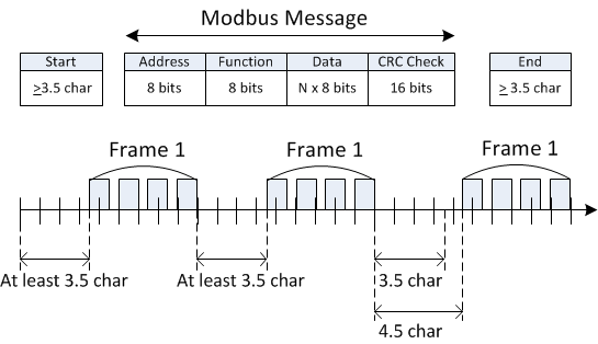

Írt már valaki PIC -el ModBus ra programot?
Én most ebben gondolkodom, és annyi lenne a dilemmám, hogy a ModBus protokollt felépítő 11 bites karaktereket elő tudom -e állítani a PIC UART moduljával. Mivel a leírások alapján nem látok különbséget, így gyanítom, hogy igen. Viszont a neten bogarászva sehol nem találtam erre utaló forrást. (A ModBus karakterében ugyanúgy használják a Start - Stop - Paritás biteket mint az RS232 -ben)
Ezek 9-bites karakterek. A Start és a Stop nem része az adatnak, azokat nem szokás számolni. Emlékeim szerint mindegyik PIC UART tud 9-bites adatot küldeni-fogadni. Viszont a modernebb PIC-ekben levők (pl. PIC32 széria tuti) HW-ből előállítják/ellenőrzik a paritásbitet, azzal sokkal kényelmesebben programozható ez.
Ez mitol lenne 11 bites? szabvany 8 bites adatatvitel. Egy byte (8 bit ) atvitele tortenik az altalaban hasznalt sorosatvitelnel. Persze a szabvany szerint 5, 6, 7 es 8 bites atvitel lehetseges. Az uzenet persze meg tartalmazza a start/stop boteket, valamint ha hasznalatos a rendszeren, a paritasbitet is. Termeszetesen a PIC USART hasznalhato erre a feladatra, viszont a frame csomagokat neked kell lezongorazni a PIC SW irasakor (Addr, Func, Data, CRC). Persze meg ugye csinalni kell egy RS485 illeszto HW-t is, hogy a szabvany Modbus-hoz tudjal csatlakozni. CCS C-ben van ra mintapelda is.
Köszi a válaszokat!
Lehet félreérthetően fogalmaztam, de 8 bites adatról van szó természetesen, csak a "maradék" 3 bit miatt neveztem a fizikai szinten 11 bitesnek. Tudom, hogy a Start-Stop-Par sem számolódik bele a CRC be, és hogy a protokoll Addr, Func, Data, CRC frame SW -t nekem kell megírnom (RTU mode). A CRC programot már meg is írtam assemblyben, ez rendben működik a teszt byte -okkal. Az RS 485 illesztéshez MAX 485 öt vagy SN 75176 gondoltam. Akkor ez egy sima PIC USART -al előaállítható karakter, ás a Start bitje Low, a Stop bitje High, mint az RS 232 nél? Ha jól értem a ModBus működését már csak arra kell figyelni, hogy akkor kapok új framet, ha a vonalon min. 3,5 karakternyi hallgatás után (9600 nál ez 4 msec) a saját címemmel a mester megszólít? A hozzászólás módosítva: Szept 2, 2012
Idézet: Lehetoleg a szabvany elnevezest hasznaljuk, mert a masik csak nez mi az a 11 bites adatatvitel. „csak a "maradék" 3 bit miatt neveztem a fizikai szinten 11 bitesnek.” Idézet: Persze, hiszen a Modbuszosok sem talatak fel a melegvizet, csak alkalmaztak a regi RS232C szabvanyt, es hozza a RS485 vonalillesztest. A Frame termeszetesen egy kotott keretrendszer, aminek az eloirasait illik betartani, mert maskepp nem tudsz kommunikalni a tobbi keszulekkel. „Akkor ez egy sima PIC USART -al előaállítható karakter”
Köszi, sokat segítettél bizonytalanságomban
