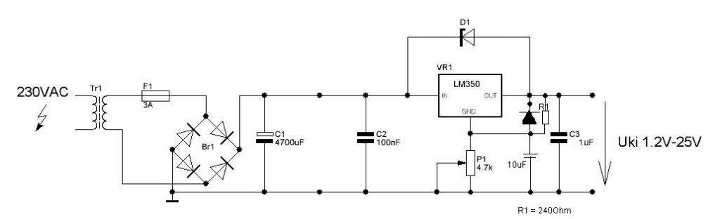

Amennyire lehet megszeretnék szűrni egy LM338-ból épített tápegységet. Ebben a témában GAB3SZ hozzászólásában van egy melléklet amit az egyik ismerőse javasolt. A javasolt kapcsolás tényleg jobb? Ott olvastam még Thom hozzászólását is, amiben azt írta, hogy 5 kondenzátorból rakja össze a 10 000µF-ot. Ha több kondenzátorból rakom össze, jobban szűri a 100Hz-es brummot? Van közel 100db teljesen új 1000µF-os és 40V-os kondenzátorom, amikből megtudnám építeni, ha így tényleg jobb. Vagy inkább tegyek bele 4700µF-os 63V-os kondenzátort? A csatolt rajzon az eddigi szűrés látható. Hova érdemes tennem még kondit? Köszönöm.

Ha a kalibrálás alatt a műszer beállítását érted.. P1-el beállítod a maximális kimenő feszültséget, a P3-at meg addig tekered, míg azt nem mutatja, mint amekkora a tényleges kimenti feszültség. Vicces, hogy ampermérő is van, de a rajzon nem látom. P2-vel egy "áramkorlátot" állítasz be. Azért tettem idézőjelbe, mert a poti értékére, és a végranyók bétájára van bízva az értékük. De a kimenti feszültség itt soha nem lesz stabil, mert nincs a kimenetről visszaszabályozás. Ez inkább aksitöltőnek mondanám, mint tápegységnek.. üdv! proli007
Megépítetem ezt: http://www.hobbielektronika.hu/katalogus/alkatresz_9.html De nem akar működni, valószínüleg, hogy a potméter kötöttem be rosszul, jelenleg a középső S láb van az LM 317-re kötve. Jó ez így vagy máshogy kéne?
Nem, nem jó. Az egyik szálső lábat és a középsőt kell a testre (földre, negatív tápra) kötni, a másik szélsőt pedig az LM317 "Adj" lábára. (Ha szembe fordítod magaddal az IC-t vagyis el tudod olvasni a feliratát, akkor a bal oldali láb az Adjust, a középső a kimenet (Out), a jobb oldali a bemenet (In), feltéve persze, hogy a lábak lefelé néznek.)

Köszönöm, elforgattam a potit és kiválóan működik!

Itt a bajodra a megoldás. Csatolom. Az eredetin berajzoltam a fő hibát, és módosítottam a rajzodat. Üdv: Feri
Ha így köti be a potit, balra forgatva nő majd a feszültség.. Vagy ez a nyák a forrasztás felőli oldalról van tervezve/nézve? Mert akkor meg az LM317 bekötése nem jó.. Hozzá kell szokni, hogy mindig felülnézetből (alkatrész oldal felőli nézetből) kell tervezni. üdv! proli007

Na, így már akkor jó lesz a forgásirány is. Köszönet Proli007 -nek érte
Átrendeztem a rajz alapján mindent, és megint ugyanaz a gond.
Talán így. Ha a műszereket leválasztod a kimenetről, akkor is ez a helyzet?
