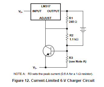

Esetleg a fiygelmedbe ajánlanám ezt a kapcsolást: http://www.extremecircuits.net/2010/06/switchless-nicd-nimh-battery...0.html
Az NiMh akkumulátorokat igazából nem lehet töltési végfeszültségre tölteni. Vagy is hiába korlátozod a töltési végfeszültséget, nem lehet tudni mennyi lesz az.Így a kapcsolás nem biztos hogy megfelelő, de azért beteszem. A Texas adatlapon kellet volna keresni. Vagy a teljesen lemerült aksit töltik állandó árammal időre, vagy -dV eljárással töltik, gyors-töltéssel. Ami inkább processzoroknak való feladat. Ettől persze az LM317 még lehet az áramgenerátora a töltőnek. üdv! proli007

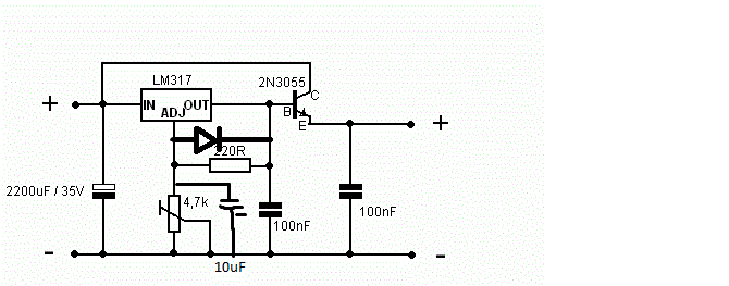

Egy 9v-os kb. 4A-es tápot szeretnék építeni régi vakuhoz. Sok kapcsolást láttam, de nem igazán találtam nekem megfelelőt. Próbálkoztam az L78S09-el de az kevésnek bizonyult. Legyen szíves, aki tud valami jó kapcsolást az segítsen találni valamit. Köszi! A hozzászólás módosítva: Szept 13, 2012
a csatolt képen kell az a védő dióda ami az Adj és az Out között van? Tennétek még be valahova hidegítő kondit, vagy más értékűre cserélnétek valamelyiket?
Nem fontos, de ajánlott. A hozzászólás módosítva: Okt 22, 2012

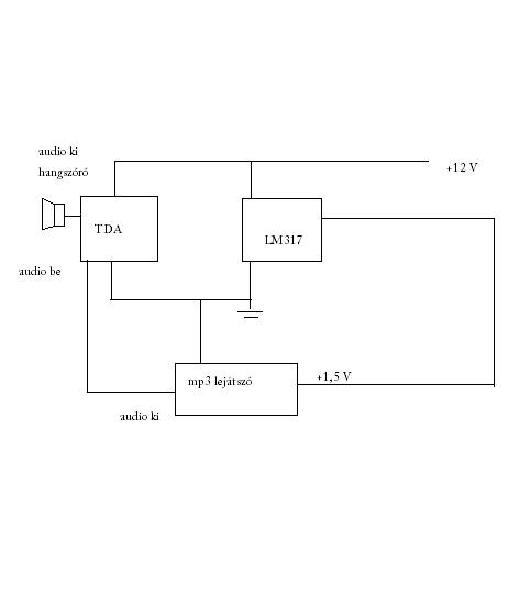

Építettem egy 12V-ról működő TDA2003-as, mono erősítőt, és csináltam hozzá egy LM317-es feszstab-t is, 1,5 V-ra beállítva, hogy az mp3-ast tudjam vele táplálni. A TDA2003 és az LM317 is ugyanarra a tápfeszre van kötve. Majd egy akksival szeretném üzemeltetni, egyenlőre sztgép táppal tesztelem. Működik is az egész, de van egy olyan problémám hogy mikor az mp3-ast rádugom az LM317-re, hogy onnan szedje magának az 1,5 V-ot, akkor megjelenik egy zaj az erősítő kimenetén. Míg ha csak elemmel táplálom az mp3-ast, nincs ilyen elektromos, sistergő zaj. Mi lehet a gond, és mi a megoldás? hogyan szüntessem meg a nemkívánatos zajt? Előre köszönöm a segítséget.

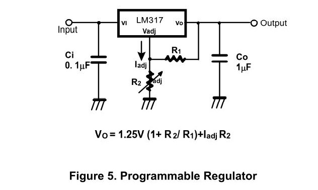

![]() A képen látható LM317 kapcsolást építettem meg, benne a 2 kondival az 1µF-os az elko, a 0,1µF-os az kerámia. Ezt a földhurok dolgot nem ismerem. végül is az összes GND-t összekötöttem egymással, de nem egy pontba. Az baj lehet? Én valami kondi hiányra tippeltem volna...
Hogy baj, vagy sem, akkor tudod meg, ha átkötötted. Az LM kimenetére is tegyél 100nF-ot, és az 1µF helyett valami komolyabb kondit. (47..100µF-ot) Mert nem tudom mi van az MP3-ban, de ha valami kapcsolóüzemű cucc, akkor lehet kevés neki az 1µF-os szűrés. üdv! proli007
Bizony jól mondod. Az 1µF-dal instabil volt. Nálam a 100µF oldotta meg a problémát. Onnantól atomstabil.
oké, kipróbálom, köszönöm szépen a segítséget!

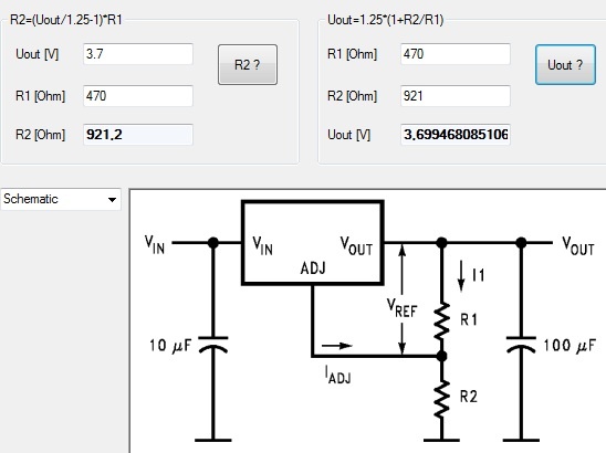

Ezzel a kapcsolással mi a probléma? Megépítve: Vref: 3.3V Vout: 9.5V (12V bemenő esetén)
Nem cserélted fel a lábakat véletlenül?
Nem kicsit, nagyon... Nem is értem, miért nem néztem meg.
78... stab. ic-k lábkiosztása szerint kötöttem... Köszönöm!
Azoknak merőben más a bekötése! Ha megfordítod a lábakat és úgy se megy, akkor cseréld ki mert lehet egy elszállt!
