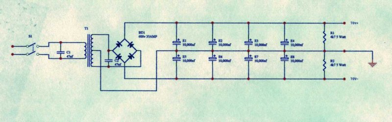

(#) gabesz.mi074 hozzászólása Dec 21, 2012 /
Így néz ki a quad405tápja? Gondolom enyi pufer azért nem kell 2db10000mikrós elég neki. Itt a rajzon a c2 t nem értem de elviekben ugye ez egy szimetrikus táp. A tápról nem sok le írást találtam még idáiga quadhoz

(#) reloop válasza gabesz.mi074 hozzászólására (») Dec 21, 2012 /
Szia! Valóban ilyen táp kell neki. A 2db 10000µF kondenzátor elegendő lesz. A trafóhoz kapcsolódó kisebb kondenzátorok zavarszűrést végeznek. Nélkülük is működik az erősítő.
Kipróbáltam több tápfeszültséggel, nekem a +/-40V vált be, melyet 2x30V váltakozó feszültségből állítok elő. 8 ohm-ra 60W-ot ad le, ami szobában több az elégnél A félvezetők és az ellenállások melegedése ezen a tápfeszültségen még egész barátságos.

(#) gabesz.mi074 válasza reloop hozzászólására (») Dec 22, 2012 /
Kösziszépen ez volt a kérdésem. A tápról szinte még a dokumentációban sem esik szó. Ha jól értelmezem a trafó közép nuláját it is a testre kötöm. A+/-40Volt hogy értendő ? Közép nulla és negatív között 20és persze közép nulla és +oldalnál is 20, vagy pedid 40volt ?Szükség van enél a kapcsolásnál is a közép nullát testre kötni az erősítő paneljén ?
(#) djnyary válasza gabesz.mi074 hozzászólására (») Dec 22, 2012 /
Hali! Ezen az ábrán van egy +-50V-os tápegység, sztereóknál így szokták, bár ez már egy módosított Quad tápegysége, a sima lehet nem bírná a +-50V-ot! Ahogy reloop is mondta 2x30V-os trafóval ez a kapcsolás kell neked.
http://skory.z-net.hu/quad405/tapegys.html

(#) Doncso válasza gabesz.mi074 hozzászólására (») Dec 22, 2012 /
Akkor jó, ha tudod miről van szó, csak találkoztunk már olyan sráccal, aki "sziasztok ezt a 800w-os erősítőt szeretném megépíteni, csak nem tudom hogy álljak neki, és mi az a DC meg AC?" A quadnak szimmetrikus táp kell, csakúgy mint a legtöbb AB osztályos erősítőnek, eredetileg -+50v-ról jár, ehhez szükséges 2*36v-os transzformátor. Lehet kisebb is, én például a legutolsó quadomat 2*30v-os trafóról járatom, igaz így nincs akkora kimenő teljesítménye de itt nem is ez volt a cél. Viszont 36v-os nál nagyobb trafót már csak a 200w-ra áttervezett quadhoz ajánlok, az urbános nem igazán tolerálja, alapvetően a használt félvezetők sem.
A szimmetrikus tápot jól látod, pont úgy kell kötni ahogy azt belinkelted, csak nem kell annyi puffer, elég 2db 10.000µF-os kondi. Amire oda kell figyelni az összeszerelésnél az a huzalozás. A jelföldet én nem kötném össze a táp földdel, egyszerűen a bemeneti csatlakozóról rákötném a hangerő szabályzóra, onnan pedig a panelra úgy vezetve hogy távol legyen a trafótól, nehogy megszórja mágneses zavarral. A táp vezetékek vastagok, legalább 1,5mm-es kábelek, a földelés csillagpontosan tervezni, mondjuk a kondik középpontjánál kialakítani csillagpontot és ide kötni a táp földeket, a trafó közepét és a hangszóró negatívját is.
