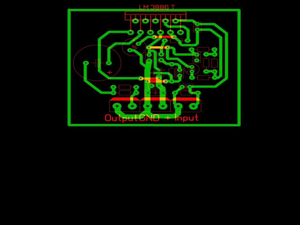

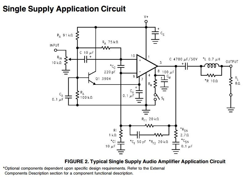

(#) Lacko12 hozzászólása Szept 8, 2012 /
Egy LM3886-os icnek terveznék panelt de akárhogy forgatom rendezem a panelt a végén mindig valami rossz helyre kerül vagy lehetetlenség eljuttatni egy-egy vezetősávot.
Felrakom hogy épp hol tartok sajnos ez is már feladott verzió de kiváncsi vagyok hogy szerintetek hol ronthatom el vagy mire lenne érdemes ilyenkor figyelnem.
Eddig csak táp panelokat és egyszerűbb pár alkatrészes panelokat terveztem ezért nézzétek el ha valami végzetes hibát ejtettem volna.
Szerk: A rézhuzalból készült tekercsek helyét ideglenesen ellenállások foglalják el ezért ne legyen meglepő csak nem találtam eddig hasonló makrót sprint layouthoz ezért használtam azt.
