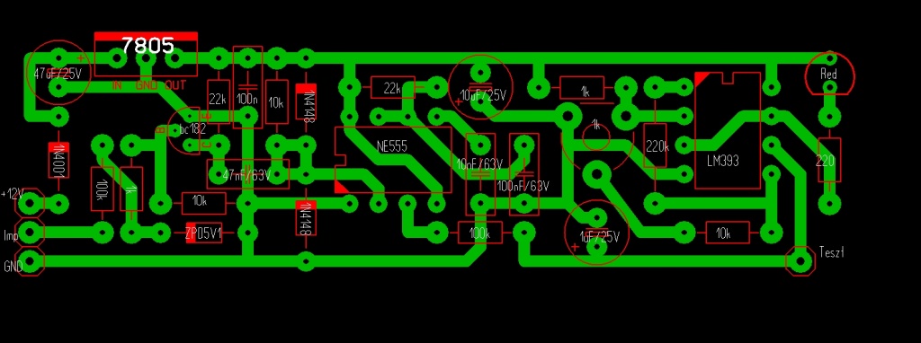

Sziasztok. Van egy kapcsolási rajzom. Nem találtam hozzá nyák rajzot ezért én próbálkoztam meg az elkészítésével.
Valaki lenne olyan szíves, hogy ellenőrzi, nem-e rontottam el valamit, meg hogy az elrendezés stb az esztétikán kívül üzembeli zavart nem-e okoz....
Érdekes megoldás a forrasztási oldalon lévő ellenállás. Én mindenképp úgy oldanám meg, hogy a forrasztási oldalon ne legyen alkatrész.
Igen tudom, de sajnos csak így tudtam megcsinálni. Akárhogy nézem forgatgatom nem fér el.... A többi jó?
Szia! Jónak jó, de ott rontod el hogy követed a kapcsolási rajz vonal vezetését, ami itt még elmegy, de később komoly problémákkal kell majd szembenézned ha így csinálod.
Mellékeltem egy képet hogy én hogy csináltam volna, próbáltam ugyanakkora alkatrészekkel megoldani mint te, Ha még ennyi kikötés se lett volna fele ekkora is lehetne a nyák, ami szerintem egyáltalán nem mindegy mekkora! Jelenleg 75mm*20mm-es.
Én is pont ezt akartam írni. Mondjuk egy kicsit szorosak az alkatrészeid egy két helyen, de ez sokkal jobban átlátható. - Valóban nem szabad a kapcsolási rajzot követni a tervezéskor.
Hol szoros?

Tudom,nem szabadna követni, de nagyon a kezdetén vagyok a nyák tervezésnek. Ha esetleg az általad készítettet fel tudnád tenni lay-ban azt nagyon megköszönném.
Aha.. Azt ugye tudod, hogy ezek a rajzjelek nem mindig méretarányosak a beépített alkatrésszel? Magyarán a 100nF-os kondi pl fele akkora mint a rajzjele, a 47µF-os kondi is kisebb, ezért mondjuk mindig azt, hogy vásárlás után ellenőrizni kell, hogy a méretek megfelelőek e. De ha még is nagyobb lenne akkor van hely bőven arrább mozgatni mind a 2-t
Ezt nem tudtam, és nem szerettem volna kötekedni... Hidd el !
Itt az én verzióm.. Bár ha gyakorolni akartál volna a képről le tudtad volna másolni!
Janikukac: Tudom hogy kötekedni szerettél volna, de neked szabad De lásd kivel van dolgod, arrébb tettem a 47µF-os kondit.

Köszi. Azért kérdeztem, mert ha nem küldöd(saját műved azt csinálsz vele amit akarsz) akkor lemásoltam volna.
Köszi a segítséget.
