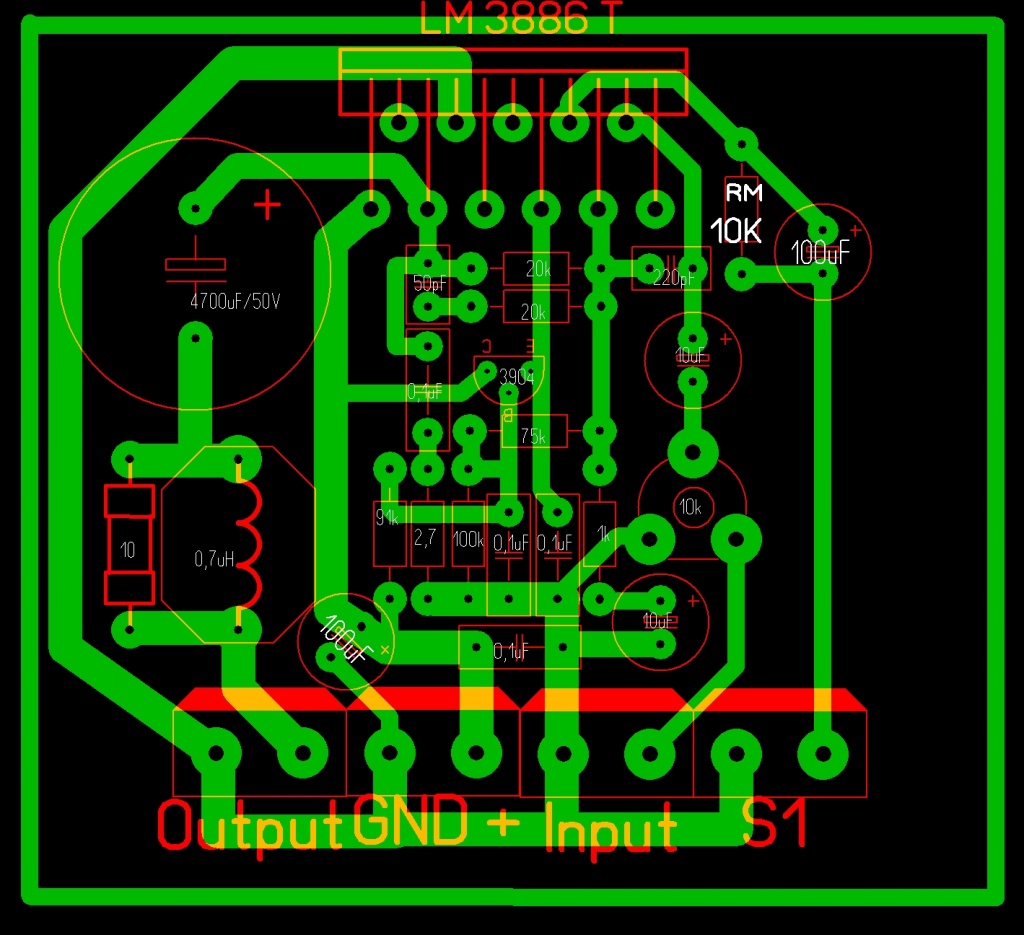

Szia! Egy béta verzió átkötések nélkül, Cs nincs rajta mert nem tudom mekkora azt majd rá kell tenned. Azért valaki nézze át, mert több szem többet lát!

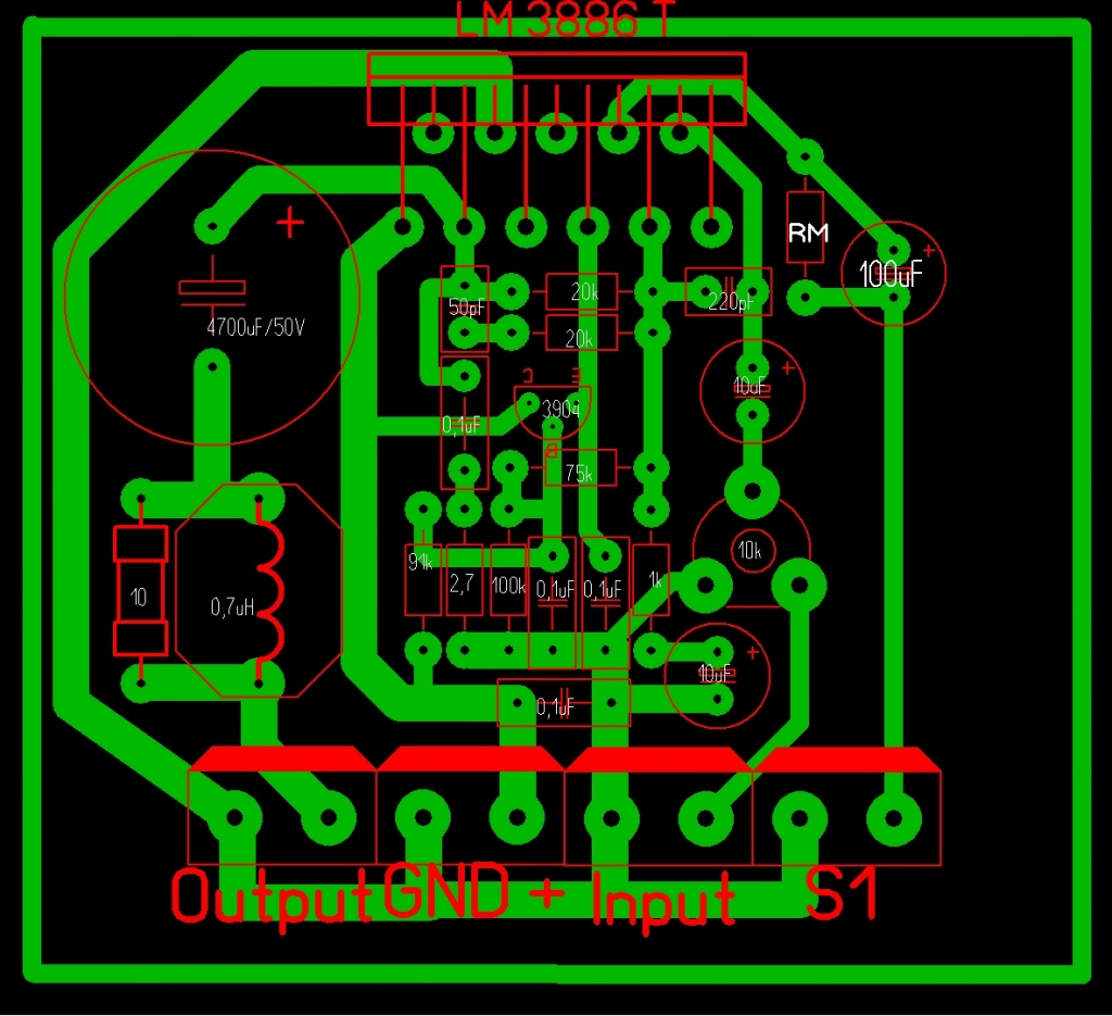

Kicsit átrajzoltam a CANAMp fejhallgató erősítőt.Valaki segítene abban, hogy átnézné működne-e ez a csillagpontos verzió? Köszi előre is Szép napot
Vháó ez igen köszönöm szépen a munkád ahogy átnézem a te panelod és az enyémet hát van egy két különbség és jóval szebb átláthatóbb a tiéd.
A hiányzó értékű kondenzátor után utánnanézek köszönöm szépen mégegyszer.
Kicsit utánanéztem az értékeknek és a Cs elvileg 100 µF az Rm pedig 10K.

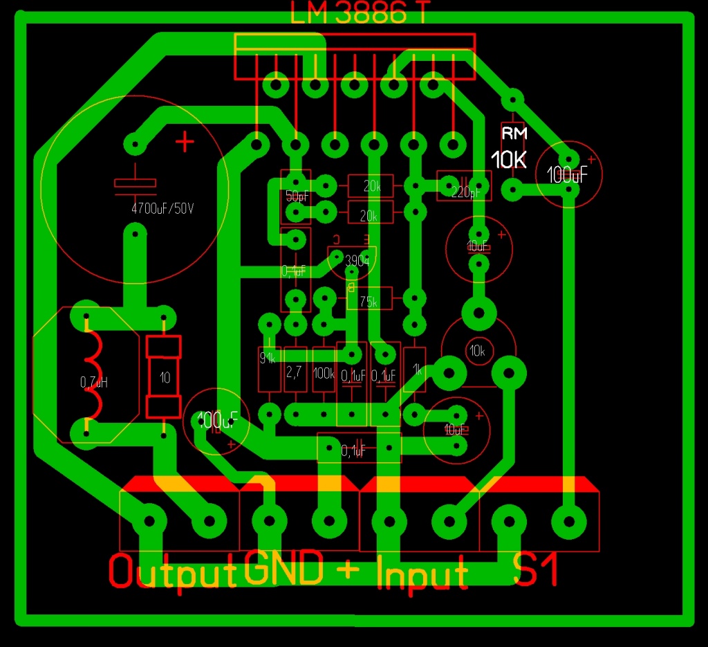

Az lenne a kérdésem hogy a kondi jó helyen lesz-e ott a csatlakozó mellett közvetlen ahova raktam? Előre is köszönöm a segítséget.
Cseréld fel a tekercset az ellenállással és akkor lesz rendesen helye.
Rendben köszönöm szépen a sok segítséget.

De ha akarsz ráírni valamit azt írsz rá amit akarsz. Mellesleg a jobb oldali méretet lejjebb lehet venni, nem kell akkora panelt elpazarolni az csak azért maradt úgy mert a te verziód akkora volt, és gondoltam csak akkora hely van.
Igen természetesen a méretet meg az értékek feliratait még korrigálgatni fogom hogy a panelon is jól látszódjon majd vagy éppen ne furaton legyen meg a 4 sarokba is rakok rögzítéshez szükséges furatokat.
