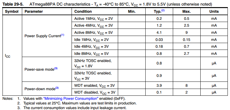

(#) imreke hozzászólása Okt 11, 2012 /
Azt szeretném megkérdezni, hogy atmega8-nál megoldható-e, hogy watchdog ébressze fel a power_down módú alvásból a vezérlőt, anélkül hogy reseteljen. (el kellene mentenem egy számlálót, mert csak kb 5 percenként kéne műveletet végezni és elemről menne)
(vagy felőlem resetelhet, csak a számláló értéke élje túl... eepromba írás nélkül)
Köszi: Imre

(#) sikolymester válasza imreke hozzászólására (») Okt 11, 2012 /
Miért nem egy timert használsz erre?
Javaslom az adatlapban megnézni a "Power Management and Sleep Modes" részt.

Ha alacsony fogyasztás a cél, akkor kukkants rá at atmega88PA-ra.
Ha minden igaz, akkor lábkompatibilisek.
