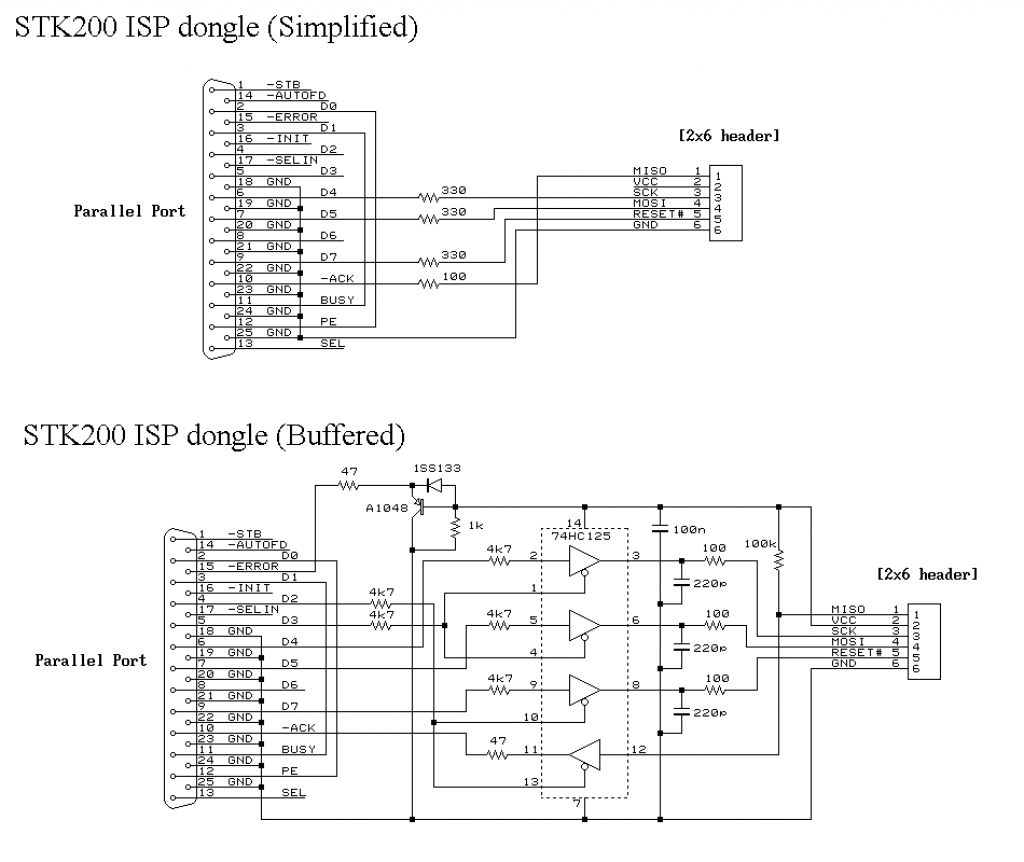

(#) zsolti002 hozzászólása Szept 9, 2012 /
Sziasztok. Szeretnék fölprogramozni egy atmega48-at és abban szeretném a segítségeteket kérni hogy hogyan kössem rá a számítógépre soros vagy párhuzamos portra mert eddig lpt porton próbálkoztam Ponyprog2000-el de nem történt semmi. Ha valaki tudna föltenni ide egy rajzot hogy hogyan kössem rá a portra azt megköszönném.

(#) sikolymester válasza zsolti002 hozzászólására (») Szept 9, 2012 /
A legegyszerűbb programozó amit építhetsz az a un. stk200. Itt a fórumon már többször is linkeltek biztosan működő változatot. Minden esetben LPT portról működik. Keress rá.

(#) zombee válasza zsolti002 hozzászólására (») Szept 9, 2012 /
Csatolok egy képet, így kell bekötni. Az 5V-os tápfeszt ne feledd!
Ha gyakran égetsz(és mellé programot is írsz), akkor egy égető beszerzése sem ártana.
