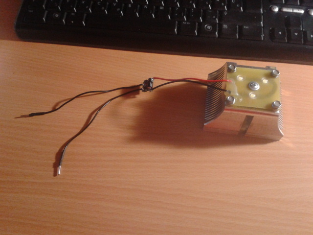

Délutáni bütykölgetés, 3x1w power ledes lámpa+generátor,horgászni készítettem,és sátorvilágításnak aksiról hajtom.
Éppen rendelés alatt áll 50db 1w os led, és 50db pt4115, na ezekből építek több darab ledes világítást pecázni.

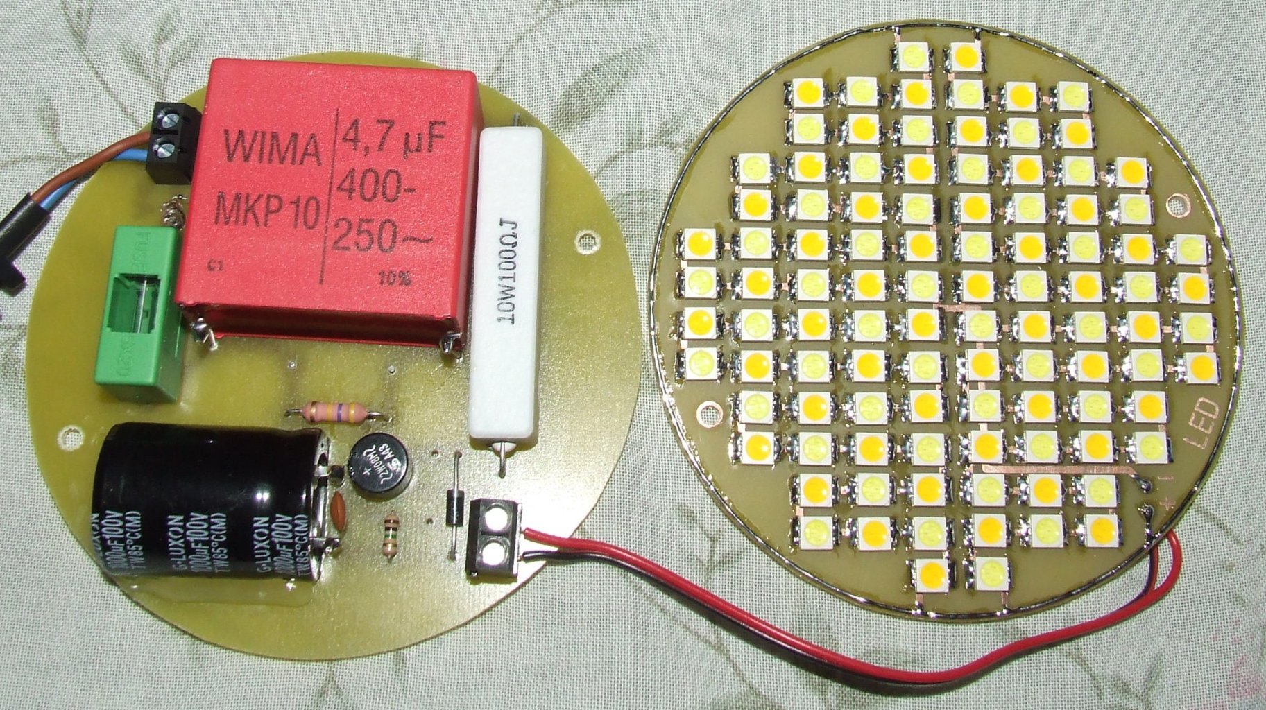

(#) Pulyka hozzászólása Jan 27, 2013 /

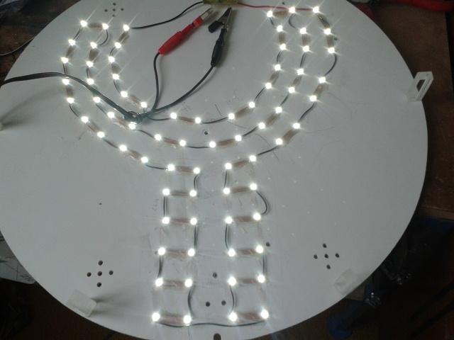

Kész is vagyok.
Nekem tetszik.

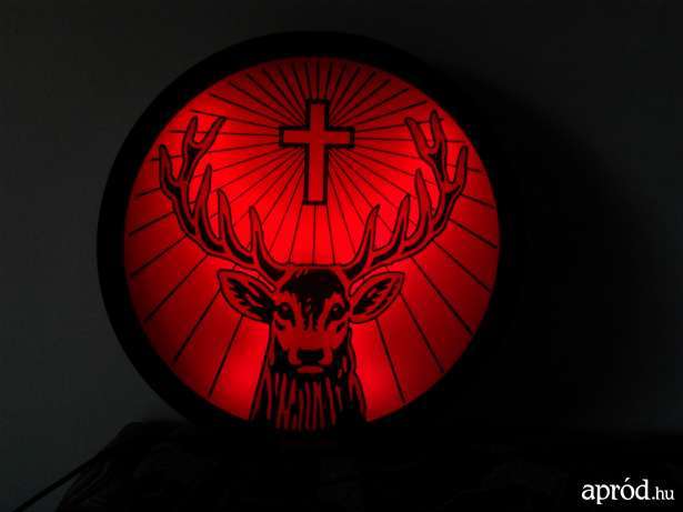

Az apród.hu felirattal ellátott képet a neten találtam, ebben még (gondolom, nagyon valószínű) az eredeti nagyfeszültségű neon cső világít.
Hasonlít is a 2 világítás egymásra.
A LED-es szeletkék fizikailag nem érhetnek hozzá az amúgyis műanyagra "talpra", de így hagyom őket,(nincs is rés, ahol hozzá lehetne érni a LED-ekhez, csak ha szétszedik a lámpát.Ö mert ez a lámpa eredetileg is beltérre készült, mivel dugó van rajta, és beltéren használatos kapcsoló, ha kültéri lenne, akkor sorkapcsot kapott volna a lámpa, meghát semmilyen tömítés nincs benne.
73db cool white LED világít egy fóliakondis előtéttel, egyenirányítva, 47µF-es kondival a végén.

Fain lett nagyon! Nekem teszik! Ugye nem hálószobába lesz téve? Ott nem lehetne elviselni ilyen napfényt az éjszakában...

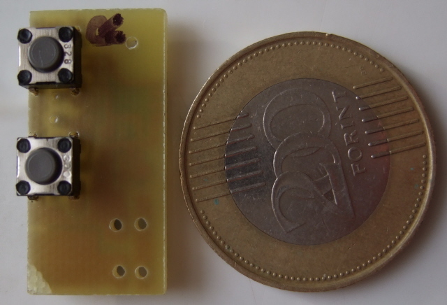

Egy apró LED pwm vezérlőt készítettem még a karácsonyi ünnepekben, de csak most tudtam lefotózni. Először egy "nagyobb" panel készült, a véglegest utóbb zsugorcsőbe húztam. Egy ablakdísz tönkrement izzósorát cseréltem LED szalagra, viszont a fényereje olyan nagy volt, hogy páromnak nem tetszett. Így a pici AVR programjában 2 gombbal le/fel lehet a fényerőt léptetni, amit megőriz kikapcsoláskor. Ha pedig bekapcsoláskor egyik vagy másik gombot nyomva tartjuk, automatikusan le/fel változtatja a fényerőt, illetve villog a LED sor. A programozó lábaknak is maradt hely a panelen, ami vasalással készült. Az ónozás felülete nem sima. Most próbáltam ki először a réz csőszerelős folyasztószert. Ezt az ónozási módszert még finomítanom kell. Kep1 és 3 a végleges, kep2 a kiinduló panel. A pénzérme csak a méret miatt van a képen.

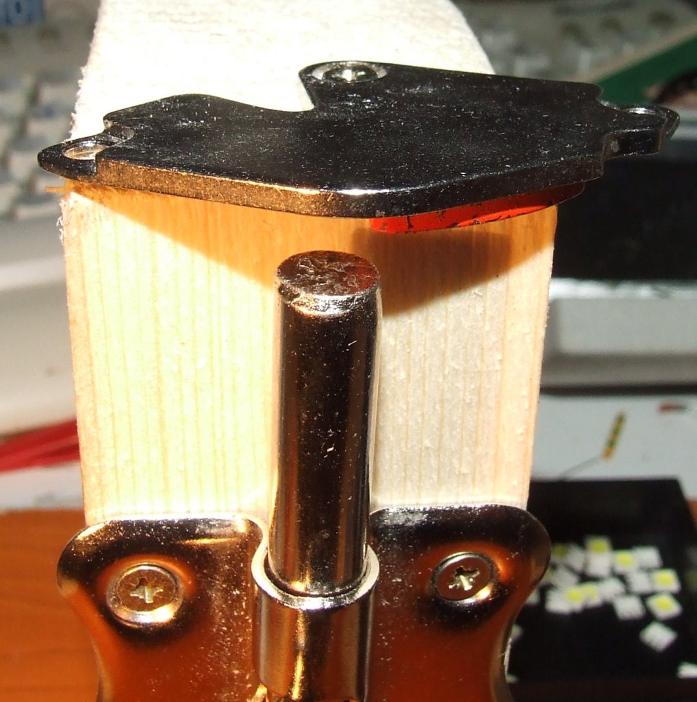

100db LED 230V-ra a mostani projekt, és a sok kis apró (5050) LED-et ne legyen akkora kínszenvedés beforrasztani, készítettem egy kis leszorító állványt. Egy toló retesz tökéletesen megfelel a célra, hozzá egy kis mágnessel hozzáfogattam egy kihegyezett menetes szár darabot. A végére egy pici öntapadós szivacsot illesztettem, hogy az alkatrészt ne sértse meg és a mágnes ne kapja fel. Kicsit kellett a mágnes nagyságával játszani, de sikerült belőni. (CD olvasók lencséjénél található jó )
A felső végállást szintén egy mágnessel oldottam meg, aminek a helyzetével könnyen be tudtam állítani az ideális fogási erősséget. A menetes szár persze cserélhető, így a későbbiekben bármilyen méretű és alakú SMD alkatrészt könnyen le tudok majd vele szorítani!
Remélem, ma még kész leszek a LED-ekkel. )

(#) eyess válasza Hujikolp hozzászólására (») Jan 27, 2013 /
Ez egy dolog az meg egy másik , hogy a darabonkénti forrasztást ,így sem úszod meg.
Akkor miért nem paszta , és csipesszel , csak rárakosgatni , és alulról melegítve egyszerre történne a forrasztás .Szerintem gyorsabb lenne.

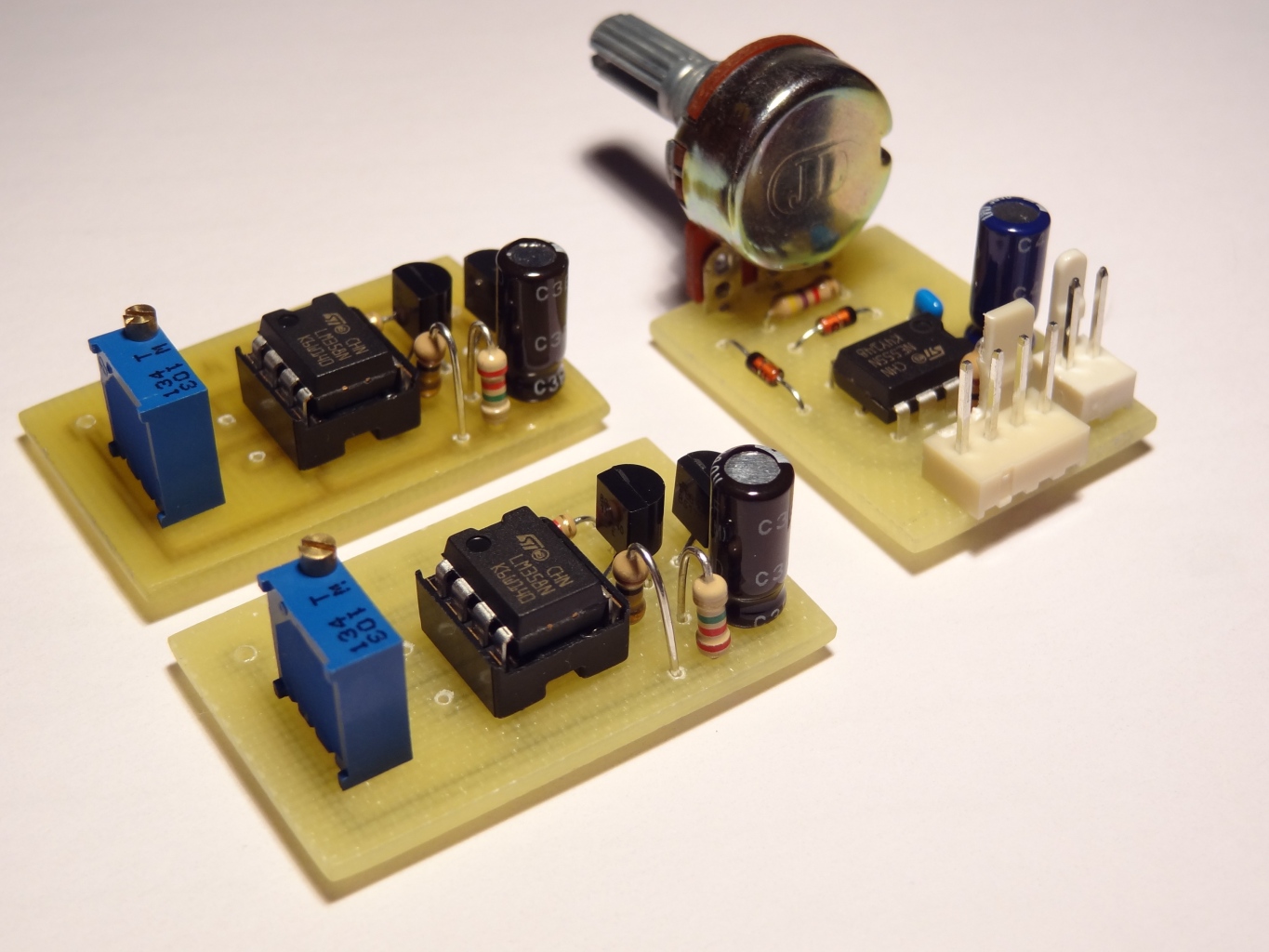

Meguntam, hogy macerás lakkozni a nyákokat maratás után ráadásul forrasztani is egy rémálom. Éppen ezért ma rászántam magam és megpróbáltam először kémiailag ónozott nyákot készíteni. Az eredmény egyszerűen lebilincselt. Sokkal könnyebb forrasztani és kisebb hőmérséklet is elég. Aki eddig csak gondolkozott rajta annak az a tanácsom, hogy bátran vesse bele magát! A két egyforma panel hőmérsékletre kapcsoló, míg a másik egy 4 eres venti szabályzó.
(#) 06smici válasza Hujikolp hozzászólására (») Jan 27, 2013 /
Ez jó ötlet Csinálok én is ilyet, kicsit továbbgondolva mágnes helyet rugóval. Van is egy kiselejtezett tűzőgép "adagoló" része, az pont jó lesz ide

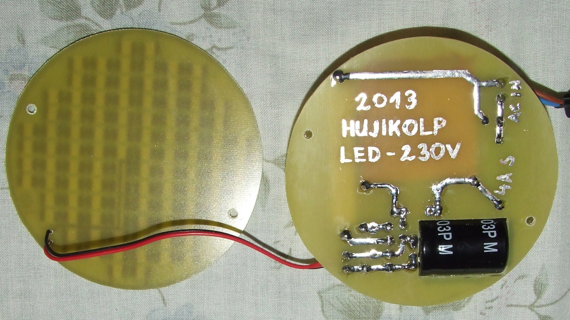

(#) Hujikolp válasza 06smici hozzászólására (») Jan 27, 2013 / 1
Szerintem a rugóval nehezebb lesz. A zsanérnak és a csavarnak van pont annyi súlya, hogy nem mozdul el alóla az alkatrész. További súlynak esetleg több mágnest rá lehet pakolni, így könnyen lehet a leszorító erőn változtatni. Arra kell mágnesnél figyelni, hogy az alkatrészt ne kapja fel.
Ha elkészül a rugós, az érdekelne mindenképp, hogyan oldottad meg!
El is készült a LED lámpa 100db-al, hát a fénye brutális 25W-ot vesz fel kb a hálózatból.
A részleteket majd a LED 230-as topikba teszem fel majd tár nap múlva, mert össze kell szedni a dolgokat hozzá.
