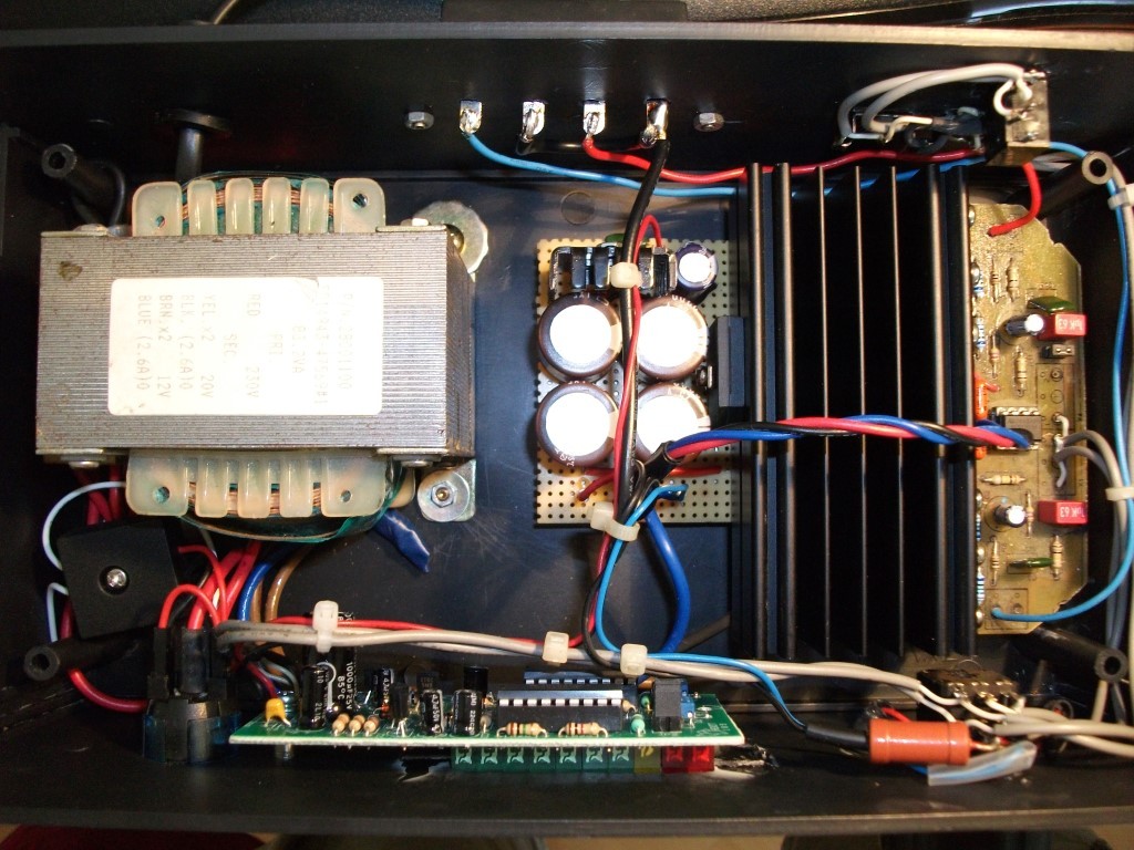

És íme a belseje. Használt trafó, használt a táp is, meg egy csomó alkatrész az erősítő panelján. Az összes kábel, csatlakozó, mind - mind újrafelhasznált alkatrész. A panel sarkainak levágása sem sikerült túl szépre sajnos. De ez van.
(#) Baxi válasza ThomAce hozzászólására (») Jún 16, 2013 /
Egyszerű de még is nagyszerű,szerintem, nagyon jó lett!
(#) Izeg. válasza ThomAce hozzászólására (») Jún 16, 2013 /
Oda se neki!
Én ha valamit szétbontok akkor elteszek minden használható dolgot,mániákus trafógyűjtő vagyok, és szeretem a jobb minőségű fóliakondikat is elrakni, és a többi...
Amikor elkezdek valamit építeni,megnézem, hogy mi van hozzá itthon,és csak azután megyek a boltba a többiért,bár elektrolit kondit sose használok újra,mióta jól megszívtam egy párral
Szerintem jó lett, csak így tovább!
(#) Rumcájsz válasza kocsgab002 hozzászólására (») Jún 17, 2013 /
Végre, jóleső érzés látni egy remekül és esztétikusan elkészített készüléket!
A komoly kinézet azt is sejteti, hogy a belsejébe nem csak bele van "hányva" a cucc...
Gratula!

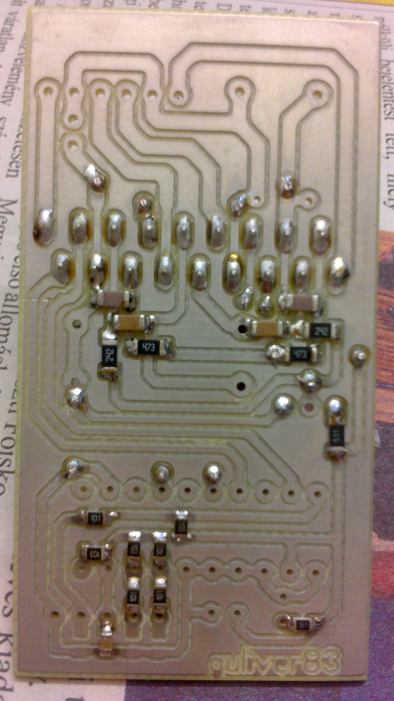

(#) eyess válasza (Felhasználó 15355) hozzászólására (») Jún 20, 2013 /
Kérdeznék valamit .
Nekem nem áll össze az amit a képen látok , és ezért kérdezek.A mellékelt képeken látszik , hogy mi lenne a kérdés tárgya.
A nyák most furat galvanizált , vagy nem ?Mert az isp csatlakozóknál a beültetési oldalon , amint látszik nincs forrasztás nyom.És még egy kérdés , hogy az átkötés, ami két db 0 ohm - os smd vel lett megoldva az most a nyák terv lett ilyen , vagy nem volt akkora 0 ás smd.Mert ha igy lett a nyák tervezve , és ahogy látom , ha jól látom , akkor 1206 smd típus lett kiválasztva , és azon a helyen , akkor ?Szóval ennyi lenne , de egyébként nagyon dizájnos valóban.
A hozzászólás módosítva: Jún 20, 2013
(#) fifadani hozzászólása Jún 20, 2013 /
Simpi ha megengeded válaszolok a kérdésekre.
Ahol kettő darab 0 ohm-os smd ellenállás van, oda egy 500mA-es bizti kell.
A csatik lábait a nyák mindkét odalán forrasztani kell, mert nem furat galvanizált a panel.
Ha galv. akkor persze nem. Nem tudom, hogy az övé milyen.
(#) Kari55 válasza eyess hozzászólására (») Jún 20, 2013 /
Szia, szerintem pedig forrasztva van ott is.
Ok köszöntem a választ.
(#) _vl_ válasza (Felhasználó 15355) hozzászólására (») Jún 20, 2013 /
Azért az a kérdés felmerült bennem, hogy a 90 fokos, kétsoros csatlakozóaljzat belső sorát felülről hogyan lehet megforrasztani...
(#) slogan válasza _vl_ hozzászólására (») Jún 20, 2013 /
Paszta és hőlégfúvó.....
(#) eyess válasza _vl_ hozzászólására (») Jún 20, 2013 /
Én elhiszem neki ,ha ő mondja mivel csak ő csinálta.Még ha annyira nem is látszik .

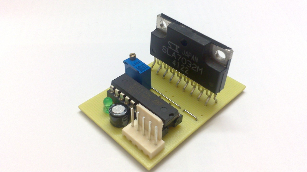

(#) guliver83 hozzászólása Jún 20, 2013 /
A mai nap elkészült egy pár darab CNC motor meghajtó panel.
A nyákot CNC vel csináltam.

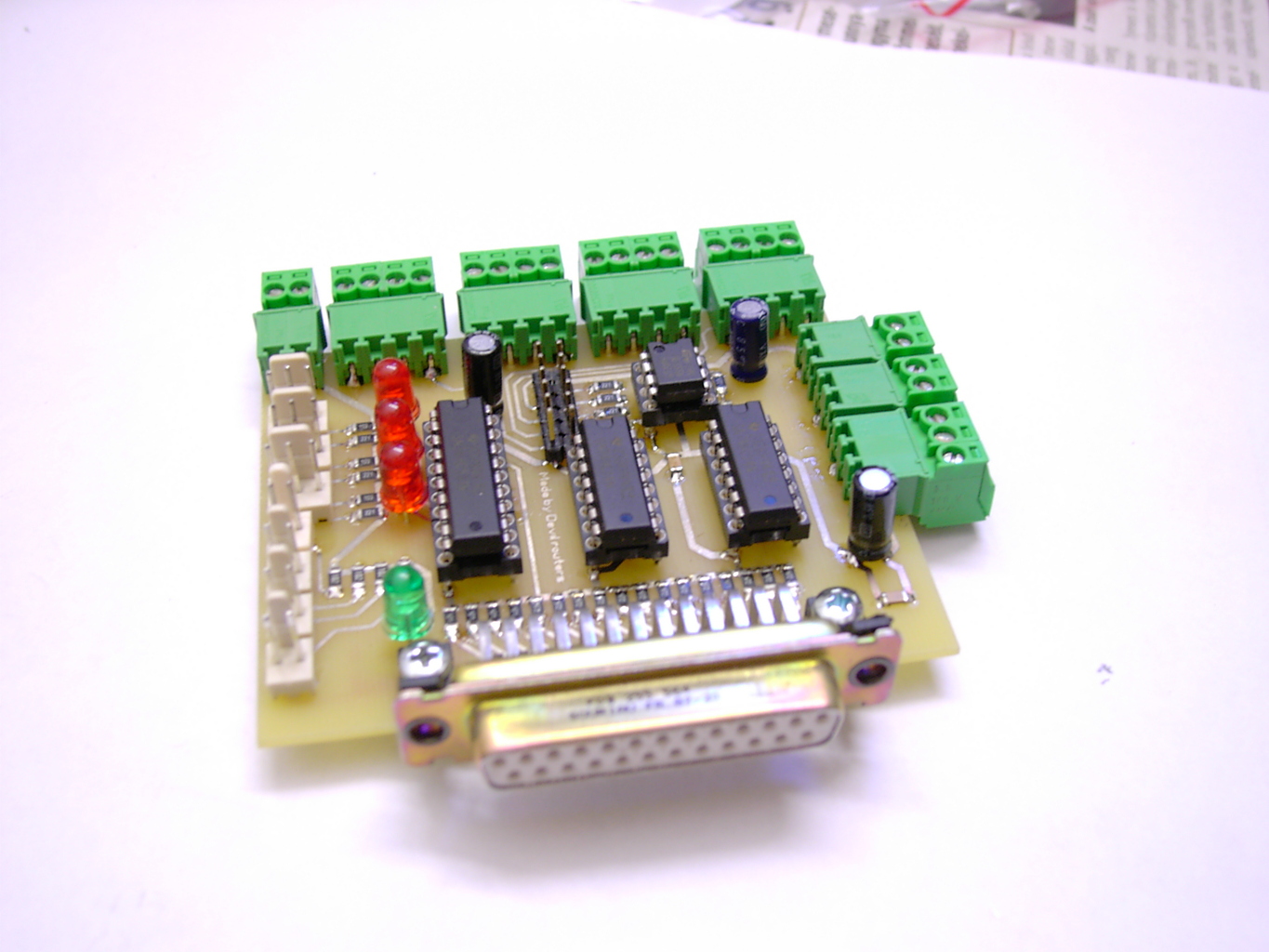

(#) guliver83 hozzászólása Jún 21, 2013 /
Egy újabb panel amit nem rég raktam össze , egy LPT leválasztó kártya.
CNC géphez 4 tengelyes.
(#) Zoli_bácsi válasza guliver83 hozzászólására (») Jún 21, 2013 /
Makulátlan! Nagyon szépen össze van rakva. És még a fotózás is remekül sikerült. Az LPT-hez ilyen sorkapcsot kellett volna vennem!
Szóval igényesen és körültekintően van összerakva mindegyik áramkör.
Most csinálok én is tartalék TB6560-as vezérlőket.
(#) zolika60 válasza guliver83 hozzászólására (») Jún 21, 2013 /
Igényes szép munkák. Gratulálok hozzá. Biztosan olyan jó is amilyen szép.
