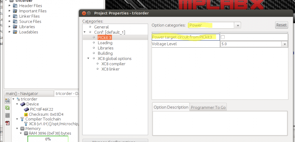

MplabX-em van, mert linux hívő vagyok. Vettem egy PICkit 3-at. A teszt panel saját készítés, egy pic18f4685 van rajta. A program egyszerű, asm, pár LED villogtatást tud. PICkit 2-vel működik, a PICkit 3 viszont a következőt írja: "Target device was not found. You must connect to a target device to use PICkit 3."
Merre keresgéljek?

Esetleg a Power target circuit from PICkit3 nincs beállítva? (Nem tudom, mi ennek a megfelelője MPLAB X alatt.)

(#) p_istvan válasza icserny hozzászólására (») Szept 15, 2012 /
Ugyanúgy.
(#) icserny válasza p_istvan hozzászólására (») Szept 15, 2012 /
Hmmm. Akkor a kapcsolást kell megnézni!
Nem nálam van a probléma!
Igazából tomi52-nek címeztem, hogy hol nézze meg...
(#) tomi52 válasza p_istvan hozzászólására (») Szept 15, 2012 /
Köszönöm mindkettőtöknek, ez volt a megoldás!
