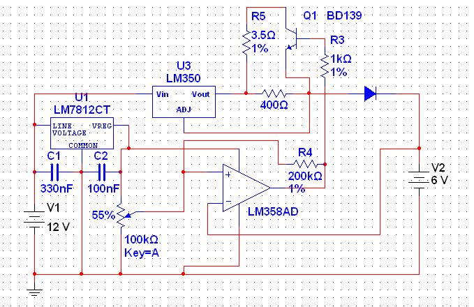

(#) czibo hozzászólása Szept 16, 2012 /
Üdv mindenkinek!
Az alábbi kapcsolásról szeretnék véleményt, ugyanis próba panelon nem működött valami jól
(#) proli007 válasza czibo hozzászólására (») Szept 16, 2012 /
"nem működött valami jól " Ez nem kimondottan műszaki paraméter. Szerinted mit tudunk meg ebből.. De ez a kapcsolás, kb. olyan, mint amennyi infót adtál róla..
üdv! proli007
Nos akkor bővebben.
előszőr is a fesz osztót beállítottam 7,2 v-ra de ha töltő fesz elérte ezt az értéket a műveleti erősítő nem billent át. Vagy ez azért van mert nincs hiszterézise és máris visszabillen?
Így van, nem hiszterézissel dolgozik, hanem "csak átmegy analóg módba". Vagy is leszabályoz.
De az LM317 (vagy mi van benne) amikor a tranyó "bekapcsol", teljes koksszal megy, vagy is a belső "áramkorlát" és a hőmérséklet védelem fogja leszabályozni az áramot. Amikor meg a tranyó teljesen lezárna, akkor meg kialakulna az áram, ami 1,2V/200ohm=6mA. Ahhoz meg minek az LM. Egy ellenállás is megteszi.
Ha a 12V táp nem stabilizált, akkor a "lekapcsolási feszültség" sem lesz pontos. De minek egy töltőbe stabil táp? Vagy ha van, akkor korlátozhatja a feszültséget és az áramot is az. De akkor meg minek ez a töltő?
Az LM317 adatlapján lévő kapcsolás, ennél többszörösen értelmesebb.
üdv! proli007
Tulajdonképpen egy olyan töltőt szeretnék a 6 v-os 3,4Ah-ás aksihoz ami ha eléri a 7.2 v-os töltőfeszt, átkapcsol csepptöltásre.
(#) czibo válasza czibo hozzászólására (») Szept 16, 2012 /
Így jobb?
Számtalan kapcsolást kitárgyaltunk itt már. Vicsys is feltett egy automata töltőt, külön erre a célra kitenyésztett IC-vel. Ez lekapcsol, csepptölt, stb. De az LM adatlapján lévő is átmegy csepptöltésbe, csak nem kapcsol, hanem a feszültség korlátozásával a töltőáram is csökkenni fog. De van kapcsolós is amit ha igaz Köbzoli tet fel. Ezt is kitárgyaltuk. Ez nem csepptölt, de ha a tranyót egy ellenállással áthidalod, megteszi. Amúgy a csepptötésre nem sok szükség van. Ha fel van töltve, le lehet venni a töltőről. Csepptölteni akkor kellene, ha hosszabb időre használaton kívül van az aksi. De ekkor sem szabadna 6,8V fölé tölteni.
A 3,4A kapacitás mellett, amúgy 340mA töltőáram szükséges csak.
üdv! proli007
