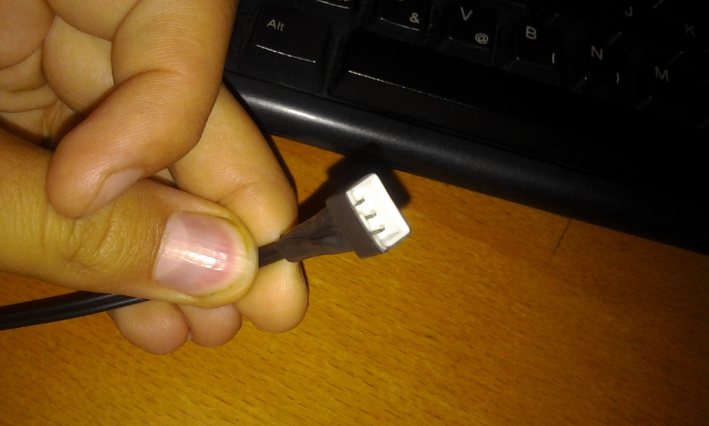

(#) oroszbence hozzászólása Szept 22, 2012 /
ehhez a töltőhöz mit szóltok?
A hozzászólás módosítva: Szept 22, 2012
(#) nedudgi válasza oroszbence hozzászólására (») Szept 22, 2012 /
Nekem nem egyértelmű, hogy balanszeres. Ha az, akkor legalább a csatlakozókat még illesztgetni kell.
