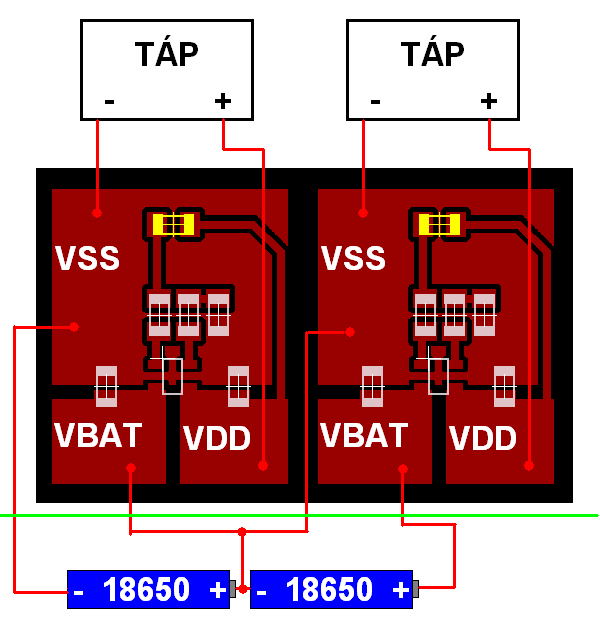

(#) zoka hozzászólása Júl 16, 2012 /
Szerintetek megoldható a sorba kapcsolt cellák töltése úgy, hogy a képen látható külön-külön tápokat egyetlen egy szekunderes trafóval valósítjuk meg?
Most már beszereztem 8db 7805-ös feszültség stab. IC-t, de igazából ehhez 8 szekunderes trafó kellene. Nincs valami trükk, amivel lehetne egymástól függetleníteni a tápokat 1 szekunder esetén?
Van egy laptop töltőm, az például 1x19V és valami elektronika képes ebből megtölteni 6db 18650-est...
Vagy ez az MCP73832-vel nem oldható meg valahogy?
(#) proksa1 válasza zoka hozzászólására (») Júl 17, 2012 /
Az egy szekunderes trafó nem lesz jó ehhez a kapcsoláshoz, vagy szekunder kell minden cellához, vagy építeni kell egy balanceres töltőt. De már ez se nagyon éri meg, kínából 5ezerért lehet rendelni intelligens mikrokontrolleres töltőt, 2-3ezerért postával együtt kapsz sima 2-6 cellás töltőt.
(#) zoka válasza proksa1 hozzászólására (») Júl 17, 2012 /

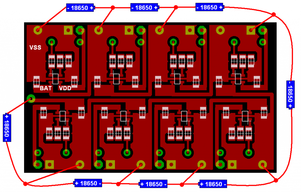

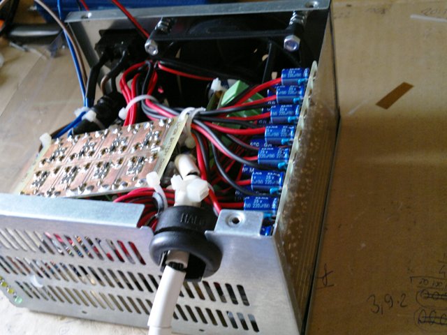

(#) zoka hozzászólása Júl 29, 2012 /
Elkészült a soros töltőm, a 8db mcp-vel.
8 szekunderes trafó, 8 táp stb.
Már 2db 14500 akkut sikerült is feltöltenem vele. Egy közönséges PC táp a doboza, a tetején külön egy kis ventillátor az mcp ic-ket hűti. A ventillátorok tápja egy laptop töltő a doboz tetején. Ez már nem fért bele, de rögzítve van
A 8 akkut 9 kivezetésen lehet tölteni, az egymás melletti töltő áramkörök VBAT és VSS kivezetését már a nyákon összekötöttem.
Egy érdekes jelenség van, amit nem tudok mire vélni, talán túlzsúfolt a doboz. Bekapcsolás után, ha nincsenek akkuk csatlakoztatva, a 6-os LED folyamatosan világít, ha megérintem a 9 kivezetést, a többi vibrálni kezd, de ahogy elengedem, minden elalszik. Érdekesebb a helyzet, ha fordítva dugom be a konnektorba. Ekkor 4 LED halványan vibrál, és nem is alszik el.
Ez mitől lehet?
(#) vzoole válasza zoka hozzászólására (») Júl 29, 2012 /
Ha nincs akku az én töltőmön, akkor azon is furcsán viselkednek a LED-ek. Amint rádugom az akkut, máris a töltöttségnek megfelelően világít.
(#) zoka válasza vzoole hozzászólására (») Júl 29, 2012 /
Akkor jó lesz. Nemsokára elkészül az akku-pakkom 8 akkuval, kipróbálom úgy. A táppal és hűtéssel nem lesz gond, amíg a 2 kicsi akku feltöltődött, hideg volt a doboz és a kiáramló levegő is. A trafó 4x túl van méretezve
