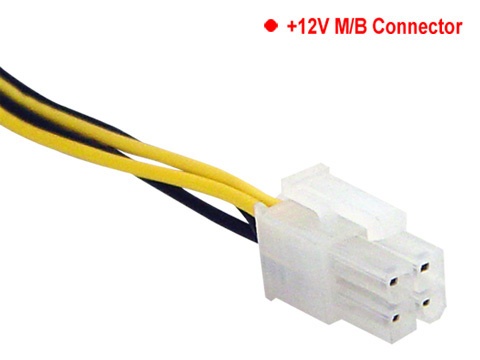

Szétszedtem ahogy mondtad,egyesenkét raktam bele,minden egyes alkatrésznél próba,de nem csinál semmit de úgy hogy most már el se akar indulni a bekapcsoló gombra.Van egy másik alaplapom kipróbáltam az is csak pörög de képet nem ad.
Nem sípol nem csinál semmit amikor felkapcsolom tápo förög egy 1-2mp-ig utána leáll,és már 3x cseréltem benne procit egy 2.7 és 1.7 procikra.
A 4 pines 12 Voltos csatit rádugtad a proci mellé? Olyankor szokott 1-2 mp után kikapcsolni, ha nincs rádugva..
Igen rádugtam,a 20 pineset is.Kivettem a tápot megnézni hogy az e a hiba,mértem feszültséget de meg volt mindenen az áram mármint csatlakozókon.
Mind a két lapban ugyan azok a cuccok vannak(RAM, VGA, táp) és egyik sem indul? A kivett tápot terhelés alatt is mérted, úgy is megvolt a szabvány érték?Lehet már volt róla szó próbálj csere darabokat beszerezni és azokkal indítani a lapot.
A táp terhelés alatt ment,megmértem és minden feszültség meg volt,videó kártyám csak 1 van az integrált videokártya nem működik.
Ha azonos "felállás" mellet nem indulnak a lapok, az lehet a belepakolt cuccok valamelyikének hibája, de lehet valamelyik kondi, de lehet hogy behalt az északi híd.
