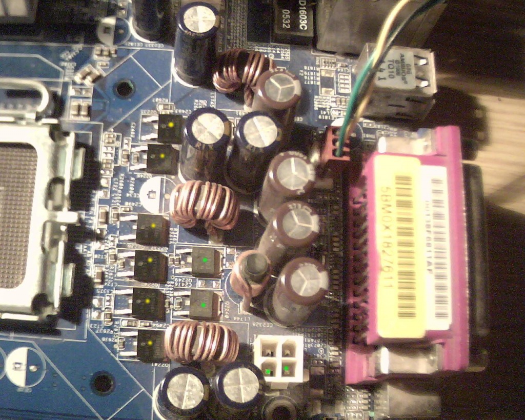

Van egy másik gondom is.Kezembe akadt egy hibás (már úgy vettem) ASROCK 775VM800 tip deszka.Hiba :csak a ventik indulnak semmi más.Mivel alaplap javításban eddig csak a láthatóan rossz alkatrészek cseréjével foglalkoztam ,nincs mérési tapasztalatom.A lapot üresen szeretném méri ,kérdés lehet e?Illetve milyen értékeket kellene kapnom .A képen sárga ponttal jelzett FET-eknél 0,35 V a feszültség, a zöld ponttal jelzetteknél pedig 1,5V a feszkó.Ha a CPU pw csatiját visszateszem akkor le áll a táp .Méréssel viszont nem állapíthat meg zárlat.Amikor tettem bele procit akkor nem ment át zárlatba de a proci piszkosul melegedett már 10 mp után.Az északi híd langyos a déli is kéz meleg és nem is nő a hőfoka.Va e esetleg valakinek e téren tapasztalata ?
(#) lac08 válasza belfi2 hozzászólására (») Szept 29, 2012 /
Dobd el bátran egy elektronikus hulladékgyűjtőbe. Ilyen van a Spar üzletekben mindenütt.
Ha már a proci is melegszik benne - még nagy a szerencséd, hogy nem főtt meg az is a * alaplap miatt.
