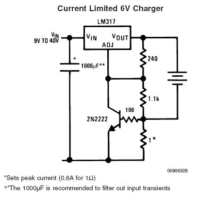

(#) bancsi15 hozzászólása Szept 15, 2012 /
Van egy 12V 4Ah-s ólom-sav akkumulátor amit tölteni szeretnék. Ugyebár 400mA kellene a töltéséhez.
Van egy 12V-os trafóm amihez készítettem egyenirányítót így ~17-18V a fesz ami kijön. Az lenne a kérdésem, hogy mit kellene még utána tennem, milyen kapcsolást, hogy a kimeneten az kb. 14V legyen és főként az a 400mA áram folyjon? Ugyanis a fesz a terhelés miatt még esni fog, de az áramot mindenképpen be kellene állítani erre az értékre.

(#) proli007 válasza bancsi15 hozzászólására (») Szept 15, 2012 /
Itt van a rajz az oldalon LM317-el. 400mA-hez 1 OHM helyett 1,5 ohm kell.

(#) bancsi15 válasza proli007 hozzászólására (») Szept 15, 2012 /
Ez nagyon jó, de a rajzon az van, hogy 6V-ra van. Nekem pedig 12V-os az akksi...
Jól sejtem, hogy a 240 Ohm helyett kell olyan 106 Ohm körül tennem, hogy jó legyen a 12V-os akksihoz (persze megtartva az 1,1kOhm-os másik ellenállást) ?
Amit írsz, az kb. jó, de nem13,6V-ra kell számolni, hanem 14,2V.14,5V-ra. Célszerűbb ha a 240ohm maradhat, csak az 1,1kohm-ot változtatod.
- A kiindulás az, hogy az IC Vout és ADJ lába közötti feszültség állandó, vagy is 1,2V. Így a 240ohm-os ellenálláson mindig állandó áram folyik. 1,2V/240ohm=5mA. Ez az áram folyik át, az 1,1kohm-on is.
- Az 1,1kohm-ra eső feszültség Ukimax-Uref=14,2V-1,2V=13V. Most már számítható, az ellenállás értéke. R=UR/IR=13V/5mA=2,6kohm.
- Ha ez nem szabvány érték, akkor meg kehet próbálni a 240ohm változtatásával. Vagy is ha az 220ohm, akkor 1,2V/220ohm=5,45mA 13V/5,45mA=2,38k Vagy is 2,4kohm megfelelő lesz.
üdv! proli07
Akkor 220 Ohm és 2,4Kohm-mal megépítem. (az valami kerekítésből adódó dolog, hogy ha a segédprogramok közötti lm317-est nézem akkor az 15,01V-pt ad ki kimenti fesz-re? )
és 1,5Ohm kell a 400mA-hez ahogy írtad.
Esetleg az nagy hülyeség lenne, ha megtartom a 240 Ohmos ellenállást és beteszek a másik helyére egy 2,5kOhm-os potmétert? Így ki tudnám mérni és be tudnám állítani a megfelelő fesz értéket és persze 1 Ohm-ot 1,5-re növelem a 400mA kifolyó áram miatt ahogy írtad.
A feszültség lehet kicsit több, mert mi az egyszerűség kedvéért nem számoltuk bele, az ADJ lábon kifolyó áramot. Meg a program, 1,25V referenciával számol. De mindennek van tolarenciája.. Nézd meg az adatlapot.
Nem badarság, csak korlátozd a poti állítási lehetőségét. Mert ha beteszed, akkor 1,2..13,7-id állítanál vele. Vagy is célszerűbb, pld. egy 2,2kohm és egy 500ohm-os poti.
üdv! proli007
