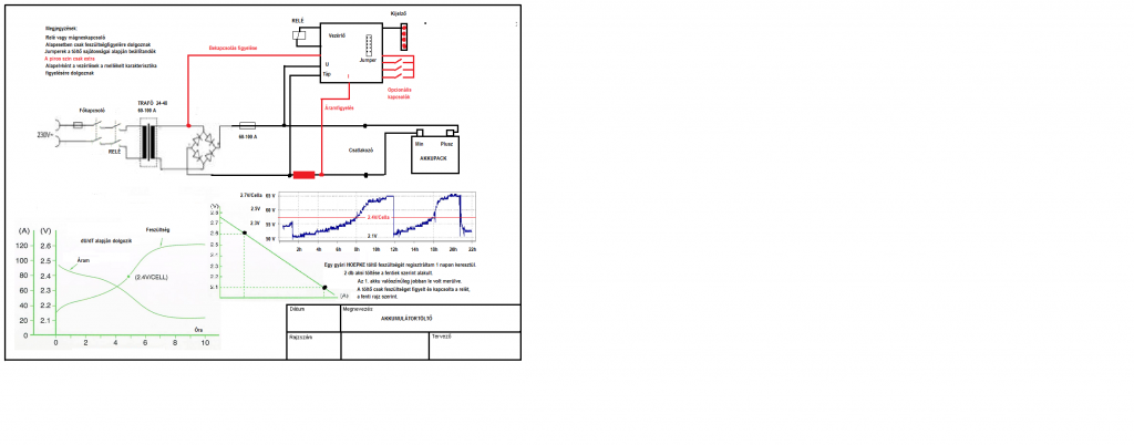

(#) mgy válasza proli007 hozzászólására (») Aug 1, 2012 /
Szia !
Két hónappal ezelőtt esett szó a munkaakkumulátorok töltéséről.
Nálam újra összejött egy ilyen probléma. Egy 24 Voltos
töltő vezérlése tönkrement.
A mellékelt elvi rajz szerinti töltő vezérlése égett össze .
A múltkori méréseim és vizsgálataim 48 Voltos rendszerre vonatkoztak.
Nem értetted az általam rögzített grafikonokat ezért a lényegét átszerkesztve betettem a mellékelt rajzba.
Tervem a következő:
Egy PIC AD-jével mérem a töltés alatti feszültséget és a PIC kapcsolja a relét.
A vezérlést nyilván a rákapcsolt aksi látja el táppal.
A PIC méri az időt is, és dU/dt függvényében meghatározza a mellékelt görbék szerinti töltöttség alakulását. Ezt kijeleztetem, és a töltés befejeztével lekapcsol a relé.
Hozzám csak ilyen olcsóbb (150-200 eFt-os) töltők kerültek, melynek trafói és Graetz-hídjai az adott akkumulátor-kapacitásokhoz lettek tervezve (gyárilag).
Szerintem így a töltésvezérlés elkészíthető, bár kell ho
zzá tapasztalatszerzés és nem árt egy adatrögzítést is hozzákapcsolni.
Az elektromos autó topikban is voltak akkutöltéssel kapcsolatos hozzászólások, de 48-72 Voltos ólomakkumulátoroknál, én még nem találkoztam kiegyelítő töltéssel. 24-36 cella külön szabályozott kiegyenlítő töltése, beépítve a munkagépbe nem kis feladat lenne. (Ezt el is vetettem.)
Egyelőre a dU/dt szerinti vezérlőt készítem el.
Érdeklődők és hozzáértők válaszait és tapasztalatait szívesen venném.
Üdv mgy
(#) proli007 válasza mgy hozzászólására (») Aug 1, 2012 /
Továbbra is kikötve, hogy nincs tapasztalatom munkaakkumulátorokkal. (Valaha lehetett volna, mert barátom pincéjében ott volt egy targonca akis, csak nem került rá sor. Most meg már biztos halott, ha még meg is lenne.) De..
- Meg kellene vizsgálni a karakterisztikát, különböző töltőáramok mellett, hogy mekkora a dU/Dt értéke a töltöttségi szinthez képest. Vagy is milyen töltési értékeknél, állapotoknál igaz a görbe. Így az U-I/t karakterisztika mellett, jó lett volna látni a töltöttségi szintet is, leginkább a savsűrűség függvényében.
- Gyanítom, hogy a hálózati feszültséget is figyelni kellene a PIC-el, mert egy egyszerű töltőnél a kis belsőellenállások miatt akár jelentősen változhat a töltőáram. Ennek viszont visszahatása van a dU/dt detektálásra. Gondolom a tápfeszültség változás hatását valahogy kompenzálni kellene.
- Indítóaksinál tapasztaltam, hogy a töltési feszültség, a töltés végén rohamosan nőt. De odáig nem vetemedtem, hogy megvárom, míg állandósul. Így a dU/dt karakterisztikájáról sok mindent nem tudok. Mivel a detektálásnak a feszültség mérés az alapja, ki kellene "tapogatni", mikor célszerű mérni. Töltőáram alatt, vagy töltőáram mentesen. De ezt még cifrázza az is, hogy "dinamikus paraméterei" is vannak a belsőellenállásnak, ami elég összetett, így még a lekapcsolás utáni mérési időnek is szerepe van. (Esetleg még kisütőáram alatti mérés, szóba kerülhet.)
- A PIC programot fel kellene készíteni arra is ha az aksi részegségi tüneteket mutat. Ekkor teljesen eltérő karakterisztikákat produkál. Szerintem az első 1-2 órában, nem szabad figyelembe venni mit csinál.
- Ha már PIC van a kezed között, a betöltött Ah kapacitás értéket is célszerű figyelembe venni. Ezzel megjósolni az aksi állapotát. De lehet, hogy ezt csak a 2,4V cellafeszültségig kellene mérni, mert onnantól a töltés energiája már másra is fordítódhat, mint átpolarizálódásra.
A töltési elgondolásban szerintem nincs hiba, de szerintem számtalan üzemmódhoz - üzemállapothoz tartozó mérési adatokat kellene gyűjteni, a helyes lekapcsolási érték megállapításához. Vagy csak én vagyok tudatlan a témában, vagy túl aggodalmas..
üdv! proli007
Szia !
Köszi a reagálásod.
Ezek a töltők szerintem csak időre és feszültségszint alakulásra dolgoznak.
Sokban még áramfigyelő előtét-ellenállás sincs.
Szabályozni nem tudnak, csak vagy kapcsol a relé, vagy nem.
Gondolom a trafó kiválasztása és terhelhetősége olyan, hogy rá lehet bízni a " bírkózást " a szekunder oldali feszültség és az akkufeszültség kiegyenlítődésére. Mivel kész gyári trafóval és Graetz-cel dolgozik, én is csak megpróbálom hasonlóan kapcsoltatni.
A mérés mindig töltőáram alatt történik.
Lehet trükközni, hogy lekapcsolom a töltőáramot és mérek egy feszültségesést, de erre nincs
nek tapasztalataim.
Hát igen, hogy is néznek ki ezek a "részegségi " tünetek ?
Mi van, ha 1-2 cella zárlatos vagy gyenge és a 65 Voltot vagy a 2.4 V/cella feszültséget kb. 57 Voltot nehezen éri el az aksi. Jó a programba szerkesztett időkorlát működik.
Örülnék, ha ezek részleteiről informálódhatnék.
Az általam vizsgált ( meghibásodott ) vezérlőnél is csak
egy PIC 16F886 kapcsolgatja a relét a trafó primer oldalán.
Szerencsére a panelon csak a relés rész égett meg, és maga a vezérlés működik, de a jövőre nézve csak csinálok egy univerzális vezérlést.
Hall elemmel mérem az áramot, az AD bemenet szintválasztása meg lesz oldva (24 vagy 48V), adatrögzítésre soros kimenet, vagy akkár egy erősebb terhelőellenállással kapacítás ellenörző funkció. (Műhelyfűtés 48 Volttal !!! ), stb.
Mellékelek egy nagyobb rajzot.
Üdv mgy
"Hát igen, hogy is néznek ki ezek a "részegségi " tünetek ?"
Tapasztalataim szerint a cella kezdetben szinte nem is vesz fel áramot, viszont a nagy belsőellenállásának köszönhetően, a kapocsfeszültség magas. Így ha csak a töltési végfeszültséget figyeljük, a töltő egyből lekapcsol, holott, nincs is feltöltve az aksi.
Amikor el kezd rekombinálódni benne a valami, akkor el kezd csökkenni a belsőellenállás, kezdi felvenni az áramot, a kapocsfeszültség csökken, néha egészen a mélykisütési állapotig visszamegy a feszültség.
Majd a töltőáram hatására, a folyamat megfordul, és el kezd nőni a feszültség.
Általában ezért kezdetben kisebb árammal érdemes tölteni, és amikor újra eléri a névleges feszültséget az aksi, lehet komolyabb töltőáramra kapcsolni. (Tudom nálad nincs ilyesmi, de szerintem ezeket a töltőket - amúgy helyesen - rendszeres ciklikus használatra tervezték, ahogy az aksikat is.)
A mellékelt töltőáram/töltési feszültség karakterisztikát én jónak tartom, mert kezdetben szinte bármekkora árammal lehet tölteni, majd a töltés vége felé a csúcsáram 1/3..1/5 részére csökkenteni az áramot a végtöltésnél. Mert a 2,4V gázfejlődési határ felett, a hőmérséklet is általában intenzíven nőni kezd. Hiszen ekkor a töltésnek csak egy része fordítódik a tényleges töltésre, a többiből bármit is teszünk hőenergia lesz. (Mert mint tudjuk, minden energia végterméke hő..)
Tapasztalataim szerint a kezdeti töltőáramot addig érdemes növelni, míg az aksi kapocsfeszültsége el nem éri a 2,2..2,25V feszültséget. Mert ez feletti töltőáramot adva, "lavina szerűen" nőni kezd a feszültség. Ekkor csökkenteni kell az áramot. (De mint említettem, ezek a tapasztalatok, használt gépjármű indító akkumulátorra vonatkoznak.)
A dU/dt detektálással is vannak elvi gondjaim. Feltételezhetően a rengeteg sorosan kapcsolt cella kapacitásai nem egyformák, vagy azok lesznek. (Öcsém szerint, "egy nőnek igaza van, vagy lesz" elmélete szerint) Így minden cella "önálló életet él", vagy is a saját feszültség/áram karakterisztikája mentén halad. Így lesz cella, ami a "felfelé menő szakaszban", míg lesz aki már a töltöttségénél fogva az "állandósult feszültség szakaszába halad. Ezek összegezése képen, pont eliminálódhat az, amit éppen detektálni szeretnél. Ez annál valószínűbb, minél több cella van sorba kötve, és minél használtabbak az aksik.
De mint tudjuk, én leginkább a kételyeimet, és a problémákat tudom felvetni. Melynek egy része csak gondolat, vagy fikció, nem tárgyi érték. Vagy is ebből mindig azt vedd figyelembe, amit Te is súlyosnak, vagy megfontolandónak tartasz. Mert különben nem lesz belőle töltő soha..
üdv! proli007

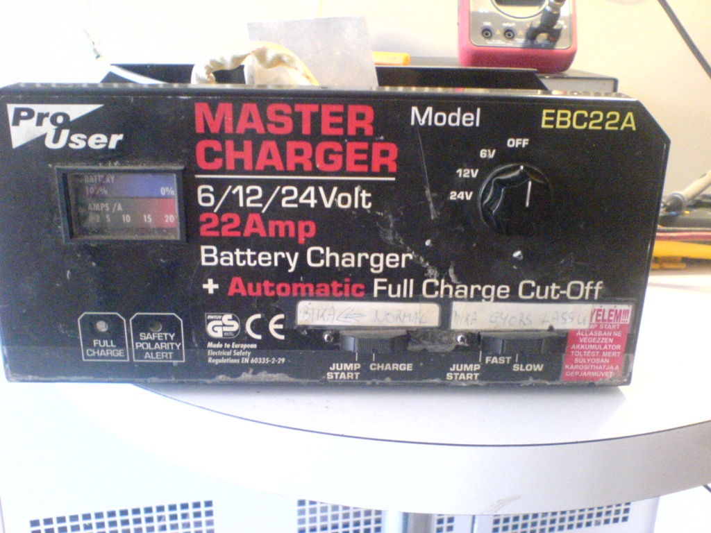

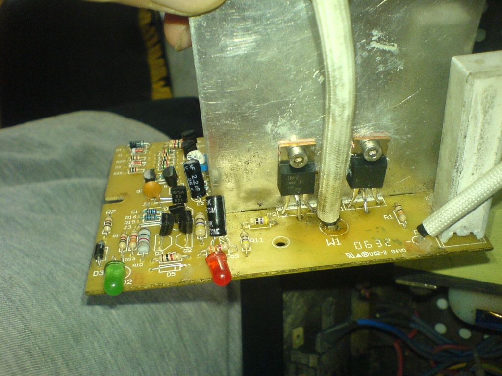

(#) sector99 hozzászólása Szept 4, 2012 /
Sziasztok !
Javítani hozták hozzám a képen látható ProUser EBC22A tip. akkutöltőt. A két IRFZ44 ki lett cserélve, de továbbra se tölt.
Van-e valakinek hozzá rajza ? ( a neten nem találtam)
Nem egészen ide tartozik, de milyen gyakorlati tanácsaitok vannak az ilyen ismeretlen áramkörök visszarajzolására ?
Üdv:
sector99
(#) erbe válasza sector99 hozzászólására (») Szept 4, 2012 /
Nem túl bonyolult rajz, le kell követni.
A két párhuzamosan kötött (feltételezem) FET a fordított polaritás elleni védelem. Ha nem teszel a kimenetre akkut, nem megy ki semmi. Ha nem akkuval próbálod, megvédi magát.
Ha akkuval próbáltad és mégse ad ki semmit, meg kell nézni a trafó-egyenirányíító rendben van-e, majd a FET-ek vezérlőkörét.
(#) sector99 válasza erbe hozzászólására (») Szept 4, 2012 /
Köszi !
Az egyenirányító diódák rendben vannak. Próbáltam akkuval is, úgy sem történik semmi. Fordított polaritás esetén viszont a piros led sem világít. Majd akkor átnézem a vezérlő részt. Van benne egy TL431 meg egy marék tranyó.
Tényleg visszakövetés: rajzoljam meg a fóliaoldalt, utána a beültetést ? Vagy van valami más "egyszerűbb" mód ?
Fordítva kezdenéd.
Az alkatrészeket kell felrajzolni és az összekötésüket. Megnézel itt a fórumon néhány töltőrajzot és ahhoz hasonlóan összeállítod a magadét. Valamikor tavaly télen én is javítottam egy ilyent. A 2 FET csere, de még valami tönkrement. Már nem emlékszek rá sajnos. Szerintem, ha a FET-ekkel kezded és környékükkel, nem is kell az egészet lerajzolni, hamarabb rábukkansz a hibás alkatrészre.
Köszönöm, úgy fogom kezdeni !...
