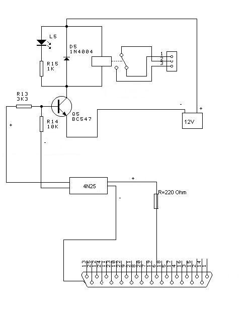

Relé terén nem vagyok otthon. Nem tudjátok, hogy egy 4123 (NT71) relét mivel lehet helyettesíteni? Elsősorban azért mert, sehol sem találtam ilyet. LPT port kacsolásához kellene. Egészen pontosan a képen látható módon akarom alkalmazni.
(#) zolika60 válasza danydosster hozzászólására (») Feb 26, 2013 /
Bármelyik 12V váltó relé megfelel.
(#) kadarist válasza danydosster hozzászólására (») Feb 26, 2013 /
Az optocsatoló kimenete jól van kötve? Olyan furcsa, mintha nem záródna az áramkör.

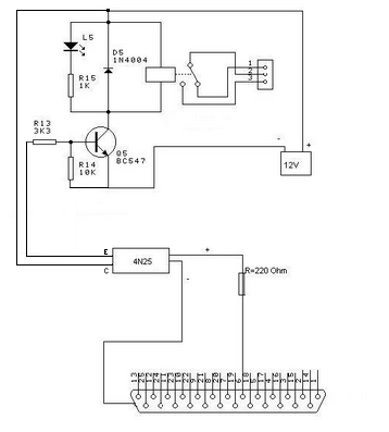

(#) proli007 válasza danydosster hozzászólására (») Feb 26, 2013 /
Inkább így. De nem tudom melyik portára kötöd. A Led katódját a GND-re, Az Anódját ellenálláson keresztül a portára kell kötni.

(#) danydosster válasza proli007 hozzászólására (») Feb 27, 2013 /
Igazatok van. Proli007 köszönöm a javítást.
