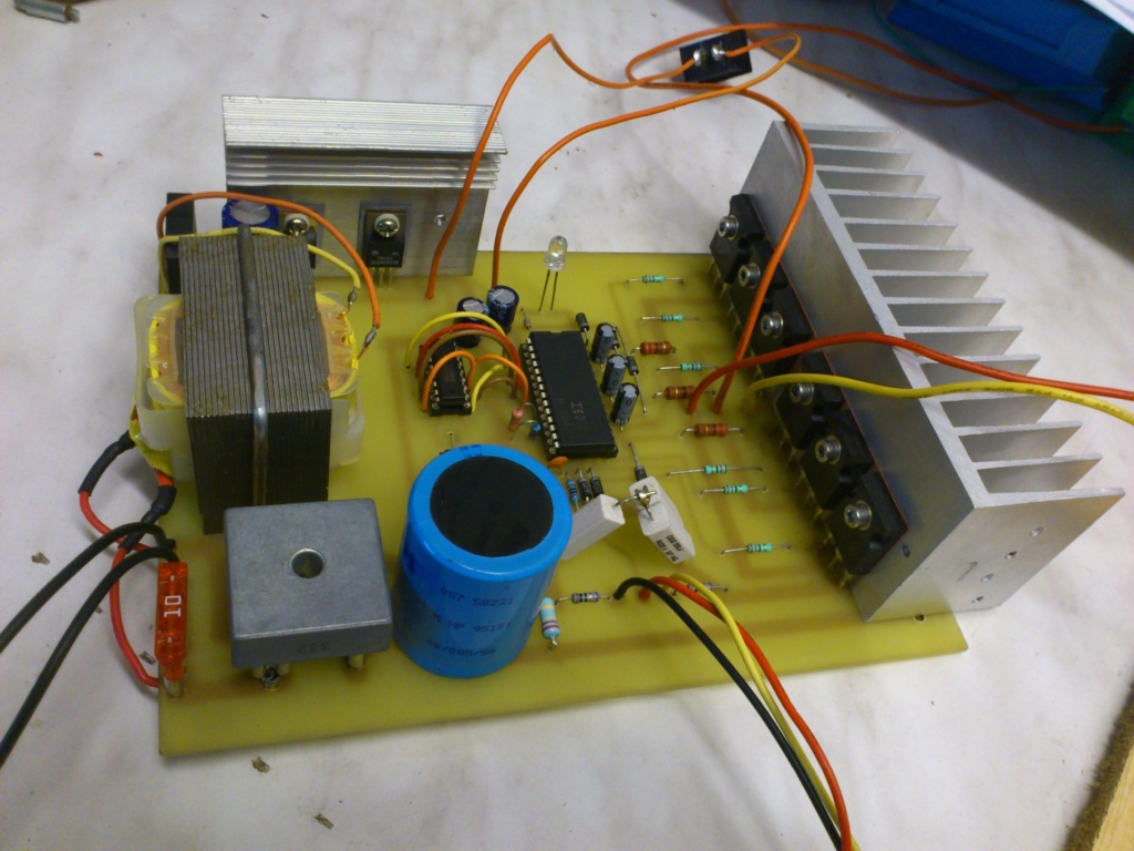

(#) dcsabi hozzászólása Nov 13, 2012 /
Nemrég az MC3PHAC-val készült áramkörről váltottunk néhány hozzászólást. Nos elkészült a második javított verzióm (a panelon javítottam egy keveset). A modul: a PS21564-P azóta több példányban jól teljesít. csak bíztatni tudom az építeni szándékozókat. Ez a megoldás elvileg 750W-ig javasolt. (én 550w-ig próbáltam folyamatosan) egyfázisu ventillátort is hajtottam vele (árnyékolt forgórészűt is). A mellékelt képen van a "darab". A gyári adatlapokat másoltam le, változtatás nélkül. Elsőre indul. Azért a magas feszültség miatt körültekintően járjunk el. Én a trafót be sem építettem, mert ahova beépítésre kerül ott van 24V táp. A panelon van hely egy két dolognak még. Lehetne még variálni, de a fő szempont a kis méret és az egyszerűség (ár). A külalak a sietség miatt egy kicsit gyenge, meg egy két alkatrész nem volt kéznél SMD változatban.
