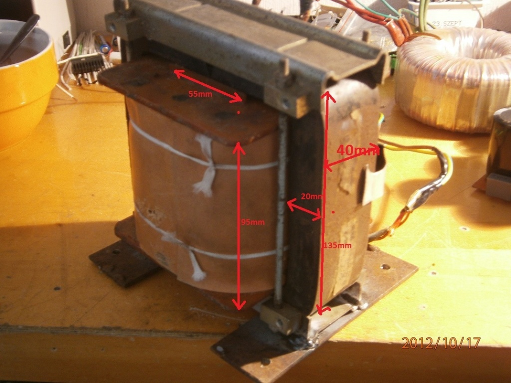

(#) Directors hozzászólása Okt 17, 2012 /
Mekkora lehet ennek a trafónak a teljesítménye?
Elszeretném adni de butaságot nem szeretnék írni róla.
Hiperszil vasmagja van ha jól tudom.
A szekunder tekercsek vastagsága 1,8mm.
2×30V-os a szekunder tekercse.
(#) granpa válasza Directors hozzászólására (») Okt 17, 2012 /
Szia! Kb. 100-120VA. 3A-es áram sűrűséggel.
(#) mindenes válasza granpa hozzászólására (») Okt 17, 2012 /
Szia.
Ekkora méretekkel és ilyen dróttal nem kevés az egy kicsit? Én kb. a dupláját mondtam volna VA ban..
A hozzászólás módosítva: Okt 17, 2012
(#) erbe válasza Directors hozzászólására (») Okt 17, 2012 /
Úgy 400 és 630 VA között lehet a teljesítménye a hűtés függvényében.
(#) granpa válasza mindenes hozzászólására (») Okt 17, 2012 /
Bocs, véletlenül kétszer osztottam (fejben) 4-gyel! Kb. 540VA.
(#) mindenes válasza Lacko12 hozzászólására (») Okt 17, 2012 /
Szia. Ha aktuális a kérdésed még, utána nézhetek a primer bekötésnek ugyanis hoztak hozzám egy erősítőt amiben egy ugyan ilyen trafó teljesít. Üdv.
(#) Directors válasza erbe hozzászólására (») Okt 17, 2012 /

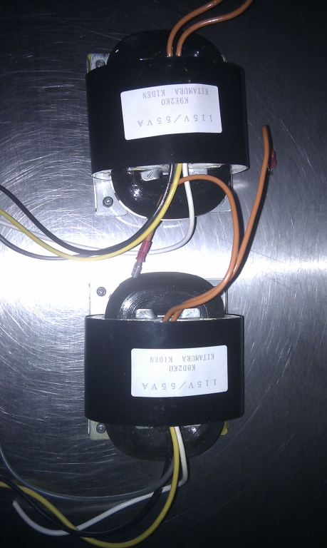

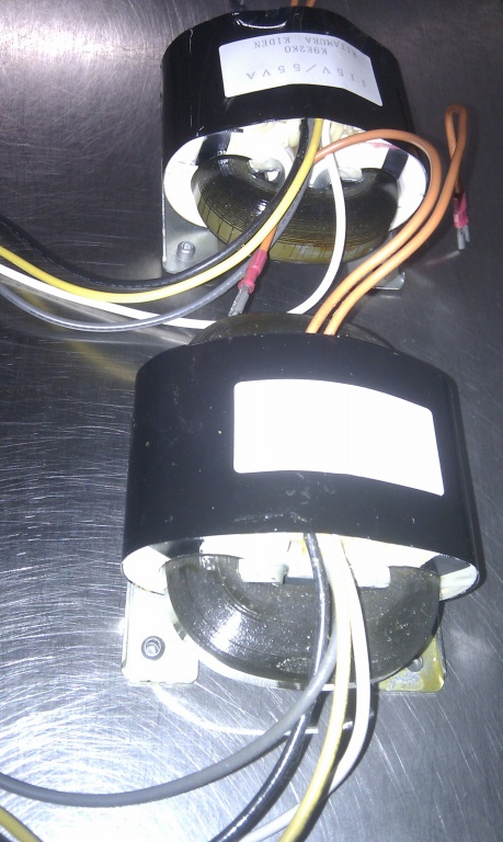

(#) gordonfreemN hozzászólása Okt 21, 2012 /
Az alábbi traforol mi a véleményetek?
Ez lenne a hiperszil?
Ha 115V-on 55VA-es akkor 230-on mire lehet szamitani?
(#) ujfalusi válasza majerlaszlo hozzászólására (») Okt 21, 2012 /
Ugyan nem jók a képek, de ez SU hipersil. Ha 115V-on 55VA akkor 230-on is 55VA meg 400V-on is.
(#) gordonfreemN válasza gordonfreemN hozzászólására (») Okt 21, 2012 /
Ahogy olvasgatom, ez a
„Kitamura Kiden”
orvosi és audiofil cuccokat gyárt.
Maga az R magos trafó is egyben elég jó cucc.
Kíváncsi lennék az előnyeire/hátrányaira.
Toroiddal szemben?
(#) Alkotó válasza gordonfreemN hozzászólására (») Okt 21, 2012 /
Másképpen tekercselik mint a toroidot. Rápattintják a két félből álló üres csévetestet, majd ezt a vasmagon forgatják, és így tekercselik fel a huzalokat. Ezt a primer és szekunder oldalon egyaránt megteszik. Mágneses tulajdonságai hasonlóak a toroidhoz, de így nagyobb érintésvédelmi biztonság érhető el (ami nem jelenti azt, hogy bármi baj lenne a toroidokkal, csak a szabvány régi, és nehezen fejlődik).
(#) Ge Lee válasza gordonfreemN hozzászólására (») Okt 21, 2012 /
A kérdés csak az, hogy egyben van-e a mag mint a toroid esetében, vagy pedig ketté van vágva mint a "hiperszil". Az előnye és hátránya is ebben van. A vasnak jobb ha egyben van, viszont akkor nem lehet szétszedni és csévét tenni rá, tehát sokkal bonyolultabb megtekerni (valamit valamiért). Hogy a huzalt hogy teszik rá az pedig csak részletkérdés. A toroid ebből a szempontból jobb, mert ott teljes hosszában végig van tekerve a vas, ennél pedig több mint a fele üres.
Köszönöm a véleményeket!
Szóval egy toroid akár még pl egy erősítőben jobb célt is szolgálhat.
Még annyi kérdésem van, hogy ha ez a két tekercs ugyanaz a típus, akkor össze lehet őket kötni, hogy szimmetrikus trafót csináljak belőlük?
A hozzászólás módosítva: Okt 21, 2012
