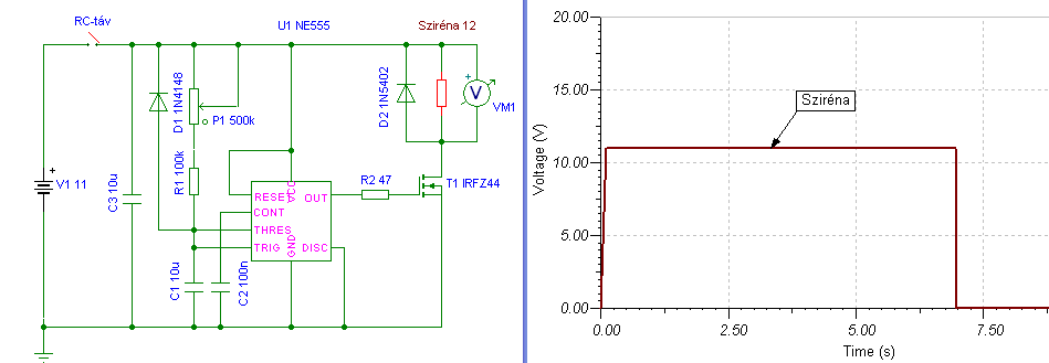

(#) proli007 válasza PER hozzászólására (») Okt 4, 2012 /
Ahhoz képest, amennyit írtál, nehezen hámoztam ki, mit is szeretnél. Remélem azért eltaláltam. Szóval szükséged van egy monostabil időzítőre, aminek késleltetési idejét lehet állítani 1..7sec között. Ha ennek a tápfeszültségét kapcsolja a távirányító, akkor teljesül mind két kívánságod, miszerint ha a távirányítót lekapcsolod kikapcsol a terhelés (pld. sziréna), vagy ha a távirányító be van kapcsolva, de lejárt az idő, akkor is kikapcsolódik a terhelés. Ennyi.
Az hogy milyen modulos, cserélgethető meg egyebek, az a Te kialakításodtól fog függni, nem tőlünk, mint ahogy az is, milyen távrángatót választasz. Csak relés kimenete legyen. A sziréna helyett mát kötsz rá (vagy azzal együtt), akkor kb. 2..3A-erejéig terhelhető az egész.

(#) PER válasza proli007 hozzászólására (») Okt 4, 2012 /
Megcsináltam Tinába a kapcsolást, de jobb fentről 1 dolog kimaradt.
Nem tudom mit kéne oda tennem
Illetve a C2 nem mikro akart lenni "n" helyett?
Azért feltöltöttem, hátha

Mivel a jobb felső sarokban nem tudom mit kellene "szirénának" betenni, így egy sima fogyasztót tettem be. Viszont a VM1-en mért feszültség 4,08mV...szal valami nem kerek!?
Szerk: kivettem a földdel való kapcsolást, azonnal előkerült a fesz
De még mindig nem old a relé.

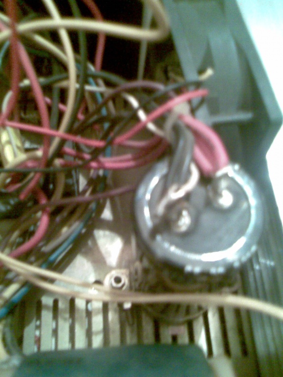

Sziasztok !Szeretnék érdeklödni,hogy van nekem egy address amplifier eröszitöm amibe szeretnék 2 kondit beépiteni 50volt 6800uf de a bene lévö kondin nincs - + jel,csak egy fekete meg piros vezeték megy a kondira.Az a kérdésem,hogy mejiket köszem a +- ra .üdv hariimi
(#) blackdog válasza hariimi hozzászólására (») Okt 4, 2012 /
Jó eséjjel a fekete(-), piros(+). De biztosabb lenne, ha kimérnéd. Csak egy multiméter kell hozzá.

(#) reloop válasza hariimi hozzászólására (») Okt 4, 2012 /
Szia! A kondenzátoron minden bizonnyal jelölve van a polaritás, csak még nem találtad meg. Elnézve ezt a kábeldzsungelt, nem tenném a kezem a tűzbe, hogy a piros a pozitív. A mérés már azért is fontos, hogy ellenőrizd elegendő-e a beépítendő kondenzátor feszültségtűrése.
A j-ly használat miatt a moderátor veheti elő a piros-ceruzáját, blackdog kolléga remélem csak viccelt.
(#) PER válasza PER hozzászólására (») Okt 4, 2012 /
Noh, átállítottam a fogyasztónál a bemeneti feszültségigényt és a fogyasztót és már meg is kapja a kellő nagyságú tápot. Viszont a relé nem old.
Biztos én vok a béna.. valaki meg tudja mondani, h mit nem állítottam be?
A távvezérlőrésznél kellene még valami sztem. Mert nincs, ami kioldaná a dolgot...valami impulzusra megszakító..
