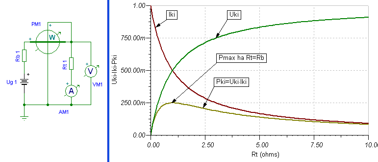

Villanyszerelő tanulóként azt a szorgalmi feladatot kaptuk, hogy tudjunk meg minél többet a teljesítményillesztésről ,arról ,hogyan lehet elérni a P max-ot. Valaki el tudná magyarázni?

Egy szimuláció, ami lehet segít a megértésben. Itt, egy 1V feszültségű áramforrás van, melynek belső ellenállása 1 ohm. Az Rt terhelő ellenállás értékét változtatva látható, hogyan alakulnak a feszültség-áram-teljesítmény viszonyok.
