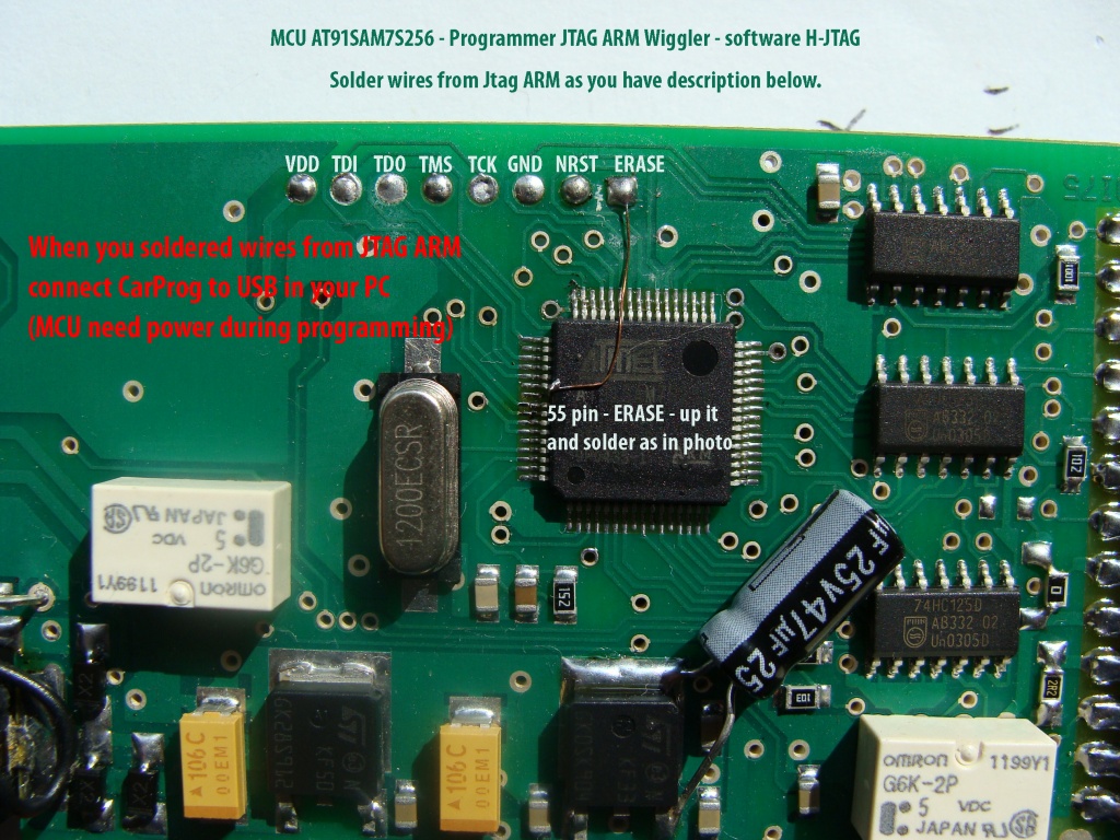

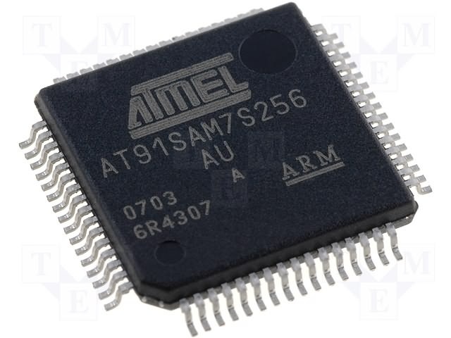

Egy kérdéssel fordulok hozzátok! Van egy ATMEL AT91SAM7s256 processzor. Mivel lehetne programozni? Tartalmam van, de nem tudom mivel lehetne megcsinálni... Várom válaszotokat, előre is köszönöm a segitséget.
Rendeltem ebay ről egy USBasp égetőt. khazama progival próbálom. Olyan gondom van vele, hogy rákötöttem egy atmega8 ra de nem ismeri fel. Mikor erase vagy egyéb parancsot adok ki akkor villan egyet és jön a hibaüzenet: Error while operating stb. stb. majd egy olyan sor: Yikes! Invalid device signature. Valakinek van ötlete mi lehet a gond? XP vel és Win7 el is próbáltam már.
A moderátorok rossz topikba helyeztek át: ez nem AVR, hanem ARM CPU.

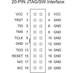

Ezeket jellemzően in-circuit, JTAG interfészen keresztül szokás felprogramozni, mivel elég macerás dolog egy ilyen TQFP tokot ki-beforrasztgatni, egy bontható TQFP foglalat meg vagy 50 rugó lenne hozzá. A programozáshoz kell egy JTAG illesztő a számítógéped és az áramkör közé (amiben lakik a chip), meg az illesztőt és a chipedet kezelni képes program a számítógépre. A JTAG illesztőből olyan kell, ami tudja azt a feszültségszintet, amivel az áramkör működik. Tehát először tisztázni kéne, hogy hány volton megy a "helyén" az IC, ill. milyen csatlakozóra vannak a JTAG vezetékek kivezetve az áramkörben. Utána ezekhez a paraméterekhez kell JTAG illesztőt keresni.
Köszönöm a választ. Ezeket az infókat találtam. csatoltam.
Honnan lehet beszerezni JTAG-ot és melyik jó ehez? Mert nézegettem e-bayen hát van elég dolog... Még egyszer köszi a segitséget.
tehát egy ilyet kell vennem?
vagy ilyet?
Igen, ilyesmikről van szó. De olyat kéne venni, amin
- van meghajtó IC a vonalakon (a dobozoltakon általában szokott lenni, a nem dobozoltakon meg látszik, ilyen 74xxx245/125-szerű szokott ott lenni), - le van írva a leírásában, hogy hány Voltos IC-kkel kompatibilis. Ez utóbbi tartományba bele kéne esnie a VDD-GND lábak között mért feszültségnek (ezt előtte meg kéne mérni). Hasznos, ha az itt és itt felsorolt hardverek valamelyikével kompatibilis (azok klónja), mert akkor akár az urjtag vagy az openocd programot is tudod használni.

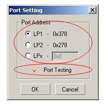

PCI-os párhuzamos portot tettem a gépembe, mert alapból nincs benne LPT párhuzamos port. Fel is telepedett szépen (ECP nyomtató port - LPT3) Az LPT portot bárhová állíthatom (LPT1-2-3-4-5) A Ponyprog viszont sajnos nem ismeri. (Probe - Test Failed) Más gépen, ahol alapban is van LPT port, ott működik rendesen az égető. (melléklet) Valakinek van hasonló tapasztalata?

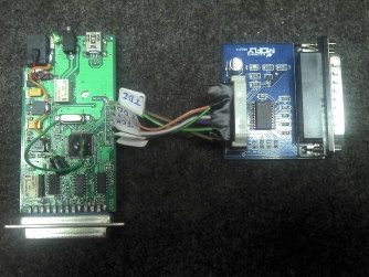

Ahol irják hogyan kell )külföldi oldal) H-JTAG-ot irnak...
itt vannak a képek, amiket találtam hogyan kell... Hol lehet ilyet venni? H-JTAG? akárhol keresem nem találok ilyet.
