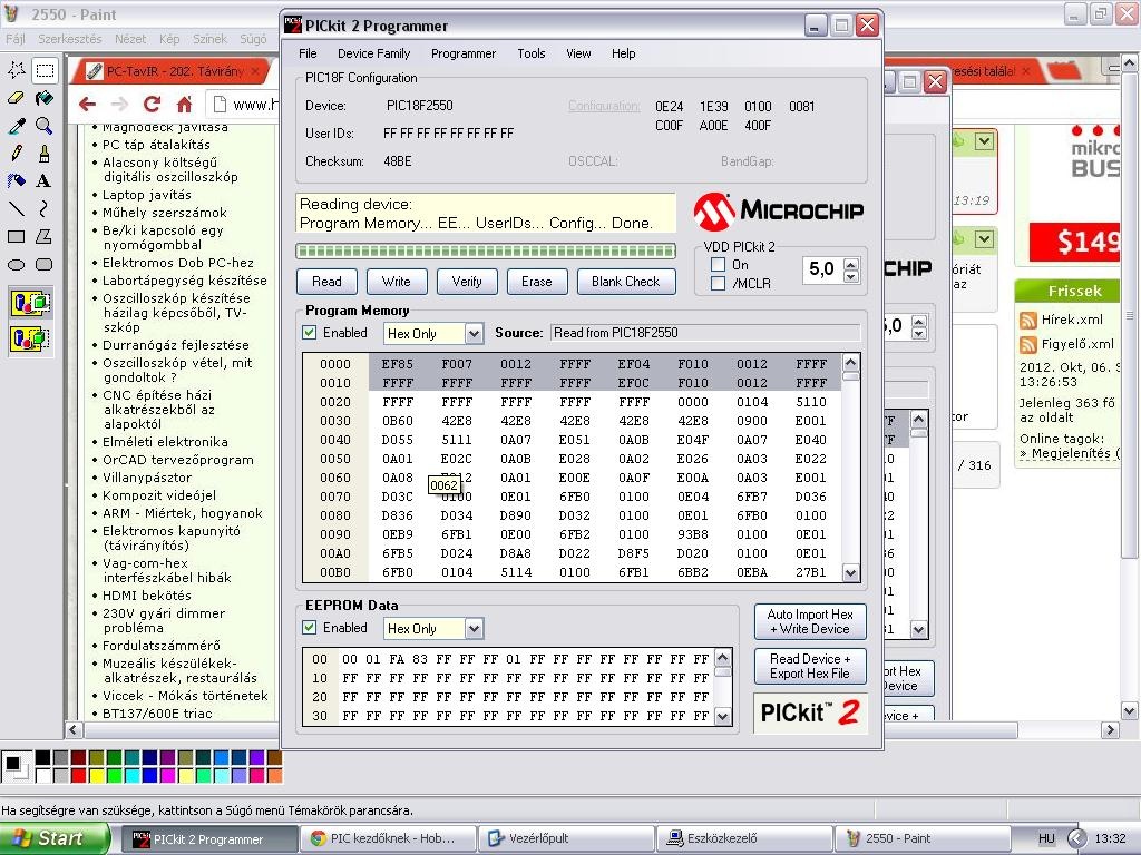

(#) Hp41C válasza n_yálastrubadúr hozzászólására (») Okt 6, 2012 /
Nézd meg a konfigurációs szavak értékét. CONFIG2L regiszter VREGEN bitje 1?
(#) n_yálastrubadúr válasza Hp41C hozzászólására (») Okt 6, 2012 /
Hogyan nézzek bele a Pickit2 firmware-be?
Sosem írtam rá egy ledvillogtatón kívül semmit. ezek kész dolgok voltak és mentek.
A hozzászólás módosítva: Okt 6, 2012
(#) icserny válasza n_yálastrubadúr hozzászólására (») Okt 6, 2012 /
Ha rácsatlakoztatod a Pickit2 programozót, akkor a PICkit2 saját programjával ki tudod olvasni a memóriát és utána a jobb felső sarokban meg tudod nézni a konfigurációs bitek értékét is. Össze kell hasonlítani az adatlappal...
(#) n_yálastrubadúr válasza icserny hozzászólására (») Okt 6, 2012 /
Nem nagyon tudom mit kellene nézni.
A "Configuration" felirattól jobbra eső szavakat, meg a a mikrovezérlő adatlapját. (A Configuration feliratra rá is kattinthatsz, ha a bitenkénti olvasat kellemesebb).

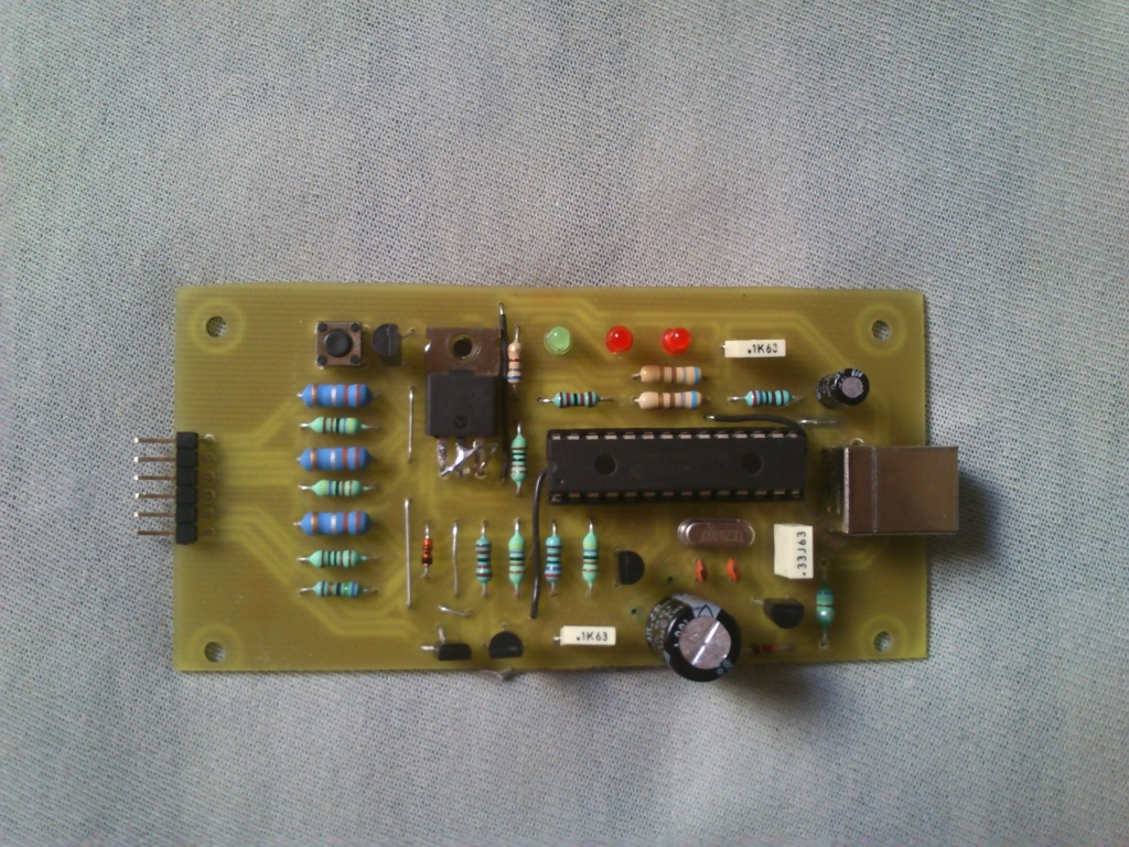

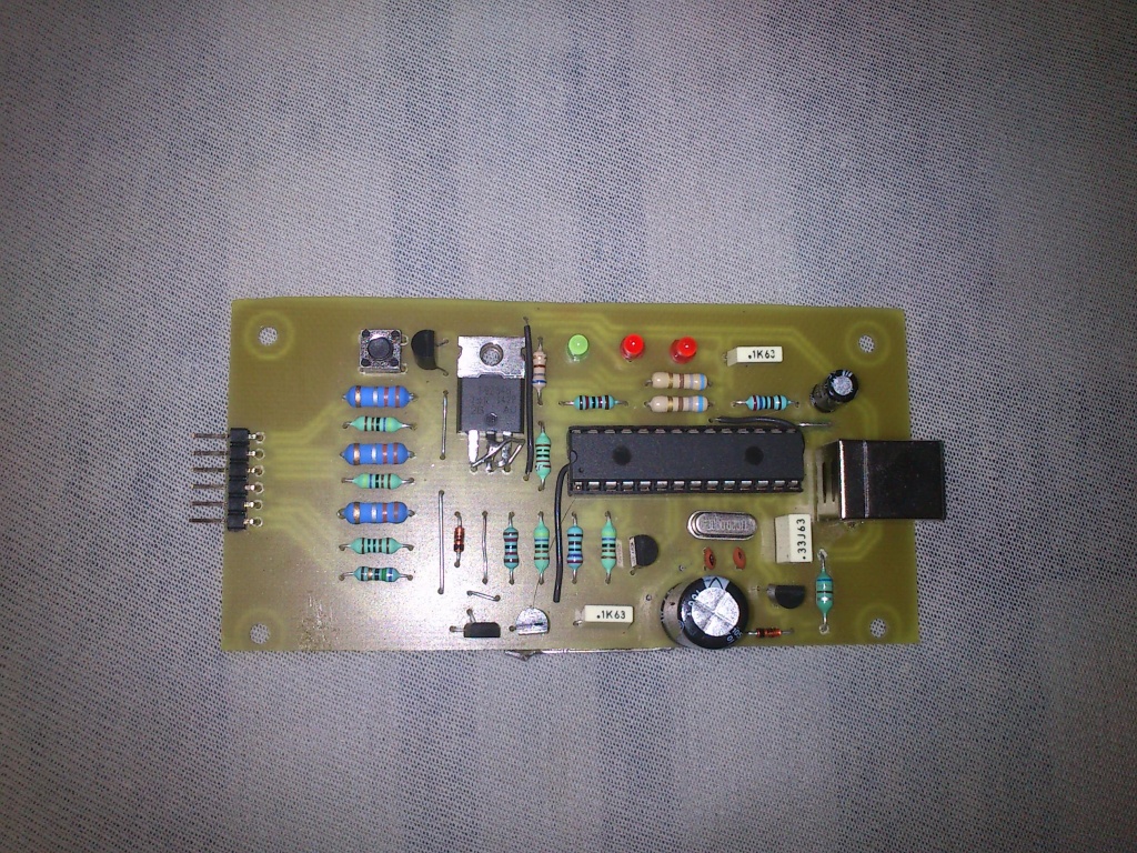

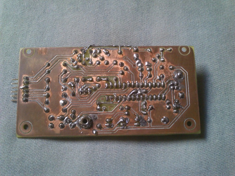

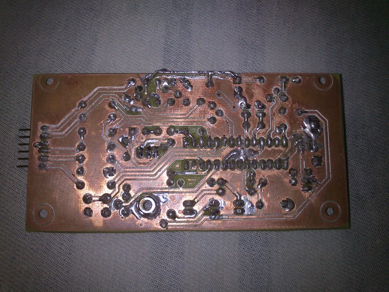

(#) rammeradrian válasza zenetom hozzászólására (») Okt 6, 2012 /
Igen az első égetés volt, de azóta már próbáltam rájönni hogy mi a hiba, addig addig méregettem javítgattam, hogy most már VPP error-om van. Nincs meg a VPP feszültségem, szerintem tönkretettem a 18F2550-t benne és nincs PWM a step-up konverternek. Vagy nem tudom mi lehet az oka. (csak bosszantó hogy elkezdtem PIC-et tanulni és már az elején ilyen nehézségek vannak hogy a programot amit írok nem tudom rávinni a PIC-re...)
Teszek fel képet a PICKIT-ről a hibáról már nem tudok képet csinálni mert már nem az a hiba áll fenn :S
(#) zenetom válasza rammeradrian hozzászólására (») Okt 6, 2012 /
Nem hinném hogy a 18F2550-el lenne a baj, általában a FET-ekkel szokott baj lenni, vagy a NYÁK-kal. Ha tudsz, a FET-ek G és S kivezetései közé rakj be egy 100k ohmos ellenállást.
A Q3-as FET-en mi az a drótdarab?
A Nyákterven lévő és a rendelt alkatrész lábkiosztása nem passzolt, ezért kénytelen voltam felcserélni a D és a S lábakat, és az van így áthidalva. Tudok ellenállást tenni, de nem kéne a Q1-en órajelnek lennie?

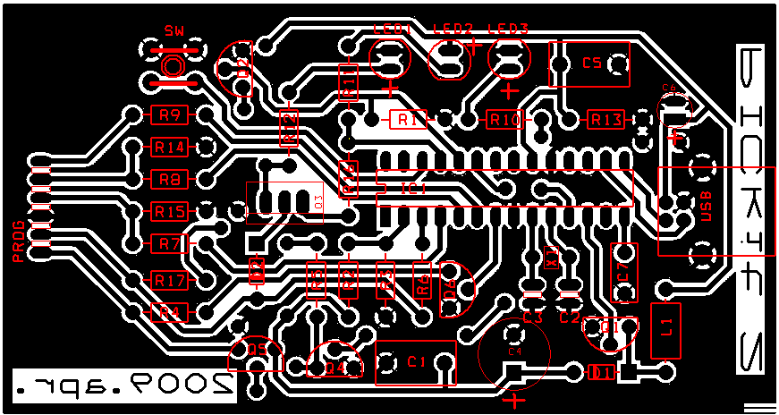

A Q1-en nem tudom minek kéne lennie, de szerintem valahol forrasztási/NYÁK hiba lesz. Mi a Q3 típusa, amit beraktál? Illetve kéne egy nyákterv is.
A pontos nyákterv nincs meg mert a panelt nem én csináltam, így kaptam kimaratva (csak összeszerelnem kellett) és ezt a rajzot kaptam hozzá (mellékelt) 85%-ban megegyezik. Lényeges különbség a Q3-nál van. Q3 típusa: IRF9Z34
Szerk.: Én úgy tudom hogy a Q1 egy PWM vezérelt step-up converter ami az 5V-ból állítja elő a VPP 13V-os feszültségét.
Ha IRF9Z34-et raktál be, akkor a 3. lábnak kell a +5V-ra mennie, a középső lábnak a diódára, az 1. lábnak pedig az ellenállásra.
Igen, azért van úgy beültetve. Sajnos nem ilyen egyszerű a gond. Viszont a BS250-et először fordítva tettem be, aztán kicseréltem egy újra, miután felfedeztem.

(#) Hp41C válasza rammeradrian hozzászólására (») Okt 6, 2012 /
Keresd a topikban a Szilva féle klónra vonatkozó hozzászólásokat. Számtalanszor leírtam, hogy G-S ellenállások nélkül a MOS-FET -ek nagy veszélynek vannak kitéve. A Q1 helyzete a legrosszabb, de nem árt az ellenállás a Q4, Q3 és Q6 -nál sem. Ha valamiért nem indul a program azonnal az ellenállások nélkül a MOS-FET -ek kinyithatnak a felvitt statikus töltések miatt.
(#) rammeradrian válasza Hp41C hozzászólására (») Okt 6, 2012 /
Köszi, betettem az ellenállásokat, most nincs VPP errorom, De nem tudok programozni vele, ezt a hibát kapom: PK2Error0027: Failed verify (Address = 0x0 - Expected Value 0x2804 - Value Read 0x1283)
Szerk.: És melegszik kicsit a PIC az égetőbe
És a programozandó PIC-et külső tápra kellett kötnöm, csak akkor szűnt meg a VDD error
(#) rammeradrian válasza rammeradrian hozzászólására (») Okt 6, 2012 /
Közben végigcsináltam egy Troubleshoot-ot és amikor megnyomom az MCLR-ON-t akkor nem esik 0-ra a VPP hanem 5V körül marad (4,valamennyit mértem)
Mérd meg Q4, Q5, Q6 környékét. Ha Q5 le van zárva, akkor Q6 -ot keresztül kapna a MCLR vonal alacsony szintet. Ha Q6 nem nyit ki a feszültség a MCLR vonalon csak lassan csökken. Ellenőrizd le, hogy a Vdd és a Vpp közé nincs ellenállás beépítve. Ide szoktak 100k körüli ellenállást bépíteni a programozandó kontrollerek védelmére.
Ha Q5 vezet, akkor onnan kapja a feszültséget a MCLR vonal. Q5 zárlatos? A Q4 nyitva van, zárlatos. Megkapja a Q4 a vezérlést a kontrollertől? Ha a Q4 gate alacsony, a drain -je magas szintre kerül? Ez le tudja zárni Q5 -öt?
