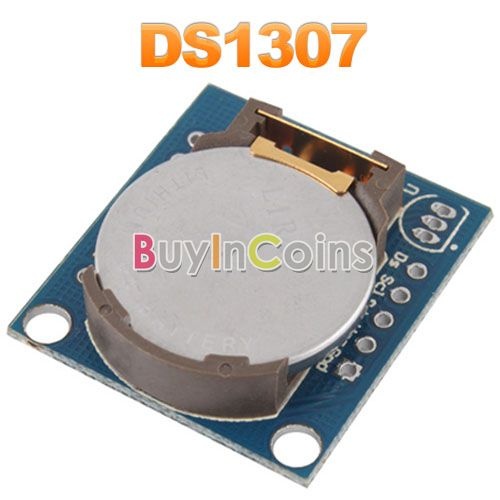

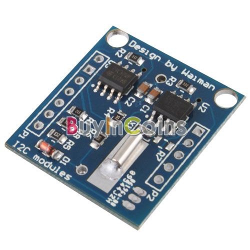

Sziasztok! Volna egy problémám, melyben a segítségeteket kérném. Jelenleg egy "metrós órát" építek (aki pesti, az ismerheti a hármas/kék metróból, illetve a kisföldalattiból). A problémám az, hogy táp kihúzás, illetve csatlakoztatáskor néha, ritkán az RTC (DS1307) vissza áll alapállásba 2000.01.01. 00:00:00. Az órám szíve egy ATmega328 egy Arduino Nano 3.0 boardon, melyhez SPI-n csatlakozik felfűzve egy marék 74HC595, hozzá pedig egy marék LED. A tápot az Arduino panel USB csatlakozóján kapja.
Milyen szűrést, pufferelés kellene alkalmaznom az üzembiztos működéshez? 100nF + 16µF ? Ezek elé dióda, vagy ellenállás?
Egyáltalán szerintetek ez a hiba forrása? Jó irányban gondolkozom?
(#) zombee válasza Tomi_Bp hozzászólására (») Okt 3, 2012 /
Már bocs hogy megkérdezem, de hol az elem?

(#) Tomi_Bp válasza zombee hozzászólására (») Okt 3, 2012 /
Az elem az RTC panel hátoldalán természetesen. Képek mellékelve a panelról és a működésről.
