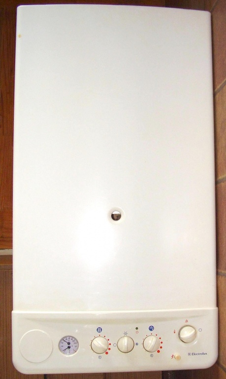

(#) maybe911 hozzászólása Okt 6, 2012 /
Ha tudna valaki segíteni, nagyon megköszönném.
Van egy Electrolux kéményes, kombi, fali gázkazán, aminek sem beüzemelési, sem kezelési útmutatója nincs. A kazán alig használt, jó állapotú, működőképes.
ha valaki tudna segíteni, hogy itt a neten, hol található hozzá kezelési, bekötési/beüzemelési kép/leírás - megköszönném.
(#) bagi8 válasza briki hozzászólására (») Okt 6, 2012 /
Köszönöm briki...meg fogom próbálni amit javasoltál.
(#) Bakman válasza maybe911 hozzászólására (») Okt 6, 2012 /
Semmi típusszám rajta?
