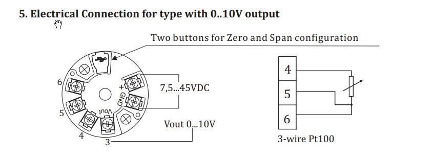

(#) DkGrinder hozzászólása Okt 10, 2012 /
Olyan problémám van, hogy egy PLC-s vezérlésbe beépítettem egy MST110U távadót.
Ez egy kis USB-s ketyere,( üzem közben nincs PC-re csatlakoztatva) bekötése a képen.
Néha lefagy, külső zavarok hatására, tudnátok ajánlani valami megoldás zavarszűrésre?
