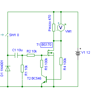

(#) world-s válasza proli007 hozzászólására (») Okt 9, 2012 /
Szia! Megépítettem az áramkört próbapanelon. Az R2-t állítgatom. Vagy nagyon rövidet pittyeg, vagy ha nagyobb az R2, akkor bár hosszabb az idő, de ez egy hosszú elhalkulással jár. Tehát nem az történik, hogy hosszabban kapja meg a tápot a piezó, hanem inkább olyan mintha egy nagyobb kondin sülne ki csak. Tehát nincs az az éles lefutása. Mit lehet csinálni? Köszi.
(#) proli007 válasza world-s hozzászólására (») Okt 9, 2012 /
Hirtelen váltáshoz, egy kis pozitív visszacsatolást kel létrehozni, valahogy így..
üdv! proli007
(#) world-s válasza world-s hozzászólására (») Okt 9, 2012 /
Még kísérleteztem: Ha a pittyenés hossza jó, akkor is nem olyan mintha az elemhez érinteném egy pillanatra (ami jó lenne), hanem egy lecsengés van.

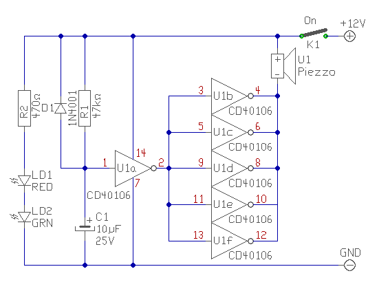

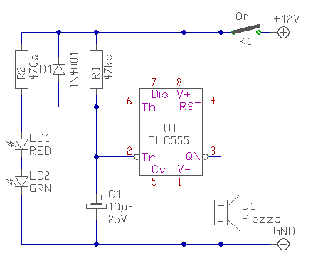

Mivel ilyen kicsi a fogyasztása a "csippanónak", lehet hogy ésszerűbb lett volna egy komparátpros CMOS IC-t alkalmazni. Talán az is meghajtotta volna közvetlenül. Ha ez a változat sem tetszik, megrajzolom. Vagy egy CMOS TLC555, mert ugye a fogyasztást is a minimális szinten kell tartani.
üdv! proli007
A hozzászólás módosítva: Okt 9, 2012
Ha megrajzolod, akkor megköszönöm, mert 2-kor megyek am munkahelyemről el vásárolni kondikat monitorba, és azzal együtt terveztem a saját cuccaimat is megvenni.
És ha az egyik nem, akkor már építhetem is a másik megoldást. Köszi.
Este megépítem és referálok. Azért hoztam 555-öt is ha már ott voltam, hisz ha jól értettem az lenne a következő lehetőség még.
Köszönöm. Igazán nem kellett volna, de most már az 555-öst építettem meg. És nagyon jól működik. Köszönöm.

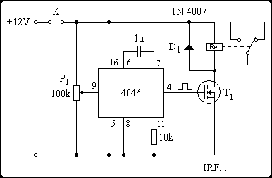

(#) njocee hozzászólása Okt 9, 2012 /
sziasztok , bocsi a zavarásért és nem is tudom hogy jó helyre írok vagy sem de lenne egy kis nyűgöm a következőre kellene valami megoldás hátha ti tudtok nekem segíteni.
adott egy ac230v-os pumpa kis teljesítményű ennek a vezérlését szeretném megoldani valami fettel , én arra gondoltam hogy az alábbi ábrán láthatóan oldom meg és maga nem a pumpának a frekijével játszok hanem a relét vezérlem meg , ez így szép is meg nem is mert a relé egy ideig bírja és összeég. Valakinek valami megoldás hogy a relét kihagynam belölle? és a pumpának csak simán a 230-voltját szaggatsam meg?
Köszönöm. üdv:Joc
(#) nedudgi válasza njocee hozzászólására (») Okt 9, 2012 /
Ha egy jelfogó összeég, akkor annak az az oka, hogy túlterhelted. Amikor regisztráltál ide, el kellett olvasni a szabályzatot. Gondolom, kihagytad. Ugyanúgy ahogy a jelfogó adatlapját sem olvastad el. Szánj egy kis időt rá, megéri . Több konkrétum ismeretében talán tudunk segíteni. Milyen jelfogót használtál, milyen szivattyú kapcsolására?
(#) proli007 válasza njocee hozzászólására (») Okt 9, 2012 /
A "kis teljesítményű" elég tág fogalom. Vagy ha úgy tetszik, nem műszaki paraméter.
De Fet helyett, miért nem használsz szilárdtest relét, vagy MOC3041-et, és egy Triac-ot. Az nem megfelelő? Azzal 10ms-onként tudod kapcsolgatni, és galvanikusan is el lesz választva.
