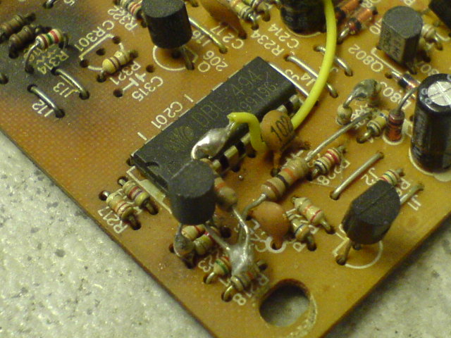

Én is hozzászólok már egy kicsit ehez a jó kis témához.. Én két darab 350w-os ATX-es tápot alakítottam át szimmetrikusra( 2x25v-os/4A-es) lett. Ugyanis ha a visszaszabályzást megváltoztatjuk/TL 494, 1-es lába és a test közötti ellenállás, ami egy a kimenetről/12v/ jövő feszosztó alsó tagja/, akkor a teljes kimeneti fesz maximum közel 30v, de itt már akkor nincs szabályzási tartalék, ezért vettem visszább 25 voltra, hogyha esne a kimeneti fesz, akkor a FEEDBACK után tudja tekerni a primer odalt, és több energiát pumpál be a trafóba, persze a határai között. Így a 2x 25 v-ból a mínuszhoz aszthiszem BYX 71-es Shottky 7A-es diódákat használtam, amik persze nem is melegedtek 4A-nél, a szekunder kondikat MINIMUM!!! 25v-osra kell cserélni, mert bár megjelenhetnek rajta nagyobb feszültségcsúcsok is, de ha a szép gyűrűmagra tekert szűrőtag jól szűr, akkor bírja! A minusz ág figyelése pedig elengedhetetlen, mert a táp készenlétben csak feltölti a kondikat, utána csak vegetál, és ha ilyen állapotában csak a minusz ágat terheljük, akkor /mivel a FEEDBACK-feszültségutánhúzó áramkör/csak a pozitív ágat figyeli, és annak esése pillanatában kompenzál, ezért csak mínusz ág terhelés esetén, nem szimmetrikus terhelés esetén a táp leáll! Erre megoldás: 1 db NPN tranyó p.l.BC182, 2 db ellenállás és egy potméter. /majd lerajzolom/ A tranyót rátesszük az 1-es láb ellenállására párhuzamosan EC-ral. A leendő +- 25v-ról hozunk egy egy ellenálláson (pl 10kohm) keresztül egy-egy szálat, ez rámehet egy 47k-s trimmerpoti két végére, a csuszka meg rá a tranyó bázisára. A potival terheletlenül beállítjuk a megfelelő kimenőfeszt, Ha a minusz ágat terheljük, a bázisfesz felfelé megy, tehát a tranyó nyit, azaz a 494 utánhúz.. Ha a pozitív ágat terheljük, akkor pedig az 1-es láb feszültsége is eleve csökken, mert a plusz 12-ről, ami már +25 kapta-kapja a delejt... Így meg van oldva a plusz és minusz ág FEEDBACK-je. /saját szabadalom!/ De nektek adom! Majd lefényképezem a tápokat és felteszem! Egyébként a két tápot egy-egy 200w-os Kapcsolóüzemű/digitális/ végfokhoz fogom felhasználni, így akár egy rossz DVD dobozába 2x 200w is belefér, lesz vagy 3 kilógramm, és egy izmosabb ventillátor elég lesz a hűtéshez!!

Akkor ezekszerint bírja a trafó a szimmertikusan való terhelést is? Kár hogy nem kicsit előbb tudtam meg. Mindenesetre ki fogom próbálni. Abban biztos vagy, hogy csak a minusz ág terhelésekor leáll a táp? szerintem csak esnie kéne a feszültségének. Mondjuk egy trafóval, tényleg érdekesebb a helyzet. A visszacsatolásod már csak kíváncsiságból is érdekel, bár nem hiszem hogy használnám. Ha mindkét ágat terheled, akkor sem csinál semmi rendelleneset? Amúgy, akármilyen trükköt használsz a visszacsatolásra, egy vezérlőkörrel szerintem sosem fogsz minkét ágban egyenlő feszeket kapni, ha csak az egyiket terheled. Szükségszerűen a visszacsatolás feljebb veszi a feszt a terhelt oldalon, de ennek a másikon is meglesz a hatása, tehát akkor az is feljebb megy. Üdv, Tom

Tényleg leáll a táp, ha a mínuszt terhelem csak!, de csak a gyári tuningolatlan!itt van néhány kép, meg a furmány paintban rajzolva. Én a potit ki is hagytam, mert nekem maxigázra be van állítva, és így nem kell tekergetni!
Még egy kis kép csak az előbb már nem fért oda.
A lényeg, nálam 35v-os kondi..!
