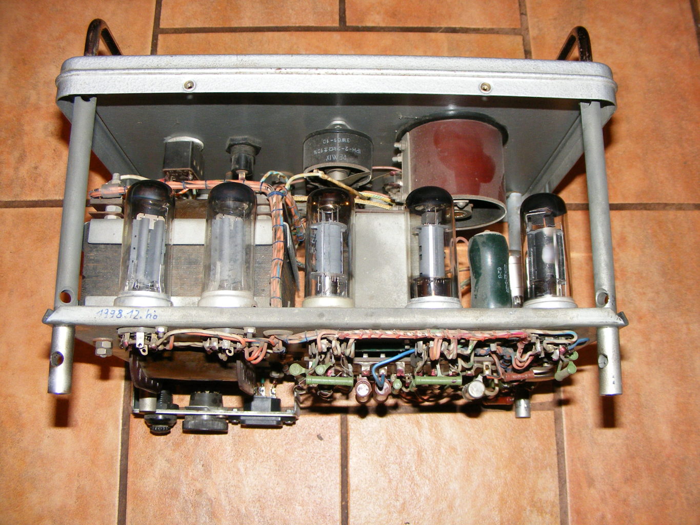

Sziasztok! Nemrég szert tettem egy ORION TR 9101 szabályozható csöves tápegységre. Csövek : AZ21 - 2db , EBL 21 - 3 db , EF86 - 1 db , VR105 -1 db . Egy kis probléma van vele , mégpedig az , hogy a feszültséget nem tudom szabályozni. Szabályozási tartománya 150-300 voltig terjed. A szűrő elkókat ki mértem és rendben vannak. Az EBL és VR csöveket cseréltem , de nem változott semmi. Bekapcsoláskor az AZ21 csövek kékes ködbe burkolóznak egy pillanatra. Kis idő múlva az EBL csövek is kékesen kezdenek világítani. Tudna valaki segíteni , hogy hol keressem a hibát ?

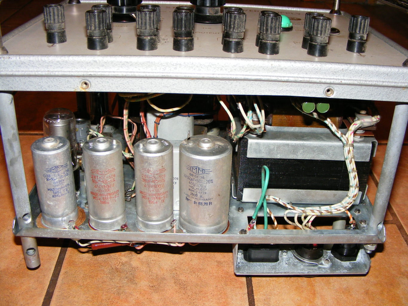

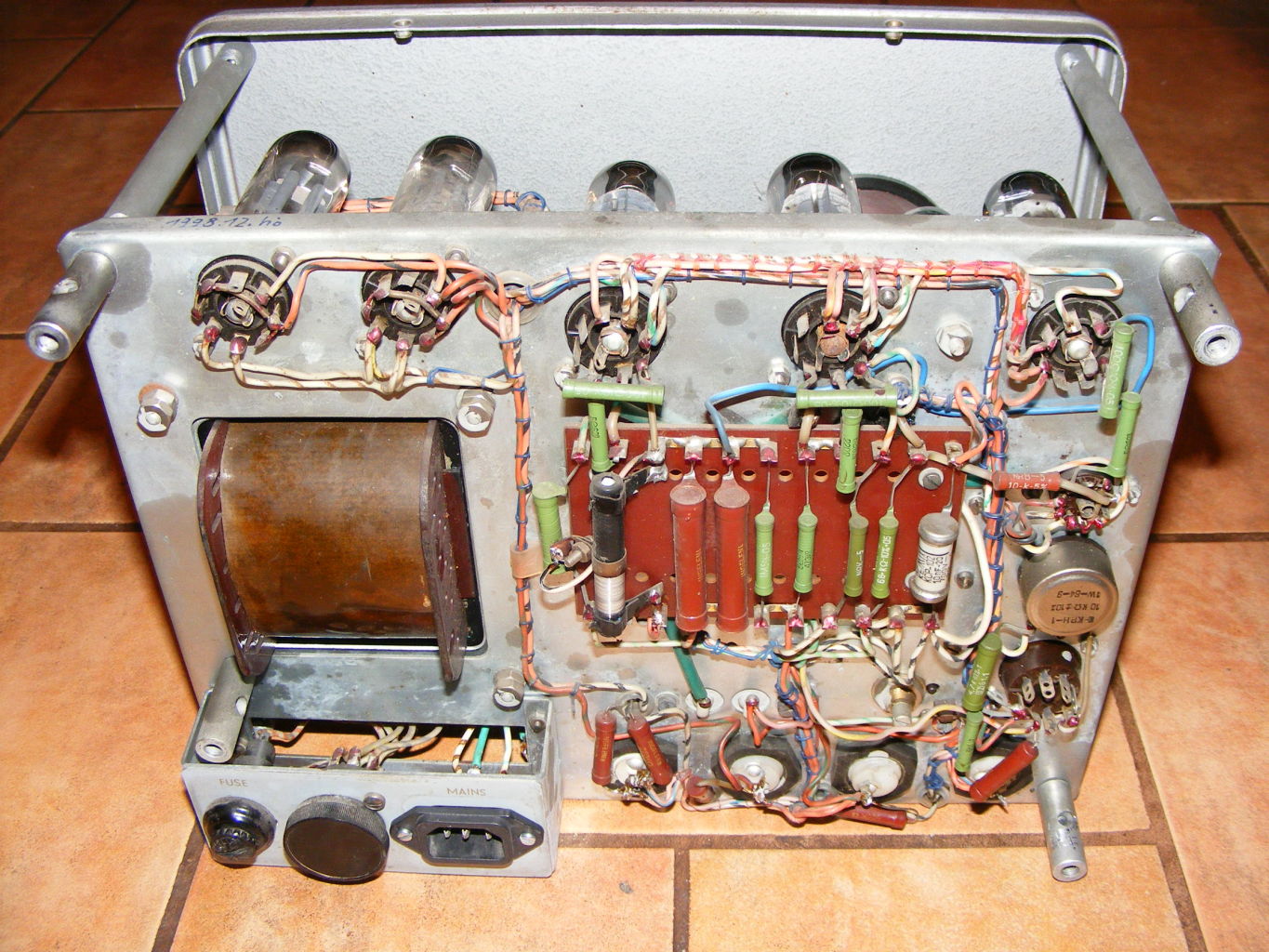

(#) belaradio hozzászólása Jan 27, 2013 / 1
Egy pár kép a tápról.
(#) belaradio válasza pucuka hozzászólására (») Jan 27, 2013 /
A VR105 2. és 5. lábán 105 voltot mértem. A nagy R8 25K/25W ellenálláson a tápfelőli oldalon 725 voltot. Itt a sasszé volt a negatív mérési pont. Az "osztóknál" mire gondoltál ?

(#) wadember válasza belaradio hozzászólására (») Jan 28, 2013 /
Hátulnézeti képen az a középen megcsapolt huzalellenállás elég vacakul fest ugyanúgy mint az Undinédben.
(#) belaradio válasza wadember hozzászólására (») Jan 28, 2013 /
Örülök , hogy hallok felőled. Műszer szerint nem szakadt. 470 ohmos.

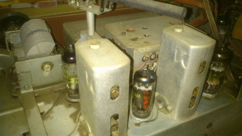

Pár hete olvasgatom ezt a fórumot az öreg rádiók megmentésére szakosodott "fanatikusokat" , lehet most már én is meg lettem fertőzve. Több tíz éve begyűjtött rádiókat rakosgattam ide - oda de most már itt az ideje rendbe tenni őket. Lesz munka bőven velük! 3 kérdésem lenn ez ügyben: 1 mivel érdemes megtakarítani a sasszét, szappanos vízzel neki merjek menni? 2 a kontakt hibákat hogyan lehet tartósan megszüntetni? 3 a rádió fadobozát mivel fessem, lakkozzam le hogy megmaradjon a "korahűsége"?
Van egy 4. kérdésem is de azt félve teszem fel, létezik-e olyan adatbázis ahol a különböző rádióknak a skálaüvegei megvannak?
(#) rabbyt hozzászólása Jan 28, 2013 /
Ilyen valamivel van összekenve a sasszé meg az összes kapcsoló.
(#) wadember válasza rabbyt hozzászólására (») Jan 29, 2013 /
Ha jól látom erre mifelénk az ilyet odaszáradt odaégett por+pára kombónak hívják. amit ecsettel nem lehet róla felpiszkálni azt én nedves szerszámtisztítókendővel szoktam végigvakarni. Szinte bárhol lehet kapni én spec az Aldi-ban szoktam venni. Jól oldja a gombokra rákent 40 éves pörkölt+töltöttkáposzta elegyet is.
(#) Janó bácsi válasza rabbyt hozzászólására (») Jan 29, 2013 /
A hull váltó, és a potméterek kihagyásos hibáit tartósan úgy lehet megszüntetni, ha szétszeded, és kontakt anyaggal, benzinnel, alkohollal, lemosod az érintkezőket. A sray-al befúvás, csak időleges megoldás. A doboz felújításokról rengeteget írtunk már itt a fórumban, szánj rá egy kis időt és olvass vissza, ne kívánd, hogy megint valaki újból elkezdje a részletes leírásokat.
