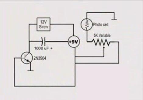

Sziasztok, olyan szeretnék kérdezni, hogy hogy tudom azt kivitelezni, hogy van 1 lézerem, ami előtt ha elmegy bámi , akkor jelet adjon, tehát ha megszakad a lézer A és B pont között, akkor jelezzen, de B az nem fix, és nincs ott érzékelő sem, ezt hogy lehetne megoldani?
(#) Balaa16 válasza silent15 hozzászólására (») Ápr 3, 2013 /
A lézersugarat egy fototranzisztorra vagy fotoellenállásra kell irányítani. Csatolok egy kapcsolást. Működése a következő. Ha a fotoellenállást éri a lézerfény, annak kisebb az ellenállása, ezért zárja a tranzisztort. (a bázis a GND-re kerül) Ha megszakad a lézersugár, nyit a tranzisztor. Egy potenciométerrel lehet beállítani a külső fény függvényében. Én megépítettem, BC547-tel is működik, csak a bázis ellenállást meg kell változtatni. ÉS figyelni kell, nehogy túlterheld a tranyót.
Üdv! Balázs
(#) Balaa16 válasza Balaa16 hozzászólására (») Ápr 3, 2013 /
Most olvasom végig a kérdésed, ezen feltételeknek nem felel meg, amit írtam, mert itt a lézer menne A-ra, érzékelő a B-re. Konkrétan mihez kellene?

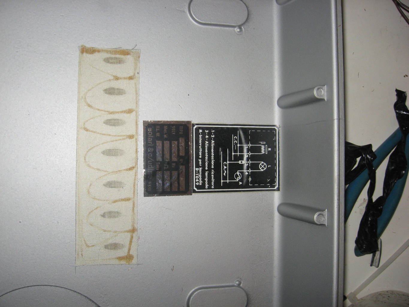

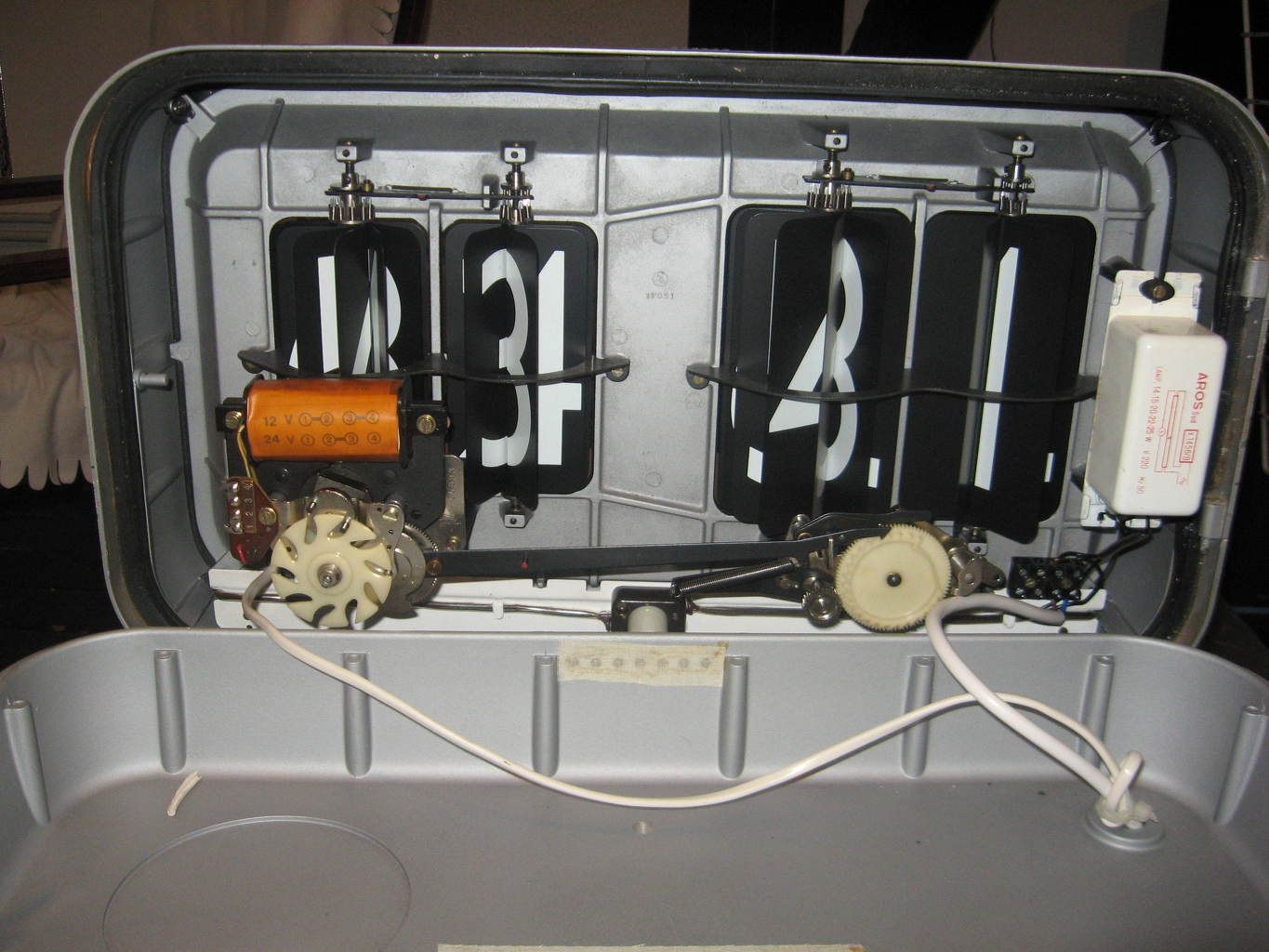

(#) atapapa87 hozzászólása Ápr 3, 2013 /
Hy! van egy Solaris unide cifra 12 típusú órám. Segítség kellene,hogyan tudom elindítani az óra részt. kapott már 12V 24V AC/DC-t, de egyenlőre semmi reakció. a tekercsnek megvan az adott ellenálása, ami a képen látszik. milyen típusú transzformátorra lenne szükségem hozzá?
üdv.: Atapapa
(#) nedudgi válasza atapapa87 hozzászólására (») Ápr 3, 2013 /
Én nem tudom ezen a fotón elolvasni az adatlapot. Neked sikerül?
(#) atapapa87 válasza nedudgi hozzászólására (») Ápr 3, 2013 /
ami a motorhoz tartozik: mot w: -- Ohm: 3500
ill. w. : 26 Date: --
kb ennyi sajna
