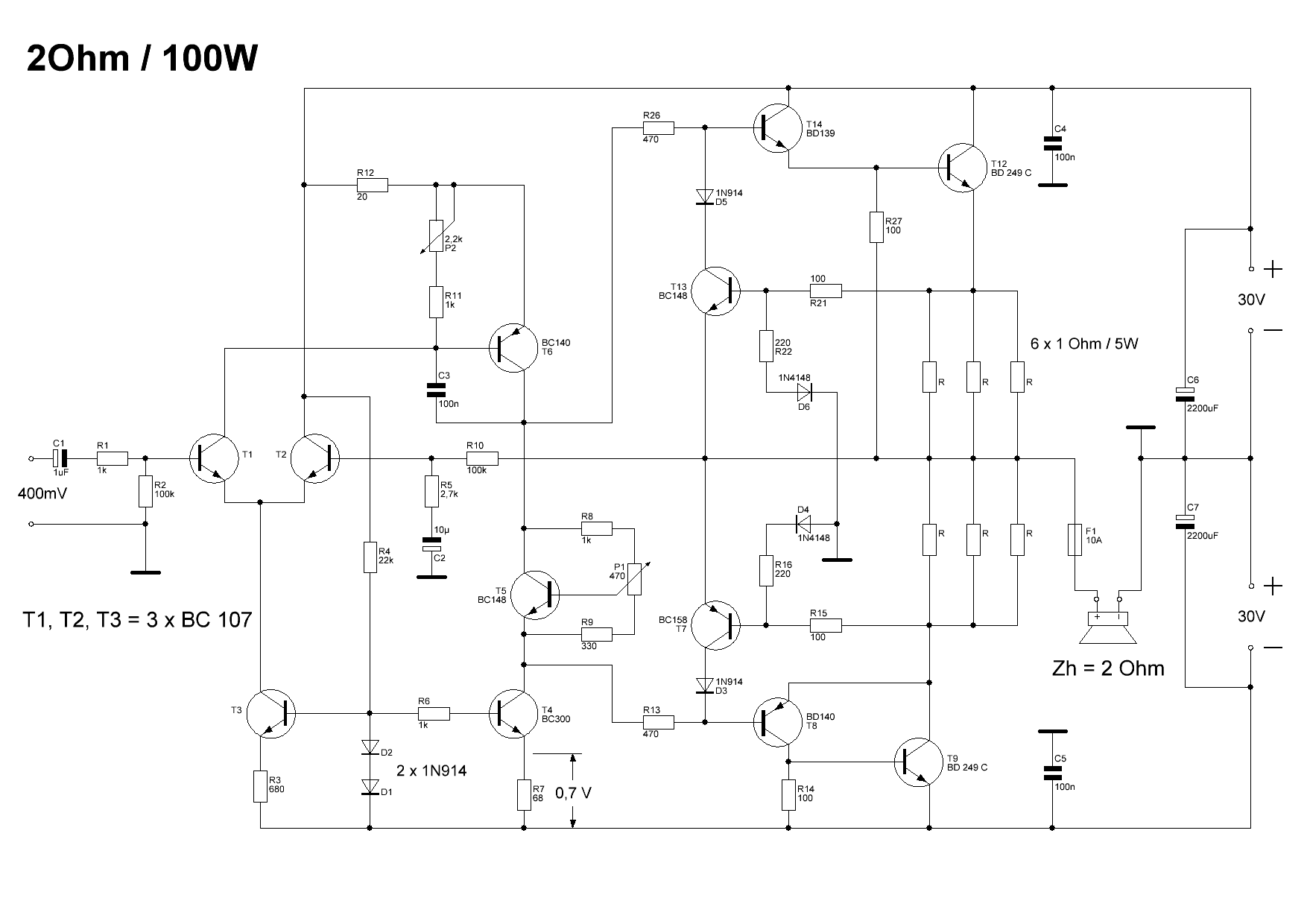

. Tudsz valami olyan végfokot ajánlani, kapcsolást , esetleg paneltervet , ami szimmetrikus 34 voltról megy 50watt feletti teljesítménnyel rendelkezik. Előre is köszi.

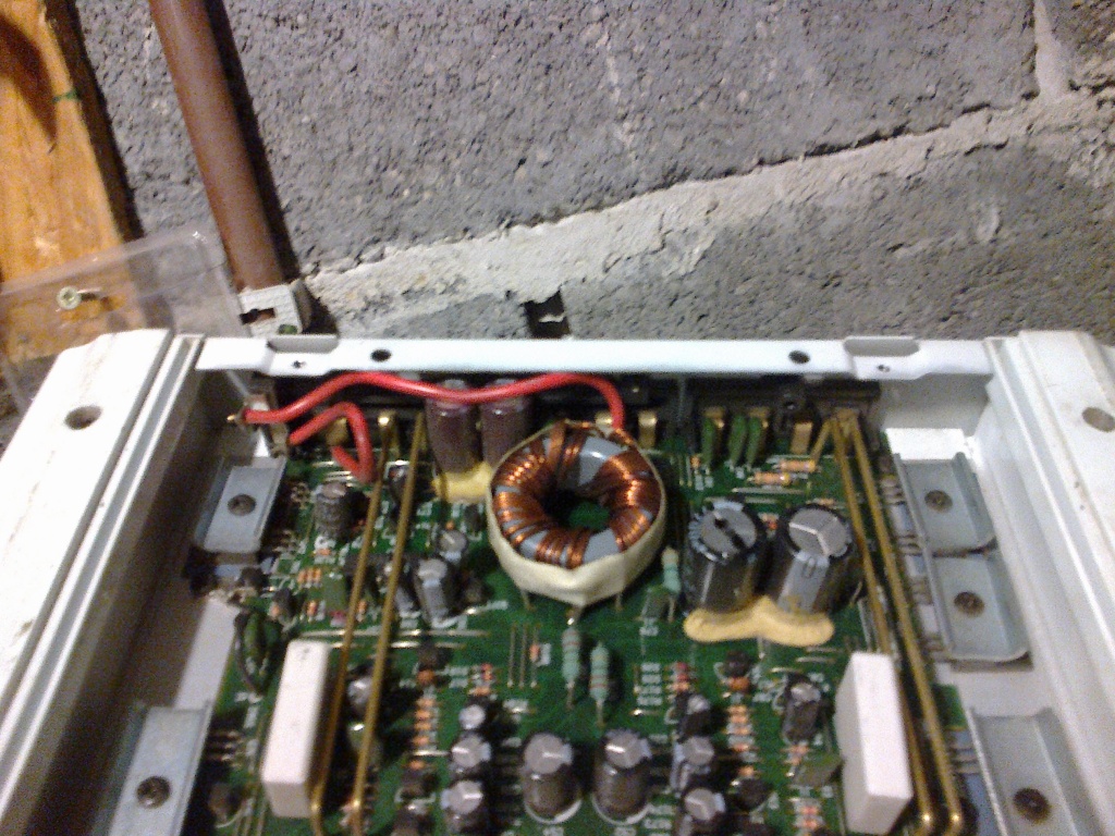

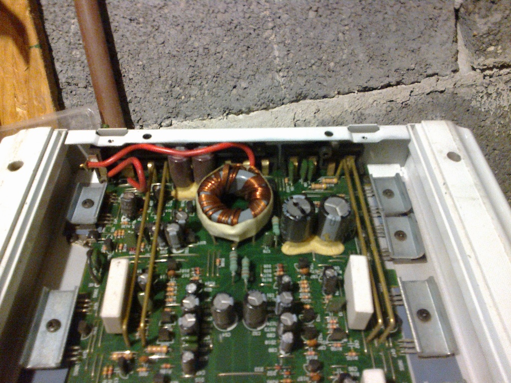

Van egy 4*35W-os autóerősítőm. A múltkor a mélyládát kivettem, majd sógor elvitte a kocsit és bekacsolta az erősítőt miközben a hangfalkábelek összeértek. Azóta az egyik fele nem szól. Megbontottam és a csatolt képeken látható látvány tárult elém. Szerintetek a kondik mellett levő már megszáradt fehér rutyi a kondikból folyhatott ki és a hiba forrása is ez lehet, vagy azt a kirázkódás miatt önthették mellé?
Szia! A kondik be vannak vele ragasztva.

Cseréld ki a végtranzisztorokat azon az oldalon, amelyik nem szól. Nagy eséllyel utána szólni fog. A legbiztosabb, ha kiforrasztod a végtranzisztorokat, kiméred, és csere. Utána áramkorláttal éleszteni. Ha szól, és terhelhető az erősítő, akkor megjavítottad. Ha nem, akkor a végtranzisztor meghajtását kell ellenőrizni. Ezek a tanácsok akkor helytállóak, ha a másik csatorna tökéletesen működik azóta is.

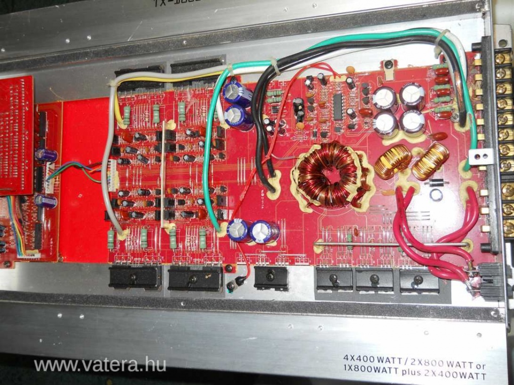

Segítségre lenne szükségem.Hozzám került egy Toxic tx-1600n autós erősítő.A belsejét összerágta az egér.Újra kábeleztem.Mikor feszt adtam rá (egy számítógép tappal) zárlatot mutatott és lekapcsolt a táp. Valaki tudna segíteni hogy merre induljak el. Végfokokban otthon vagyok de ez az autós cucc még új nekem. Képet csatolok.
Szia! Nem biztos, hogy zárlat van! PC tápról nem mindig indulnak el az autós erősítők, mert amikor bekapcsol az erősítő túl nagy áramot venne fel a kondik miatt és ezt nem tolerálja a PC táp! Próbáld meg soros izzóval beindítani, 12V 20-50Watt-ig! De először nézd végig még egyszer a kábelezést, hogy nincs-e valami elkötve!
Köszi a választ.Megpróbáltam másik trafóval,de az pár másodperc alatt meleg lett.
A kábelezés jó.Mindegyik más színű így könnyű dolgom volt. Hogyan tovább?merre induljak? köszi
A következő dolog az az lenne, hogy megkeresni és megszüntetni a zárlat helyét. Ehhez kellene legalább egy digitmulti és az alkatrészeket végig mérni. Tápfetek+végtanyók!
