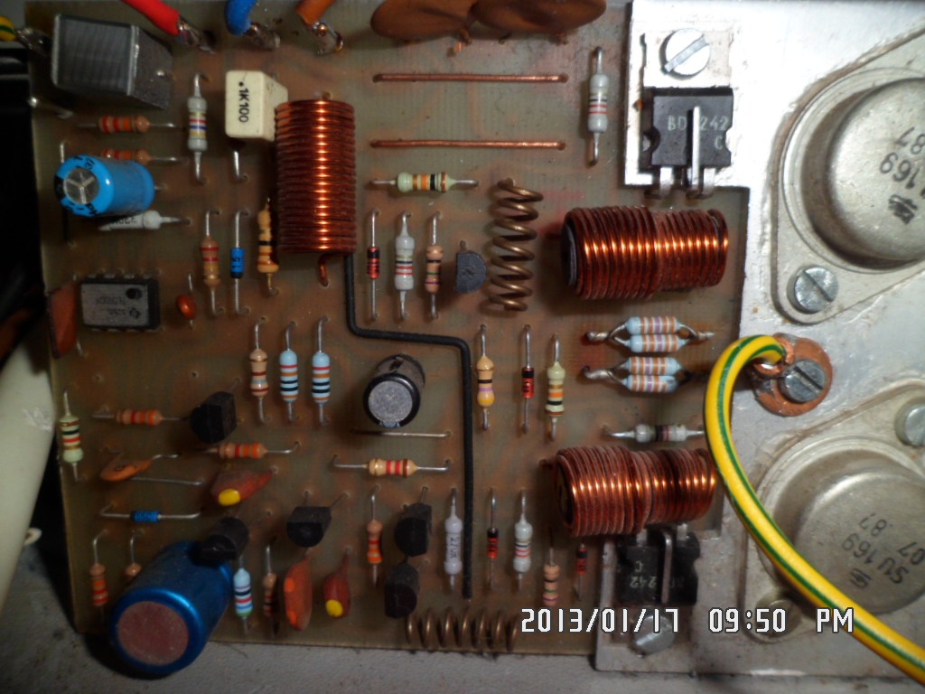

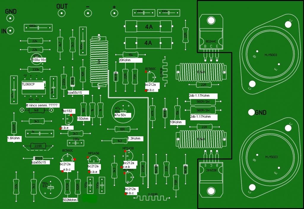

Kicsit nézelődtem,és közben unatkoztam. Megvannak a problémák szerintem... Amik azért nem kicsik.. A képen láthatóak a kiegészítések,amelyik alkatrészt nem kommenteltem,véletlenül stimmelt az értéke.A tranzisztorokat katalógusból néztem ki,az ellenállásokat itt az oldalon lévő programmal számoltam ki. Figyelemreméltó annak a munkája aki ezt a panelt építette... Feltéve,ha nem valami házihekkelés..

Az történt,hogy levettem a polcról a panelt,és minden alkatrészt megnéztem,és ellenőriztem.Az ellenőrzés végére ez lett,amit az előző hozzászólásom mellé csatoltam.Ezen azok vannak,amik itt találhatóak a panelomon,pl egy tranzisztornál feltüntettem a típusát és az eredeti lábelrendezését,a piros pötty jelöli a jelenlegi láb helyzetét a panelon.Azaz elvileg a jól úgy állna,ha mondjuk a bc182 nem fordítva lenne beforrasztva, és a panelon az emitter helyére nem a kollektor láb lenne forrasztva.Azaz totál ellentétesen lettek beforrasztva a tranzisztorok.Ez az a panel,amihez nem nyúltam még,amin nem cseréltem semmit. Csak megnéztem,és kíváncsi voltam rá.Minden alkatrész pozícióját ellenőriztem a feltöltött lay képhez viszonyítva. Szóval kimondom,ha jól ellenőriztem,és valós a lay beültetés,akkor ez a panel nem igazán van a helyzet magaslatán.. és azért hamvad el.. Feltolom azt az eredeti képet,ami alapja volt az összehasonlításomnak.
(#) reloop válasza Bencze.k hozzászólására (») Jan 21, 2013 /
Az MPSA és a BC eltérő lábkiosztású. Ebből eredhet félreértés. Arra nem tudom letenni az esküt, hogy a kezedben lévő panel sávkialakítása pontosan egyezik a Pioneer fórumtárs által feltett lay formátumú tervvel. Itt az a mértékadó, hogy a beültetett alkatrészek az általam linkelt (legvalószínűbbnek tartott) rajznak megfelelően kapcsolódnak-e össze.

(#) Bencze.k válasza reloop hozzászólására (») Jan 21, 2013 /
Átnéztem a panelt,és a nyakam rá,hogy ez ami nálam van,100%-ban megegyezik a Pioneer fórumtárs lay formátumú tervével. Azaz megtaláltuk a problémát.

Azt látom,hogy szerintem a tranzisztorok fordítva vannak beforrasztva.Azaz mondjuk emitter bázis kollektor kellene,ott kollektor bázis emitter a lábkiosztás,és fordítva van beforrasztva a tranzisztor.
Ahol a lay MPSA-t mutat (piros pötty) ott neked BC van tehát fordítva is kell állnia. A furatok a BC tranzisztorok lábkiosztásának kedveznek és a szerint is vannak beültetve.
Magyarul akkor nem ez a baj,és benéztem... És nem lett meg a hiba.

Üdvözlet mindenkinek.A mai estét rászántam a panelre.Átnéztem hatvanhatodik alkalommal,ellenőriztem,hogy van-e forrasztási hiba,kiforrasztottam a diódákat,kimértem,visszaforrasztottam,ellenőriztem,hogy jól vannak-e beültetve.. Adtam neki tápot.Az su-k eltávolítása után szintén megvolt még a + oldali áramfelvétel,a tápágakba bekötött izzó bizonyította.A tápfeszültség - oldalon 37.3 volt , +oldalon 3.2 volt . Eltávolítottam a bd242c meghajtókat is,akkor már a tápfeszültség - oldalon 47.5 volt és + oldalon 31.1 volt. A bd242 eltávolítása előtt mértem itt ott véletlenszerűen,az összes bd560 lábán tudtam mérni 1.5 és 3.45 voltot a nullponthoz képest,az bc 182 szintén. A műveleti erősítőnél találtam +15 voltot, és - 5.2 voltot a nullponthoz képest.Szóval a szerény,és tudatlan agyam azt mondja nekem,hogy ezek után a mérések után ez a panel egy rejtett anomáliát tartalmaz,és azért került fel vaterára,és azért nem kaptam mellé trafót,ha véletlen megcsinálnám,akkor se tudjak reklamálni,és lehessen rám tolni,hogy szakértelem hiányának eredményeképpen ez lett,ill az eladónál még működött. Szóval ennyi..
(#) reloop válasza Bencze.k hozzászólására (») Jan 23, 2013 /
A BD242 kiforrasztása akkor tud ilyen drámai változást okozni, ha a kollektora és a test között zárlat volt. Erre a lehetőségre fel is hívtam a figyelmedet. Bővebben: Link
