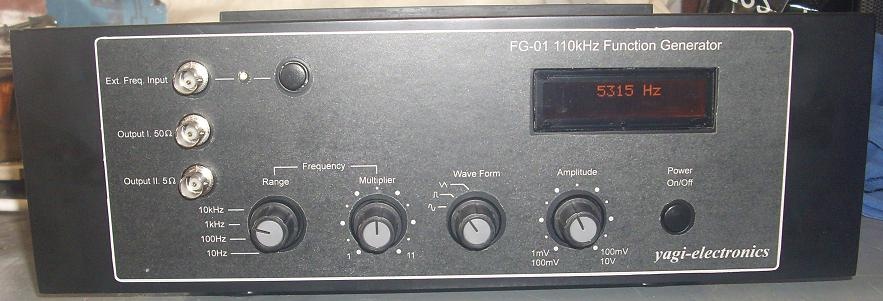

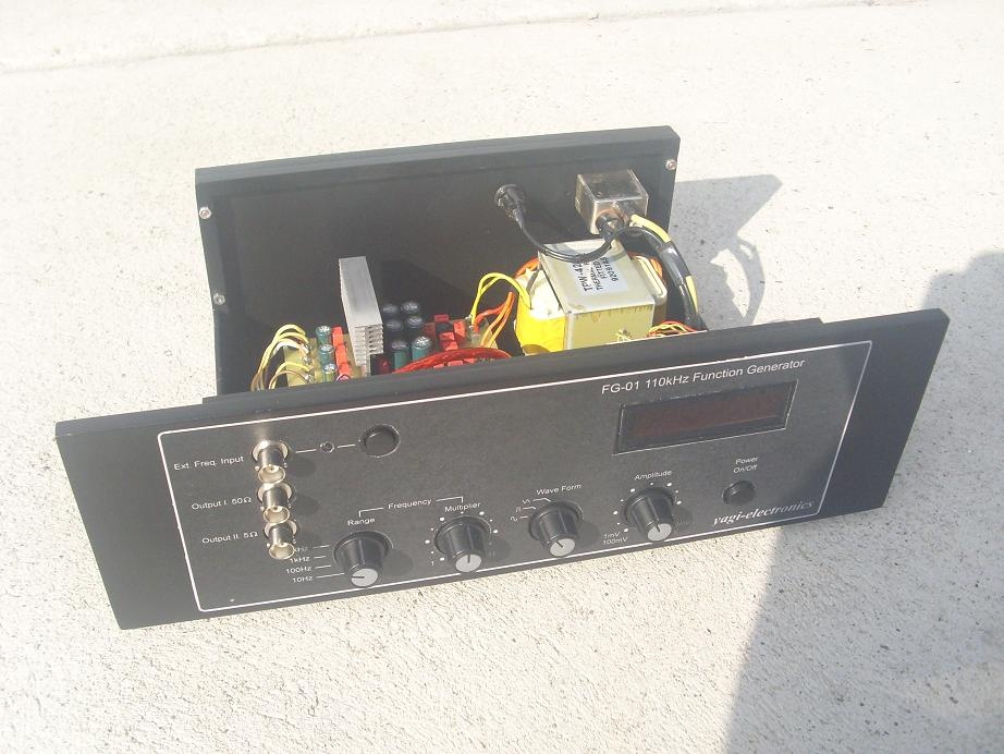

Elkészült a Funkció Generátorom, XR2206-os IC re épül ( RT ÉK '97 ), valamint került bele egy vicsys-féle frekvenciamérő. Alapból a frekimérő a generátor frekvenciáját méri, de van egy külső bemenet is, amelyre egy relével átkapcsolhatunk. 20Hz-100kHz-ig szép mind a három jelalak, egyenlőre számomra ez elég is. Apróbb szépséghibák akadtak az előlapi feliratozásnál ( vagyis inkább a lyukak kivágásánál ), de jól sikerült a dobozolás (szerintem )

(#) Schnitt válasza yagi hozzászólására (») Okt 26, 2012 /
Szép lett, gratulálok!
Én is hasonló kombóban építettem a sajátomat (2206+vicsys frekimérő), de nálam az utolsó helyiérték nem stabil a frekimérőn a generátort használva, sőt 500 KHz körül az utolsó 2 is ugrál.
Nálad mennyire stabil a generált freki?

(#) yagi válasza Schnitt hozzászólására (») Okt 26, 2012 /
Nálam sem a legstabilabb, viszont annyira nem ugrál, 10kHz alatt kb 1-2Hz-et mászkál le majd fel, kb 4-5 másodpercenként lép egyet, 50-100kHz környékén pedig folyamatosan mászik el, csökken a frekvencia (10 min alatt lesétált kb 200Hz-et). Ettől az IC-től nem is lehet szerintem többet várni, kb az ára is azt mutatja.

(#) (Felhasználó 46585) válasza yagi hozzászólására (») Okt 26, 2012 /
Sajnos, a kimenet amplitudója is erősen változik a hőmérséklet függvényében. Kellene rá építeni valami hőstabilizátort, mondjuk egy vastagabb lemez a tetejére, amin van egy TO220-as tranyó, meg egy termosztát. A tranyó mlegítené az egészet és pontosan tartaná a hő,mérsékletet, mondjuk 60 fokon. Hátha jobb lenne. Meg persze nagyon stabil tápfesz kellene neki.

(#) Zoli_bácsi válasza yagi hozzászólására (») Okt 26, 2012 /
Nagyon, de nagyon szép kivitelezett az előlap. Látszik a bele fektetett munka. Ha megengeded, megjegyezni, az lcd-re miért nem tettél egy díszkeretet? A belső szerelés egyszerűen makulátlan. Páratlanul szép. Gratulálok!

(#) yagi válasza (Felhasználó 46585) hozzászólására (») Okt 26, 2012 /
Igazad van a termosztáttal kapcsolatban, magasabb kategóriás generátoroknál alkalmaznak is ilyen megoldást, de hát ennél . . .többe kerülne a leves mint a hús ( ha precízen akarjuk megoldani, félmegoldásokkal meg nem biztos hogy sokkal előrébb lennénk ). Egyébként én amplitúdóba nem vettem észre túl nagy ingadozást, nagyon minimális.

(#) yagi válasza Zoli_bácsi hozzászólására (») Okt 26, 2012 /
Köszönöm Zoli bácsi!
A szándékom az volt hogy egy sötét plexit rakok az LCD-re ami egy síkba van az előlappal, ezt elegánsabbnak tartottam.Az egysíkúság össze is jött, csak a plexi nem sötétített hanem átlátszó . . . talán az utolsó képen látható hogy milyen dizájnt szerettem volna, de ha bekapcsolom akkor nem egészen olyan az LCD világítása miatt.

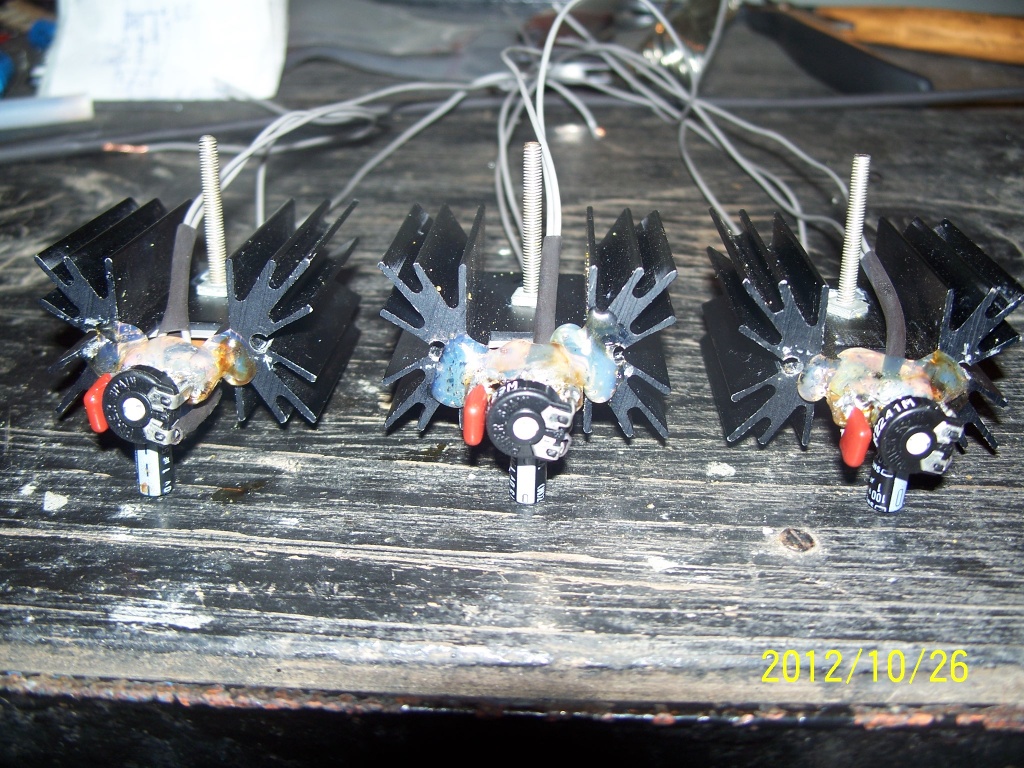

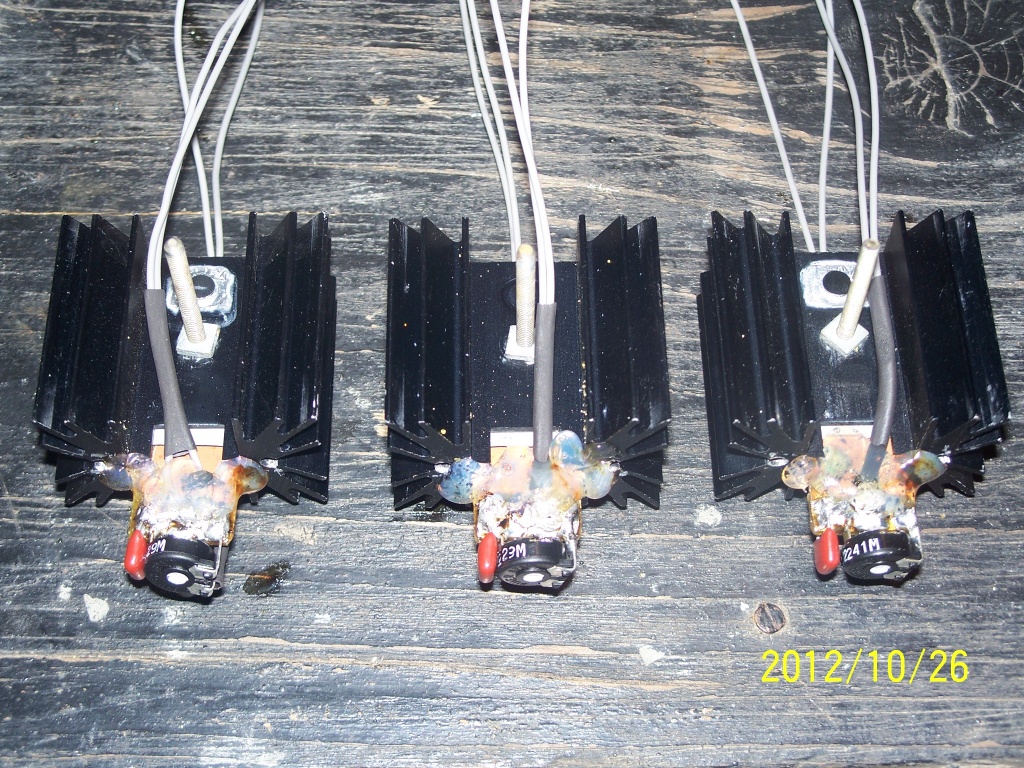

(#) HA3GX hozzászólása Okt 26, 2012 /
készülő projektem egyik alkotóeleme, a szabályozható elektronika (LM338). Hármasban szép az élet...
Remélem nem lesz akkora hő, hogy a műanyagot megolvassza, amivel rögzítettem a panelt.
(#) nagy hoho válasza HA3GX hozzászólására (») Okt 27, 2012 /
Esetleg rgb ledhez táp? A ragasztó nem túl szerencsés, használat közben majd kiderül.
(#) HA3GX válasza nagy hoho hozzászólására (») Okt 27, 2012 /
"Panelenként" 206db led lesz rákötve.
